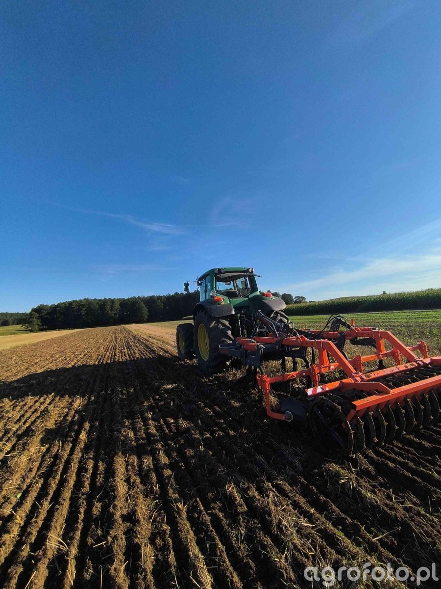

ursus-volvo 25 Opublikowano 29 Sierpnia 2025 Jakim johnym go targasz? Odnośnik do komentarza https://www.agrofoto.pl/forum/gallery/image/843528-mandam-spec-hd-3m/#findComment-3176431
nunu85 689 Opublikowano 30 Sierpnia 2025 ile koni ma traktor? ja też w tym roku kupiłem bezorkowca 3m do traktora 200koni i stwierdzam że to dla niego męczarnia. 240-250 powinno być i minimum z 7 ton wagi żeby tym na każdym gruncie w miarę bezstresowo robić. Odnośnik do komentarza https://www.agrofoto.pl/forum/gallery/image/843528-mandam-spec-hd-3m/#findComment-3176449
sw_kamil 337 Opublikowano 30 Sierpnia 2025 Też mam podobne zdanie , z tym że nie 7 ton a min. 9 ton 7 ton to powinien każdy ciągnik 200km ważyć Odnośnik do komentarza https://www.agrofoto.pl/forum/gallery/image/843528-mandam-spec-hd-3m/#findComment-3176451
Gość Opublikowano 30 Sierpnia 2025 ja ciągam 6620 2,5m daje radę na glinie Odnośnik do komentarza https://www.agrofoto.pl/forum/gallery/image/843528-mandam-spec-hd-3m/#findComment-3176468
ursus-volvo 25 Opublikowano 30 Sierpnia 2025 3 godziny temu, Corleone36 napisał(a): ja ciągam 6620 2,5m daje radę na glinie To popraw tytuł bo jest 3m mandam Odnośnik do komentarza https://www.agrofoto.pl/forum/gallery/image/843528-mandam-spec-hd-3m/#findComment-3176480
Zapracowany 375 Opublikowano 30 Sierpnia 2025 Jd 6930 180 kuca 2,5m mandam to tak na styk na ciężkiej glebie 2 minuty temu, ursus-volvo napisał(a): To popraw tytuł bo jest 3m mandam To nie jego Odnośnik do komentarza https://www.agrofoto.pl/forum/gallery/image/843528-mandam-spec-hd-3m/#findComment-3176481
ursus-volvo 25 Opublikowano 30 Sierpnia 2025 19 minut temu, Zapracowany napisał(a): Jd 6930 180 kuca 2,5m mandam to tak na styk na ciężkiej glebie To nie jego Oj haha Odnośnik do komentarza https://www.agrofoto.pl/forum/gallery/image/843528-mandam-spec-hd-3m/#findComment-3176482
Simplybazyl 5 Opublikowano 31 Sierpnia 2025 W dniu 29.08.2025 o 23:54, ursus-volvo napisał(a): Jakim johnym go targasz? 6820 ale mógł być kręcony 22 godziny temu, nunu85 napisał(a): ile koni ma traktor? ja też w tym roku kupiłem bezorkowca 3m do traktora 200koni i stwierdzam że to dla niego męczarnia. 240-250 powinno być i minimum z 7 ton wagi żeby tym na każdym gruncie w miarę bezstresowo robić. Nominał 140 ale mógł być kręcony, narazie 3ha na testy bo obciążnik dopiero robię do niego, u nas przewaga złotych piasków i dość równe pola, pierwszy przejazd za głęboko szedł, gdzieś 22cm z skrzydełkami to 10km/h bez większych problemów szedł Odnośnik do komentarza https://www.agrofoto.pl/forum/gallery/image/843528-mandam-spec-hd-3m/#findComment-3176499
LukeClaas 453 Opublikowano 3 Września 2025 W dniu 30.08.2025 o 11:32, nunu85 napisał(a): ile koni ma traktor? ja też w tym roku kupiłem bezorkowca 3m do traktora 200koni i stwierdzam że to dla niego męczarnia. 240-250 powinno być i minimum z 7 ton wagi żeby tym na każdym gruncie w miarę bezstresowo robić. Bo to jest prawda. Do 3m trzeba mocy, żeby sprawnie jeździć a każdy się dziwi mi "na coś kupił taki duzi traktur". To ma chodzić a nie jeden z drugim na grupach zadaje durne pytania czy jego sto pięćdziesiąt koni da radę w 3m 🤡 Co do mandama to obserwuj mocowania wału bo to jest nie wypał i plastelina te blaszki. 1 Odnośnik do komentarza https://www.agrofoto.pl/forum/gallery/image/843528-mandam-spec-hd-3m/#findComment-3176805
Simplybazyl 5 Opublikowano 5 Września 2025 W dniu 3.09.2025 o 22:27, LukeClaas napisał(a): Bo to jest prawda. Do 3m trzeba mocy, żeby sprawnie jeździć a każdy się dziwi mi "na coś kupił taki duzi traktur". To ma chodzić a nie jeden z drugim na grupach zadaje durne pytania czy jego sto pięćdziesiąt koni da radę w 3m 🤡 Co do mandama to obserwuj mocowania wału bo to jest nie wypał i plastelina te blaszki. Wzięty 3m bo nie wykluczam wymiany ciągnika, jak na piachu da radę to fajnie ale na siłę nie będę robił bezorkowej na 20cm, pług ciągle stoi 😅 co do blaszek to przy montażu już zwróciły moją uwagę, że najmocniejsze to one nie są, ale jak za połowę ceny zachodniej nie wygląda najgorzej Odnośnik do komentarza https://www.agrofoto.pl/forum/gallery/image/843528-mandam-spec-hd-3m/#findComment-3176934
