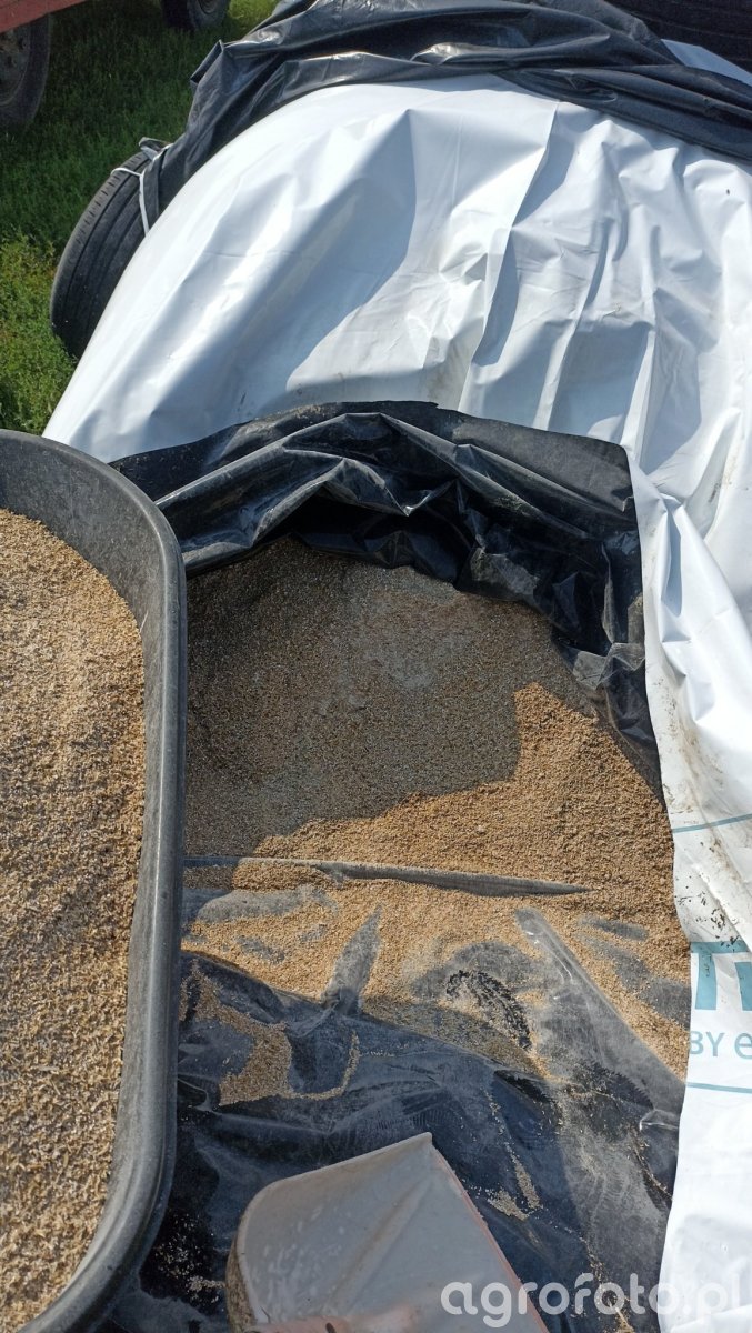

Niektórzy zaczynają dopiero żniwa, a ja zaczynam po 3 tygodniach od skoszenia skarmianie rękawa 🌾
rafus111 190 Opublikowano 12 Sierpnia 2025 Alkalizacja ? Zrobiłem raz dziękuję nie powtórzę . Odnośnik do komentarza https://www.agrofoto.pl/forum/gallery/image/843301-sruta-zbozowa/#findComment-3174762
przemo5040 306 Opublikowano 12 Sierpnia 2025 rafus111 napisał: Alkalizacja ? Zrobiłem raz dziękuję nie powtórzę . bez alkalizacji, zwykłe gniecenie i spakowanie w rękaw Odnośnik do komentarza https://www.agrofoto.pl/forum/gallery/image/843301-sruta-zbozowa/#findComment-3174777
michal97 92 Opublikowano 12 Sierpnia 2025 7 godzin temu, rafus111 napisał(a): Alkalizacja ? Zrobiłem raz dziękuję nie powtórzę . Dlaczego? Odnośnik do komentarza https://www.agrofoto.pl/forum/gallery/image/843301-sruta-zbozowa/#findComment-3174796
KoneserOporu 435 Opublikowano 13 Sierpnia 2025 15 godzin temu, rafus111 napisał(a): Alkalizacja ? Zrobiłem raz dziękuję nie powtórzę . A czemu? Nikt w okolicy nie robi, dobrze by było wiedzieć Odnośnik do komentarza https://www.agrofoto.pl/forum/gallery/image/843301-sruta-zbozowa/#findComment-3174808
rafus111 190 Opublikowano 13 Sierpnia 2025 Z tego co wiem niekorzystnie wpływa na wątrobę. Wzrost mocznika czyli cielnosc spada. Ponad po prostu z tego idzie gaz w oczy aż szczypie brak zainteresowania krów jedzą na siłę. Do tego brylenie się i zbicie śruty do tego stopnia że trzeba kilofem tłuc 1 Odnośnik do komentarza https://www.agrofoto.pl/forum/gallery/image/843301-sruta-zbozowa/#findComment-3174818
bejba 265 Opublikowano 14 Sierpnia 2025 KoneserOporu napisał: 15 godzin temu, rafus111 napisał(a): Alkalizacja ? Zrobiłem raz dziękuję nie powtórzę . A czemu? Nikt w okolicy nie robi, dobrze by było wiedzieć Znajomy raz spróbował i też już nie chce . Byki jałówki jadły w tmr jak pomieszane było ale cielaki dokarmiane w budkach na pastwisku nie chciały tego tknąć. Miał być wzrost białka a nie było i sama cena proszku do alkalizacji tania nie jest 1 Odnośnik do komentarza https://www.agrofoto.pl/forum/gallery/image/843301-sruta-zbozowa/#findComment-3174903
