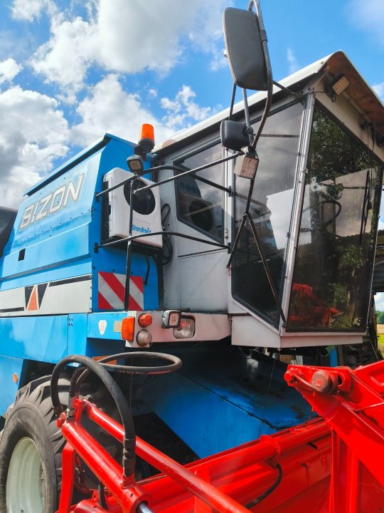

Żniwa zakończone 11.08 Nowa klimatyzacja sprawdziła się w 100% - szczerze mogę polecić ten produkt!🤌

10 godzin temu, Bartek933 napisał(a):
Gotowa elektryczna klimatyzacja?
Gotowa elektryczna na czynnik Standheiz

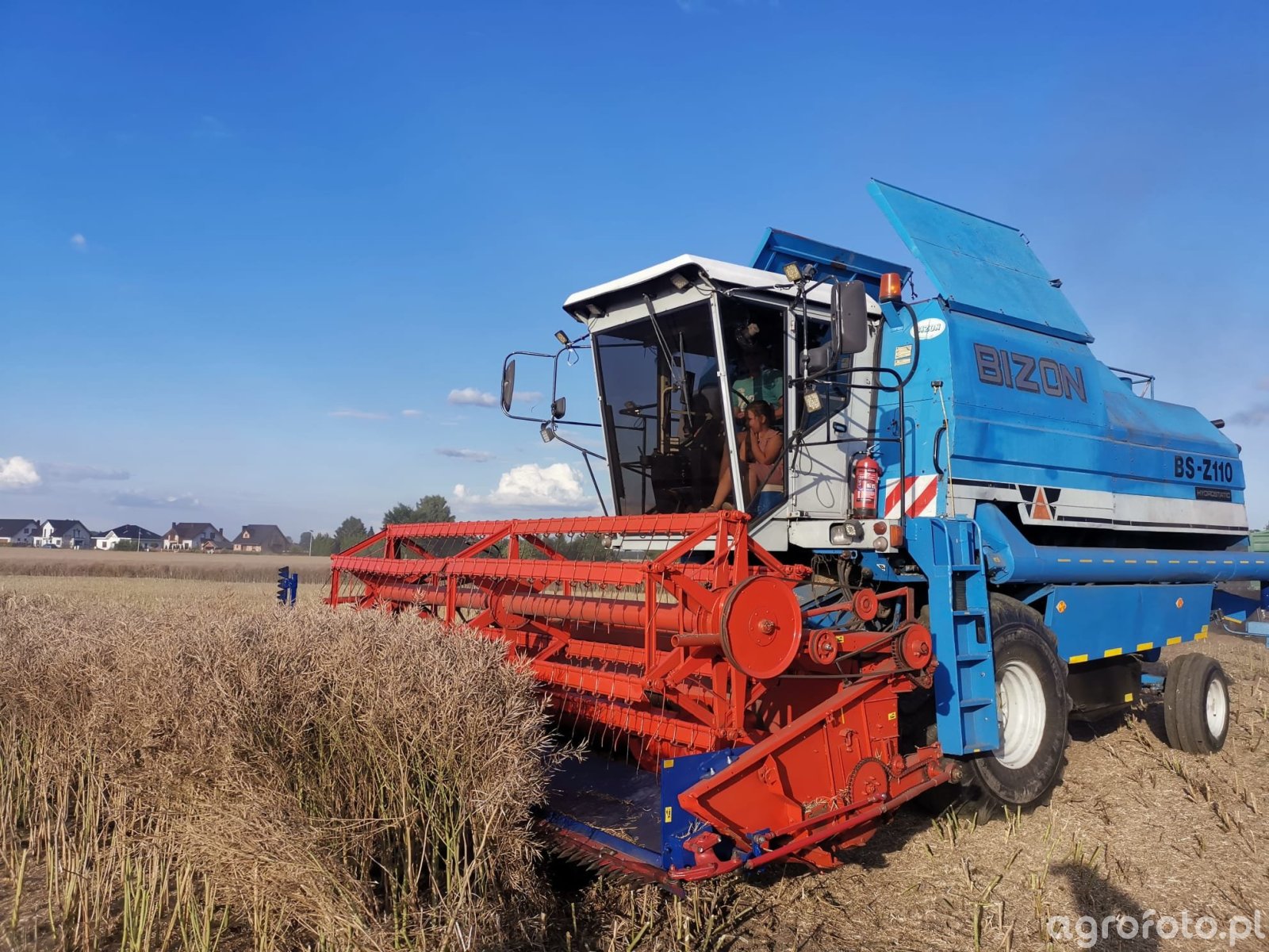

10 godzin temu, ZetorMisio napisał(a):
Dlaczego kombajn niebieski a heder czerwony?
Heder kupiłem od rekorda. Miałem po poprzednim kombajnie stół do rzepaku wiec uznałem że tak będzie najłatwiej to powiązać. Teraz mam dwa hedery - oryginalny jest do zbóż a ten czerwony mam do rzepaku.
9 godzin temu, migacz napisał(a):
A słomę po tym da się pozbierać czy męczarnie
Podobno się da jak jest słoma zdrowa. Jak zjedzona przez grzyb to leci sieczka. Ale mnie to nie dotyczy bo słomy od 15 lat nie zbieram.

Nie znam sie na bizonach ale myślałem że BS-y miały klimatyzacje fabryczną.....
Albo z innym niebieskim pomyliłem...
Mowisz że klima ok to powiedz mi proszę taki bizon ma dwa paski na silniku od alternatora ??
Bo przy upale i pracy na powiedzmy full to jeden raczej nie wydoli..
I jakiej mocy jest alternator?
Bo miały fabrycznie:) - z mojego akurat ktoś wymontował bo widać ślady że kiedyś była.
Alternator kupiłem nowy 100A bo oryginalny był tylko 40A - mój standardowo ma dwa paski.

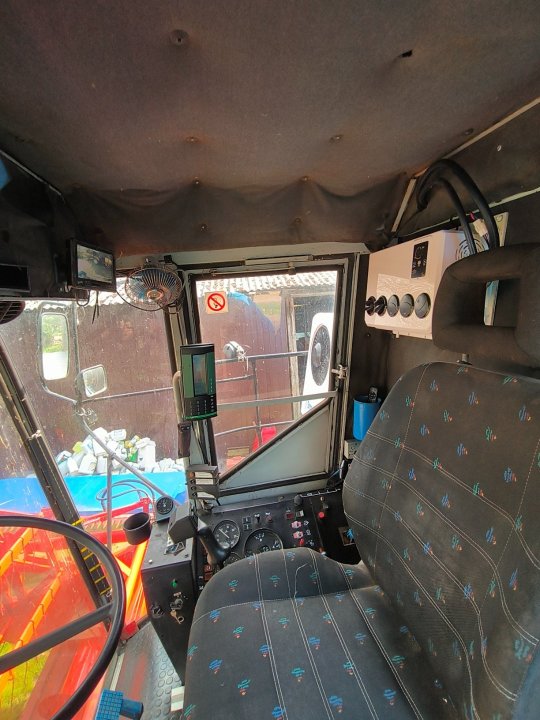

Tak to wygląda u mnie.
Polecam w 100%
Może nie na pierwszym biegu bo nawiew wtedy jest dość słaby ale drugi już jest ok a skala jest chyba do 6
Rano przed wyjazdem trzeba wydmuchać. W rzepaku można pominąć bo aż tak się nie kurzy. Ale uwierz mi warto! Komfort pracy podnosi niesamowicie, aż chce się kosić:)
Za nowy altek dałem 500zł
