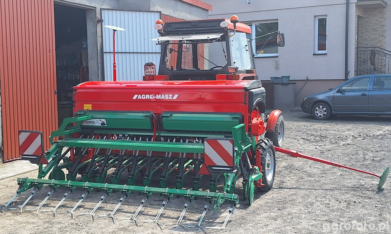

Ursus 4512 + Agromasz SR301
Przygotowania do siewu mieszanki gorzowskiej ")
9 godzin temu, matek89121 napisał(a):
Standardowe pytania cena, waga i czy nie rozważałeś redlic talerzowych z kółkami dogniatającymi ?
Cena 29 tyś brutto, waży 700kg ,rozważałem redlice talerzowe ale dopłacic trzeba 20tyś. Trawę siałem po talerzówce i się bardzo nie pchało.
9 godzin temu, mx_racer napisał(a):
standardowe pytanie czy tym razem też coś odwalili czy jest wszystko dobrze? bo u mnie w nowym siewniku jest sporo niedociągniec 😆
Zapomnieli nakleić tabeli wysiewu z boku 😆 dobrze że jest na stronie Agromasza bo musiał bym ustawiać na oko. Tak poza tym jest jak narazie wszystko git ")
