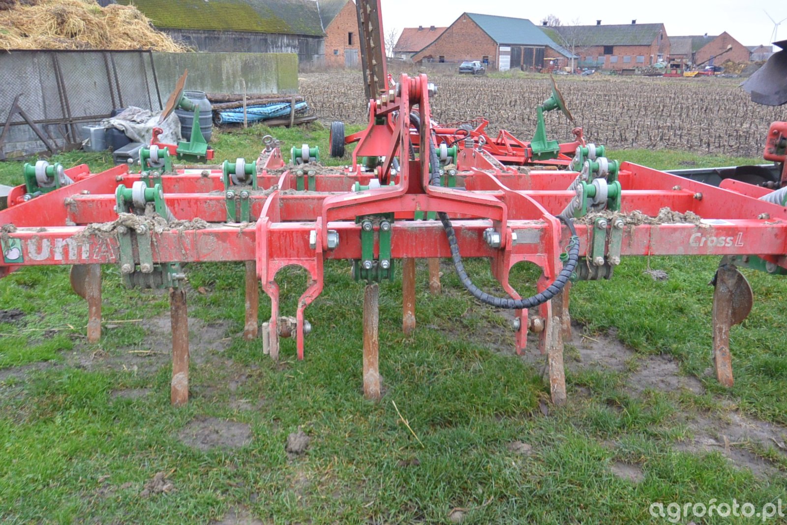

U mnie poza Unią Kos od nowości taki pracuje, gruber bardzo fajny dobry sam raz do bezorki
thomek 89 Opublikowano 8 Lipca 2025 Pola masz bez kamieni to możesz tym robić Odnośnik do komentarza https://www.agrofoto.pl/forum/gallery/image/842661-unia-cross/#findComment-3170687
nunu85 727 Opublikowano 8 Lipca 2025 toż ma sprężyny, to co mu kamienie przeszkadzają? Odnośnik do komentarza https://www.agrofoto.pl/forum/gallery/image/842661-unia-cross/#findComment-3170699
ursucolo1214 8 Opublikowano 8 Lipca 2025 5 godzin temu, thomek napisał(a): Pola masz bez kamieni to możesz tym robić Łe kamienie zawsze są a w tym sprzęcie jeszcze nic się nie zdarzyło że coś się urwało przez kamień, sprężyny dużo dają w tym temacie Odnośnik do komentarza https://www.agrofoto.pl/forum/gallery/image/842661-unia-cross/#findComment-3170727
thomek 89 Opublikowano 8 Lipca 2025 (edytowane) Mocowania sprężyn z tyłu pękają przy zębach.W nowszych to poprawili.Na lekkich glebach,nie za głębokiej uprawie i prędkości max 8 km/h będzie chodził.Jeszcze to mocowanie zęba do ramy potrafi odgnieść profil (robi się dźwignia).Pękniecia zaczeły pojawiać się po ok 800-900ha.Wiem z autopsji,dlatego teraz zakupiłem cultimera.Z polskich sprzętów to chyba agromasz wygląda na przemyślaną konstrukcję Edytowane 8 Lipca 2025 przez thomek Odnośnik do komentarza https://www.agrofoto.pl/forum/gallery/image/842661-unia-cross/#findComment-3170729
nunu85 727 Opublikowano 8 Lipca 2025 "wysokiej" jakości polskich maszyn nie wziąłem pod uwagę. Ale możesz mieć rację - to tylko unia. kiedyś miałem co druga maszynę od nich, dziś nie zostało nic i jak sobie pomyślę, to za niczym nie tęsknię. Ceny prawie zachodnie, a jakość nadal jakaś taka kowalska Odnośnik do komentarza https://www.agrofoto.pl/forum/gallery/image/842661-unia-cross/#findComment-3170732
ursucolo1214 8 Opublikowano 19 Lipca 2025 W dniu 8.07.2025 o 17:23, thomek napisał(a): Mocowania sprężyn z tyłu pękają przy zębach.W nowszych to poprawili.Na lekkich glebach,nie za głębokiej uprawie i prędkości max 8 km/h będzie chodził.Jeszcze to mocowanie zęba do ramy potrafi odgnieść profil (robi się dźwignia).Pękniecia zaczeły pojawiać się po ok 800-900ha.Wiem z autopsji,dlatego teraz zakupiłem cultimera.Z polskich sprzętów to chyba agromasz wygląda na przemyślaną konstrukcję U nas ta maszyna już zrobiła z 1500 hektarów i nic się nie dzieje a uprawe mamy na 30-40 centymetrów prawie jak pługiem, a z agromasza to sam nie wiem nigdy za bardzo z nimi do czynienia nie miałem Odnośnik do komentarza https://www.agrofoto.pl/forum/gallery/image/842661-unia-cross/#findComment-3172235
