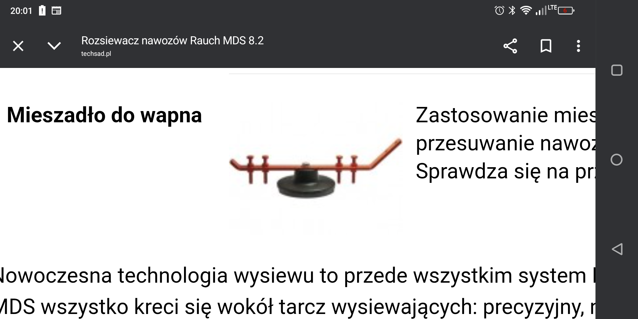

pedro2 10880 Opublikowano 25 Maja 2025 10 godzin temu, michalcium napisał(a): Mam z tych nowych 18.2 to nie kręci się szybko a do wapna mam specjalne mieszadło Ponoć te nowsze mają już wolnoobrotowe. A masz może foto jak to do wapna wygląda? Ja miałem myśl żeby zrobić drugi płaskownik nisko przy dnie i na płasko bo mam taki Ale tyle co ja tego wapna sieję... Pod qq wczesną wiosną rzucam po 200-250kg Odnośnik do komentarza https://www.agrofoto.pl/forum/gallery/image/841859-wapno-granulowane/page/3/#findComment-3165921
michalcium 1754 Opublikowano 26 Maja 2025 @pedro2 identyczne jak na załączonym foto jeszcze nie miałem okazji siać wapna na jesieni spróbuje chyba jak to będzie szło Odnośnik do komentarza https://www.agrofoto.pl/forum/gallery/image/841859-wapno-granulowane/page/3/#findComment-3166178

pedro2 10880 Opublikowano 26 Maja 2025 Godzinę temu, michalcium napisał(a): @pedro2 identyczne jak na załączonym foto jeszcze nie miałem okazji siać wapna na jesieni spróbuje chyba jak to będzie szło A daj spokój 🙆 to to dopiero miazgę zrobi 🙈 Nie jest problemem, że się zawiesza, tylko mieszadło miele, a im więcej elementów wirujących tym większa mielonka 🤭 Odnośnik do komentarza https://www.agrofoto.pl/forum/gallery/image/841859-wapno-granulowane/page/3/#findComment-3166188
