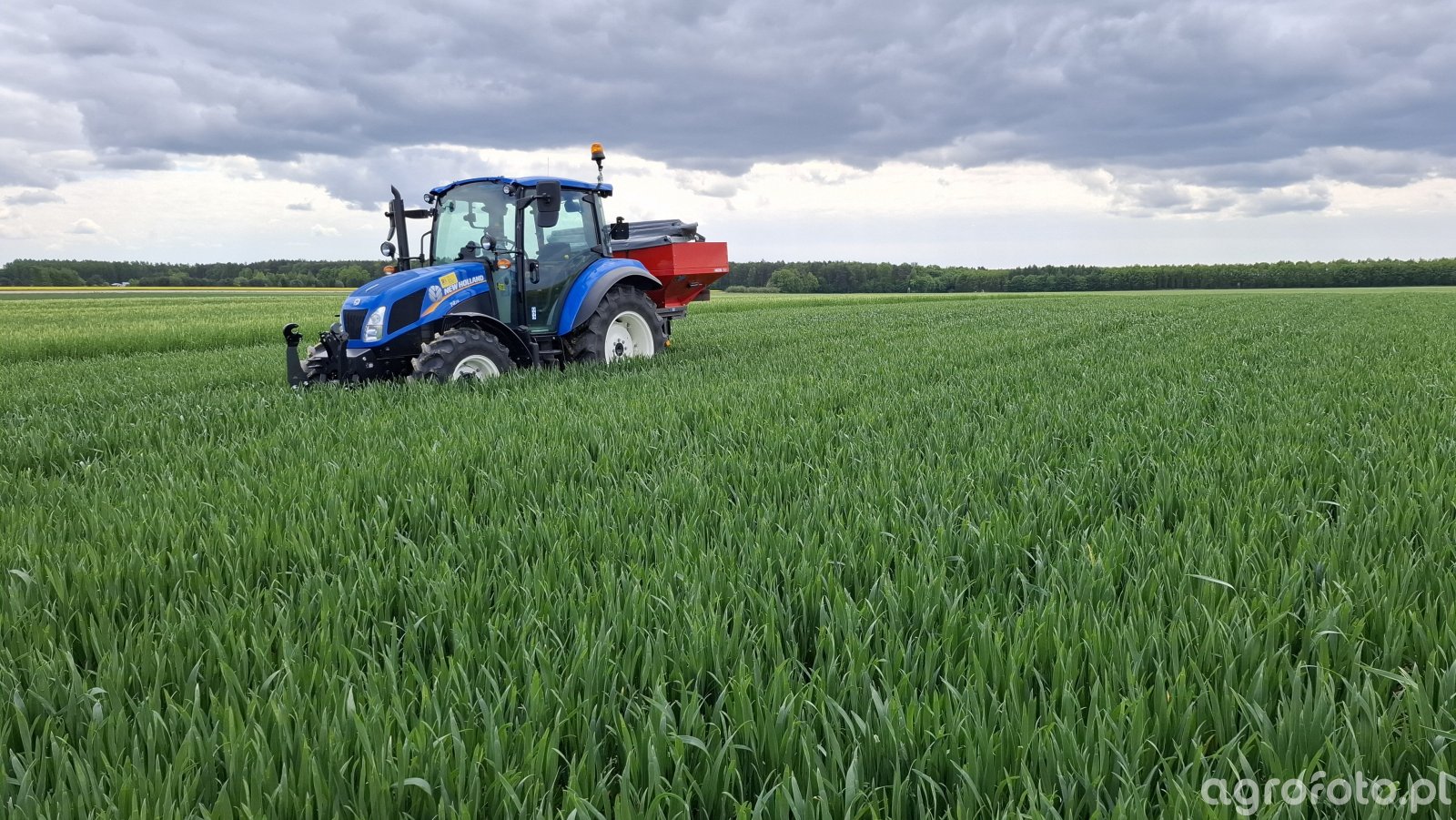

Co widzimy na zdjęciu N3 w pszenicy Pallas 09.05.2025?
Pszenica ozima Pallas wiosną 2025 r. tworzy równomierny, gęsty łan o intensywnie zielonych liściach, bez widocznych ubytków obsady czy objawów chorób liści. Rośliny są wyraźnie rozkrzewione i osiągają wysokość powyżej kolan, jednak bez kłosów, co wskazuje na fazę zaawansowanego krzewienia lub początek strzelania w źdźbło, bez możliwości dokładnego określenia BBCH. Przez pole przejeżdża niebieski ciągnik z zawieszonym rozsiewaczem nawozów mineralnych, wykonujący trzecią dawkę azotu w formie saletry amonowej, uzupełniając łączne nawożenie około 190 kg N. W tle widoczny jest pas żółto kwitnącej rośliny, najprawdopodobniej rzepaku ozimego, oraz zadrzewienia pod pochmurnym, wiosennym niebem.
34 minuty temu, JarekBazydlo napisał(a):
Ja w tym tygodniu też jadę z N3 bo nadają dość sporo wody u nas. Do tego trzeba T2 zrobić bo potencjał bardzo duży...
Właśnie po tym ochłodzeniu trzeba będzie zrobić T2.
27 minut temu, hubertuss napisał(a):
Nie za późno na azot? Mam takie słabsze żyto na jednym kawałku też myślałem ale chyba za późno już.
Nie uważam żeby było za późno. Faza liścia podflagowego, miejscami wychodzi flagowy. Dzień po rozsianiu popadało 6l i dziś dalej pada to saletra powinna się ładnie rozpuścić I jeszcze zadziałać.
