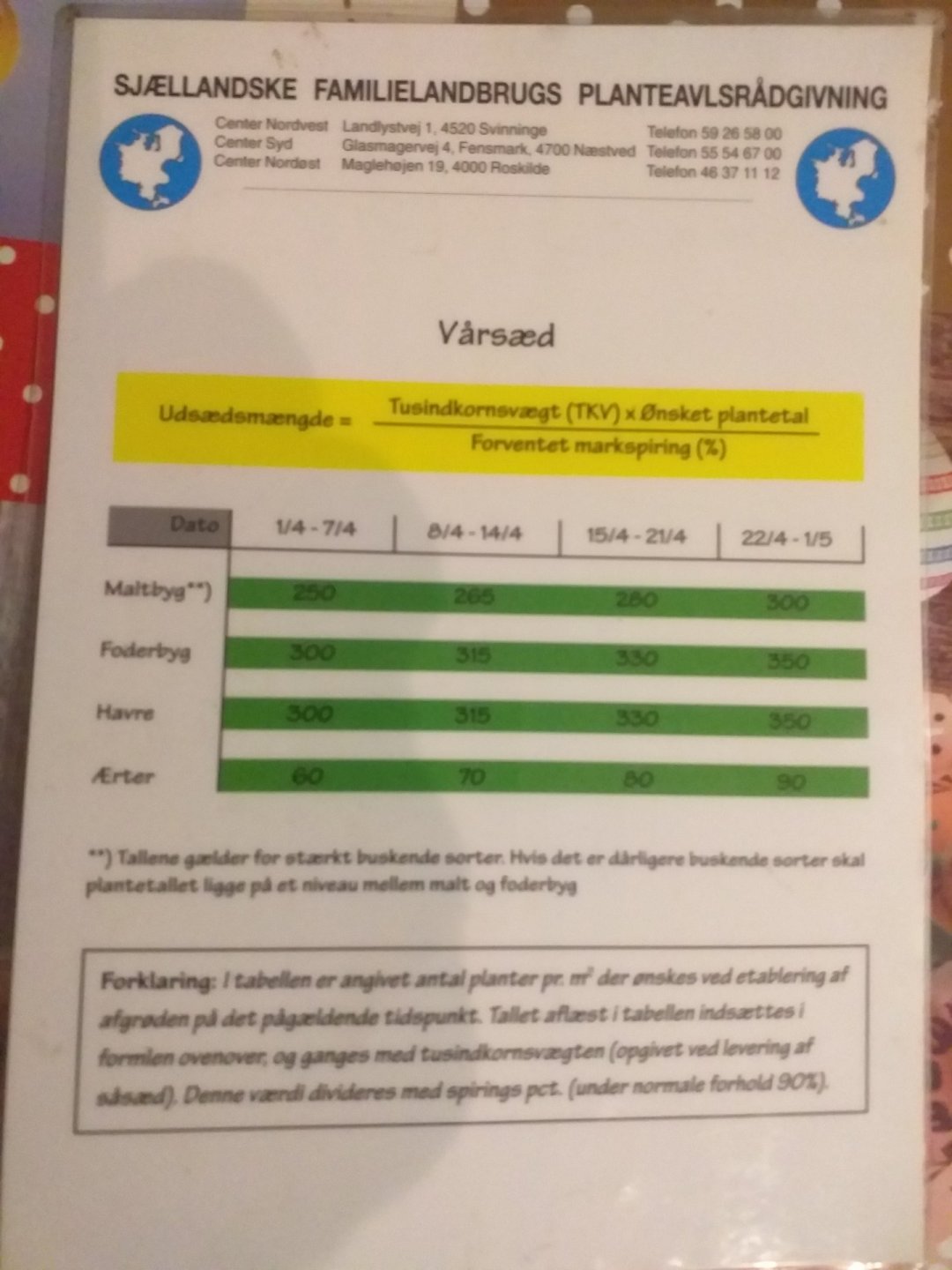

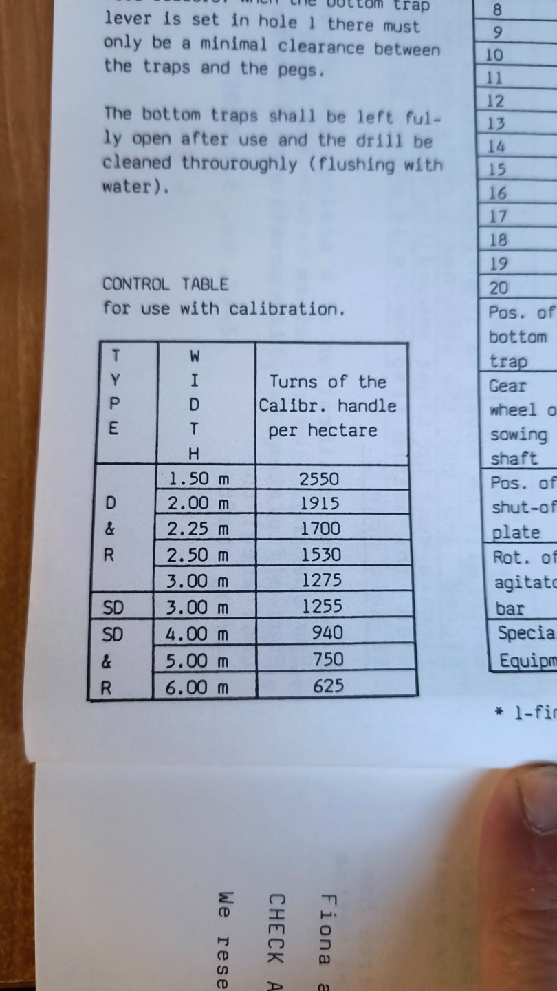

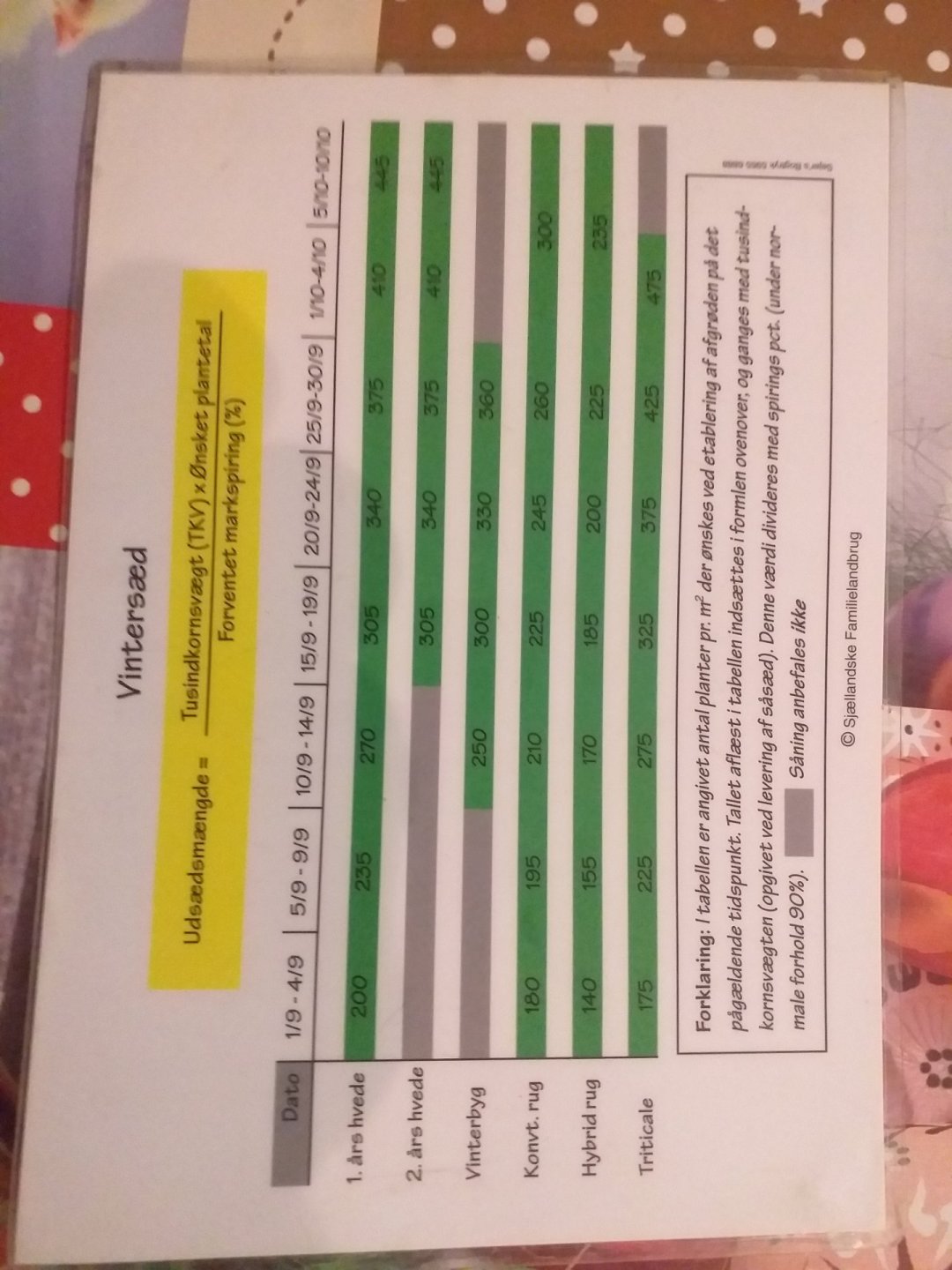

Gość Opublikowano 29 Kwietnia 2025 Poratuje ktoś tabelą wysiewu i jak robić próbę kręconą. Odnośnik do komentarza https://www.agrofoto.pl/forum/gallery/image/841405-fiona/#findComment-3162819
soltys48 21717 Opublikowano 29 Kwietnia 2025 @griga Odnośnik do komentarza https://www.agrofoto.pl/forum/gallery/image/841405-fiona/#findComment-3162851
Łukaszek 1660 Opublikowano 29 Kwietnia 2025 Jak Ci smutno jak Ci źle pisz do Grześka on zawsze poratuje Cię.😆 Odnośnik do komentarza https://www.agrofoto.pl/forum/gallery/image/841405-fiona/#findComment-3162864
AgroTeam griga 1371 Opublikowano 29 Kwietnia 2025 Napisz do mnie, ma instrukcję obsługi to podeślę zdjęcie tabeli. Ale dziwne że nei masz naklejki na wieku skrzyni Odnośnik do komentarza https://www.agrofoto.pl/forum/gallery/image/841405-fiona/#findComment-3162878
Gość Opublikowano 29 Kwietnia 2025 4 minuty temu, griga napisał(a): Napisz do mnie, ma instrukcję obsługi to podeślę zdjęcie tabeli. Ale dziwne że nei masz naklejki na wieku skrzyni Mam takie coś tylko nie mogę tego rozkminić. 🤷♂️🤪 Odnośnik do komentarza https://www.agrofoto.pl/forum/gallery/image/841405-fiona/#findComment-3162879
AgroTeam griga 1371 Opublikowano 29 Kwietnia 2025 jeśli jutro się nie wyrobie to po majówce się dobijaj. Kiedyś kupiłem instrukcje do modelu dr90 Odnośnik do komentarza https://www.agrofoto.pl/forum/gallery/image/841405-fiona/#findComment-3162881

Gość Opublikowano 30 Kwietnia 2025 6 godzin temu, MarcinKa napisał(a): Jeśli to napędza wysiew to czy aby to jest dokładne? Packer lubi sie zalepic wtedy się obroty zmienią może nawet mieć duży poślizg to wtedy bedzie calkiem inny wysiew.... Koło wg mnie pewniejsze. To trzeba by siać w błoto żeby packer się oblepiał. 7 godzin temu, MF675ursus napisał(a): Napęd z packera? Ciekawa konstrukcja Akurat do mnie to przemawia bo nie dynda jakiś łogon. 58 minut temu, Krzysztof81 napisał(a): Te kasety plastikowe w tych siewnikach to porażka. Trwałość taka sobie a do tego cena nowej kosmiczna. Do przeżycia. 7 godzin temu, griga napisał(a): jeśli jutro się nie wyrobie to po majówce się dobijaj. Kiedyś kupiłem instrukcje do modelu dr90 Bardziej interesuje mnie jaka ilość obrotów korbą do próby kręconej. Odnośnik do komentarza https://www.agrofoto.pl/forum/gallery/image/841405-fiona/#findComment-3162891
