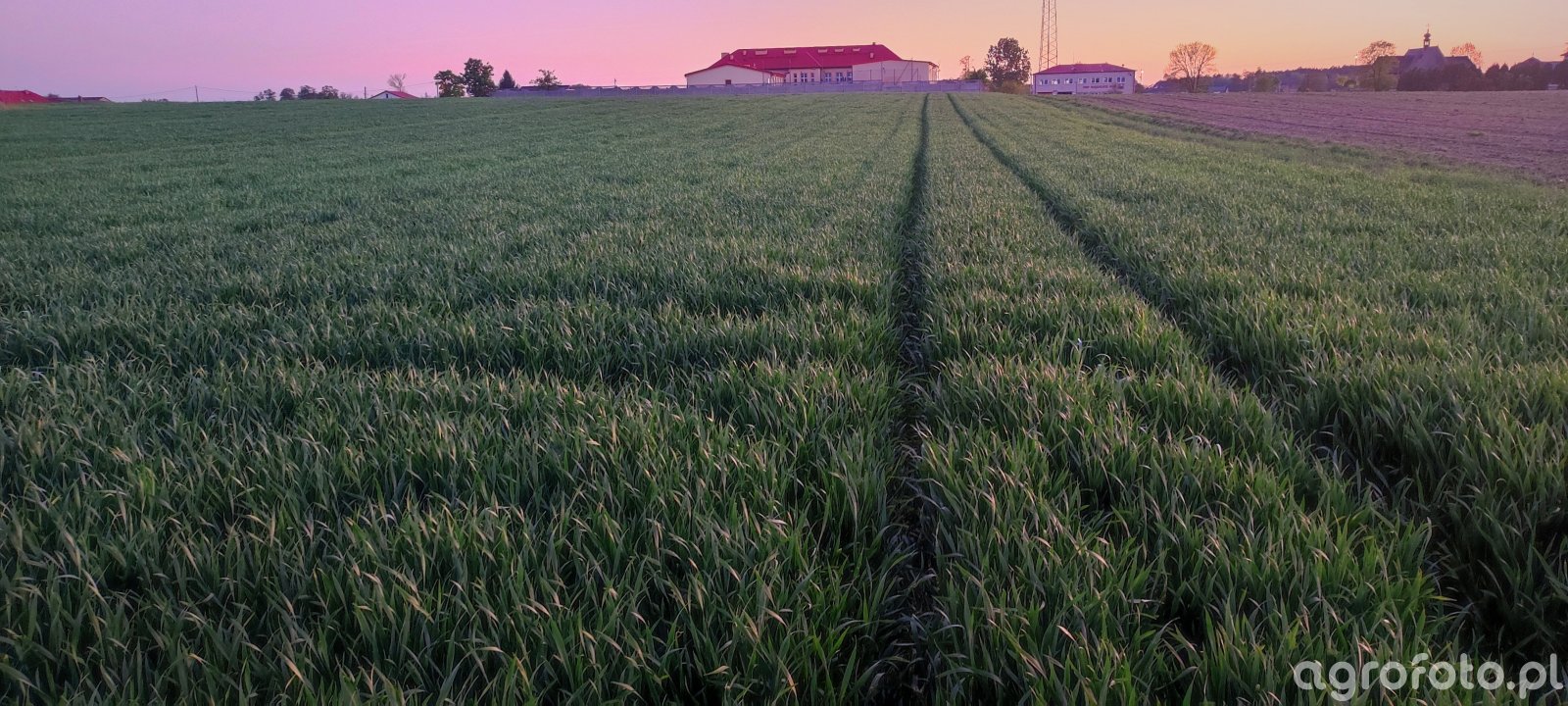

Piękna odmiana 😁
KacperDemczuk 427 Opublikowano 28 Kwietnia 2025 Ładnie się prezentuje jaka agrotechnika? Żyto też się trafia? Odnośnik do komentarza https://www.agrofoto.pl/forum/gallery/image/841376-pszenzyto-atletus/#findComment-3162738
ROBERTINHO 137 Opublikowano 28 Kwietnia 2025 fotka tego nie oddaje w realu napewno jeszcze ładniej wygląda. ja mam liboriusa i też się zastanawiam nad tą odmianą by na jesień to pszenżyto posiać. 1 Odnośnik do komentarza https://www.agrofoto.pl/forum/gallery/image/841376-pszenzyto-atletus/#findComment-3162743
KacperDemczuk 427 Opublikowano 28 Kwietnia 2025 Tylko jest w niej jeden problem wziąłem w tym roku z innej firmy nasiennej nasiona i znowu trafia się żyto Odnośnik do komentarza https://www.agrofoto.pl/forum/gallery/image/841376-pszenzyto-atletus/#findComment-3162752
rolniku360 279 Opublikowano 28 Kwietnia 2025 Ja w tym roku nawet w pszenicy trafiłem sporo żyta Odnośnik do komentarza https://www.agrofoto.pl/forum/gallery/image/841376-pszenzyto-atletus/#findComment-3162757
JakubC360_yt 1101 Opublikowano 29 Kwietnia 2025 9 godzin temu, KacperDemczuk napisał(a): Ładnie się prezentuje jaka agrotechnika? Żyto też się trafia? Nasiona rok po centrali, w 2023 brałem je to do żniw 2024 żyta nie było, teraz na tej działce również nie ma, bo jest po owsie a na pozostałych miejscami się zdarzy żyto ale to i tak na pasze. Siew dość gęsty bo ładne ziarno i nie czyszczone to około 200kg w terminie 28 września i jak widać na moich glebach opłaca się tak siać bo efekty są na plus a nie na minus aczkolwiek uważam że to taki duży max pod warunkiem że mamy ładne grube ziarno. Tutaj działka w dobrym stanie, obornik co drugi rok, czasem jakiś poplon, ph koło 6, przewaga 5 klasy gleby chociaż na dołku może lekka 4 się trafi, na jesieni na chwast lentipur i legato, na n1 200kg zaksanu a n2 150kg saletry i rośnie, t1 to 0,8l protiokonazolu i 0,35l fenpropidyny i 0,3l moddusa a na t2 jest plan 0,5l tebu i 0,5l azoksy Odnośnik do komentarza https://www.agrofoto.pl/forum/gallery/image/841376-pszenzyto-atletus/#findComment-3162765
JakubC360_yt 1101 Opublikowano 29 Kwietnia 2025 11 godzin temu, ROBERTINHO napisał(a): fotka tego nie oddaje w realu napewno jeszcze ładniej wygląda. ja mam liboriusa i też się zastanawiam nad tą odmianą by na jesień to pszenżyto posiać. Polecam, dla mnie odmiana zdecydowanie lepsza niż tadeus Odnośnik do komentarza https://www.agrofoto.pl/forum/gallery/image/841376-pszenzyto-atletus/#findComment-3162781
FarmerDyzio 1388 Opublikowano 22 Września 2025 ile sztuk na metr siales ? Odnośnik do komentarza https://www.agrofoto.pl/forum/gallery/image/841376-pszenzyto-atletus/#findComment-3178254
JakubC360_yt 1101 Opublikowano 22 Września 2025 6 godzin temu, FarmerDyzio napisał(a): ile sztuk na metr siales ? A skąd mam wiedzieć skoro nie był to kwalifikat, coś ponad 200 na hektar wysiałem i była to bardzo dobra decyzja Odnośnik do komentarza https://www.agrofoto.pl/forum/gallery/image/841376-pszenzyto-atletus/#findComment-3178269
mx_racer 164 Opublikowano 22 Września 2025 JakubC360_yt napisał: 6 godzin temu, FarmerDyzio napisał(a): ile sztuk na metr siales ? A skąd mam wiedzieć skoro nie był to kwalifikat, coś ponad 200 na hektar wysiałem i była to bardzo dobra decyzja nadaje się ta odmiana na 5 klasę? wysoka jest ? Odnośnik do komentarza https://www.agrofoto.pl/forum/gallery/image/841376-pszenzyto-atletus/#findComment-3178270
JakubC360_yt 1101 Opublikowano 22 Września 2025 Teraz, mx_racer napisał(a): nadaje się ta odmiana na 5 klasę? wysoka jest ? Jak najbardziej, u mnie na 5 klasie okolice 5,5 tony z ha, odmiana o średniej wysokości Odnośnik do komentarza https://www.agrofoto.pl/forum/gallery/image/841376-pszenzyto-atletus/#findComment-3178271
