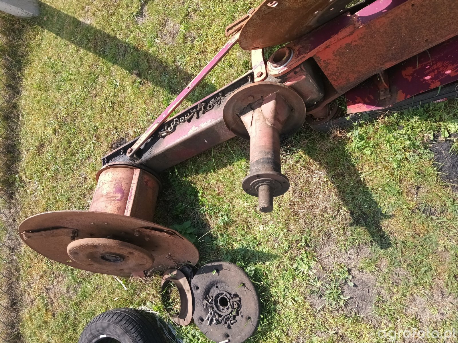

Co to za marka kosiarki? Słupice nigdy przeze mnie nie widziane. Są przyspawane.

wlamaj1 236 Opublikowano 23 Kwietnia 2025 Najprawdopodobniej jest to Stanrol z Przedborza. Składanie i rozkładanie blokowane sworzniem na sprężynie przy wieżyczce? Odnośnik do komentarza https://www.agrofoto.pl/forum/gallery/image/841281-kosiarka-rotacyjna/#findComment-3162206
Sylwestero88 51 Opublikowano 24 Kwietnia 2025 wlamaj1 napisał: Najprawdopodobniej jest to Stanrol z Przedborza. Składanie i rozkładanie blokowane sworzniem na sprężynie przy wieżyczce? Tak, rozkładanie sworzniem tak jak w mojej starej kosiarce rotacyjnej z Pilzna. Nie mogę zajść w głowę jak zdjąć piastę talerza roboczego. Rozwiązanie jest zupełnie inny jak w standardzie bo nie ma tam żadnego pierścienia Segera. Odkręciłem pokrywę koryta to środek w świetnym stanie. Zęby jak nowe. Mocowanie wałka królewskiego na kwadratowe panewki z łożyskiem. Może jakby zdjąć seger z wałka pionowego i wybijać w dół? Ktoś ma jakieś doświadczenie z takim typem kosiarki? Odnośnik do komentarza https://www.agrofoto.pl/forum/gallery/image/841281-kosiarka-rotacyjna/#findComment-3162286
wlamaj1 236 Opublikowano 24 Kwietnia 2025 Co się stało że chcesz to rozebrać? Inaczej nie rozbierzesz niż tak jak piszesz - zdjąć seger i wybijać w dół tylko przez coś i uważnie żeby wałka nie uszkodzić. Koła zębatego z wałka ja nie dałem rady zdjąć ściągaczem (mimo że skręciłem łapy prętami gwintowanymi) bo ono jest skośne od spodu i nie ma jak złapać... Odnośnik do komentarza https://www.agrofoto.pl/forum/gallery/image/841281-kosiarka-rotacyjna/#findComment-3162290
Sylwestero88 51 Opublikowano 24 Kwietnia 2025 Dostałem ja na części od wuja. Chciałem zobaczyć w jakim jest stanie. Co więcej piasta talerza ślizgowego była zapezpieczona smarkami z elektrody 😅 Segera tam już nie było. Jak ja uruchomiłem to miała bicie aż śruby od talerza się poodkrecały 😅 Odnośnik do komentarza https://www.agrofoto.pl/forum/gallery/image/841281-kosiarka-rotacyjna/#findComment-3162299
