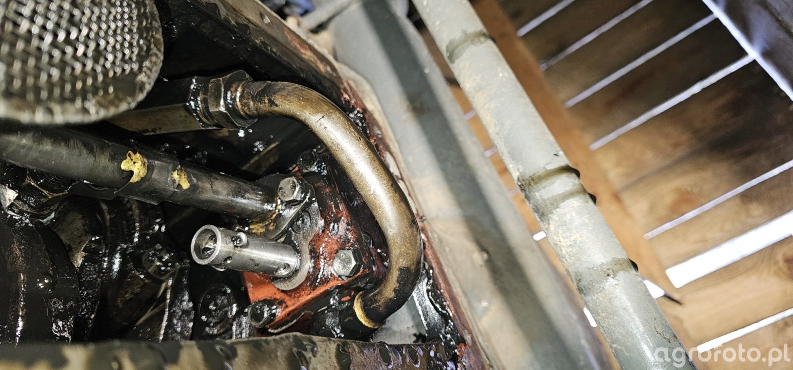

Co widzimy na zdjęciu Pompa C-360?
Ursus C-360 podczas prac w gospodarstwie wykorzystuje charakterystyczną pompę hydrauliczną montowaną z prawej strony skrzyni biegów, odpowiadającą za zasilanie podnośnika i ewentualnego ładowacza czołowego. Ciągnik produkowany w latach 1976–1994 jest napędzany czterocylindrowym silnikiem S-4003 o pojemności 3,3 l i mocy około 52 KM, współpracującym z mechaniczną skrzynią biegów 6/2 o klasycznym układzie przełożeń do lekkich i średnich prac polowych. Masa własna na poziomie około 2,6 t zapewnia wystarczającą stabilność przy pracy z maszynami zawieszanymi, a tylny TUZ o udźwigu około 1,2 t dobrze współgra z wydajnością pompy hydraulicznej, umożliwiając sprawne podnoszenie pługów, bron czy rozsiewaczy. Na polskim rynku wtórnym Ursus C-360, w zależności od stanu technicznego i wyposażenia, osiąga przybliżone ceny w przedziale 15–35 tys. zł.
