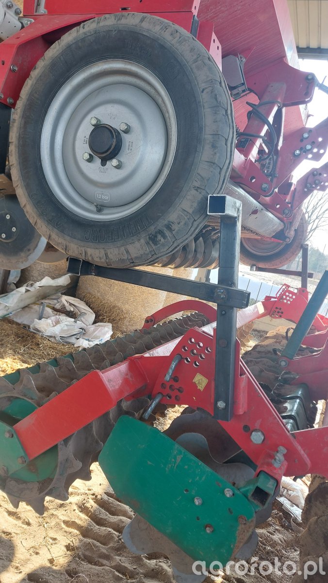

Pierwsza przymiarka jeszcze tylko pomalować
mario666 1879 Opublikowano 25 Marca Trochę słabawa konstrukcja Odnośnik do komentarza https://www.agrofoto.pl/forum/gallery/image/840729-podpora-pod-kolo-siewnika-w-talerzowce/#findComment-3158941
PawełBoruta 12 Opublikowano 26 Marca 9 godzin temu, mario666 napisał(a): Trochę słabawa konstrukcja Profil 5x5 ściankw 3mm. Na początku miało być regulowane dlatego jest tak, ale teraz myślę od spodu dać jeszcze odkos pod koło, tu nic więcej nie potrzeba i tak jest lepiej niż wisi na samym hydropaku Odnośnik do komentarza https://www.agrofoto.pl/forum/gallery/image/840729-podpora-pod-kolo-siewnika-w-talerzowce/#findComment-3158967
kopin 4007 Opublikowano 26 Marca (edytowane) koledze chyba bardziej chodziło o to że podpora na 2 śrubach tylko a do tyłu to działa niezłe ramię ścinające na takiej długości podpory Edytowane 26 Marca przez kopin Odnośnik do komentarza https://www.agrofoto.pl/forum/gallery/image/840729-podpora-pod-kolo-siewnika-w-talerzowce/#findComment-3158992
mario666 1879 Opublikowano 26 Marca No właśnie Odnośnik do komentarza https://www.agrofoto.pl/forum/gallery/image/840729-podpora-pod-kolo-siewnika-w-talerzowce/#findComment-3159002
6465 17598 Opublikowano 26 Marca Przy podniesieniu to te koło siewnika samo wskoczy na tą podporę? A jak opuszczasz to wyskoczy? Odnośnik do komentarza https://www.agrofoto.pl/forum/gallery/image/840729-podpora-pod-kolo-siewnika-w-talerzowce/#findComment-3159006
mario666 1879 Opublikowano 26 Marca U mnie tak jest w agromaszu Odnośnik do komentarza https://www.agrofoto.pl/forum/gallery/image/840729-podpora-pod-kolo-siewnika-w-talerzowce/#findComment-3159035
PawełBoruta 12 Opublikowano 27 Marca 23 godziny temu, 6465 napisał(a): Przy podniesieniu to te koło siewnika samo wskoczy na tą podporę? A jak opuszczasz to wyskoczy? Tak 18 godzin temu, mario666 napisał(a): U mnie tak jest w agromaszu Miałem zwykły agregat to też tak było a w talerzówce nie ma 1 Odnośnik do komentarza https://www.agrofoto.pl/forum/gallery/image/840729-podpora-pod-kolo-siewnika-w-talerzowce/#findComment-3159119
