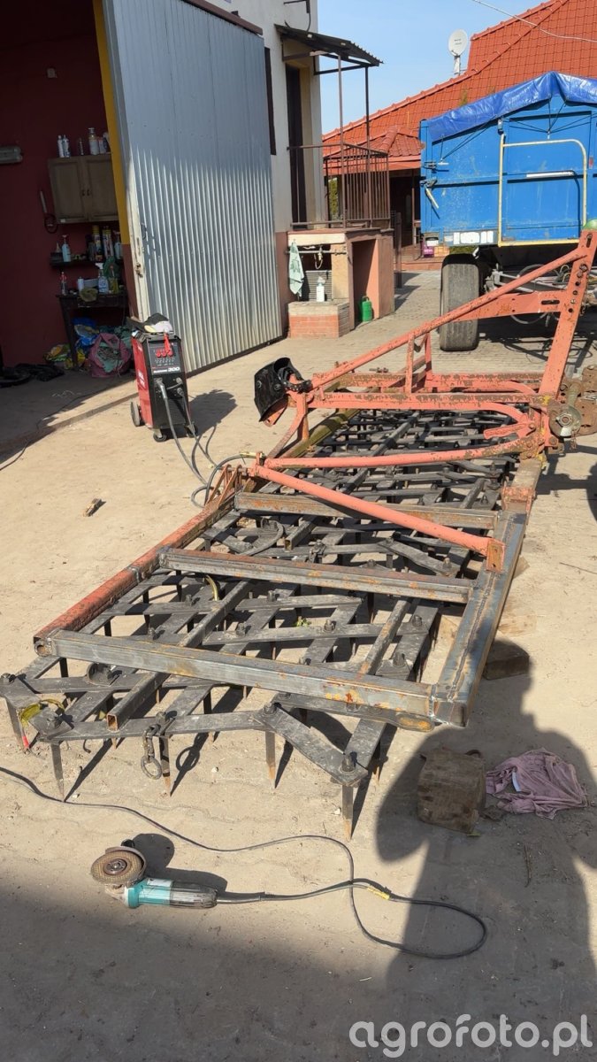

Brony Rau Kombi Modernizacja
Modernizacja ramy od bron rau kombi, oraz wymienia pól na ciężkie o wadze 140kg z zębami 20cm . Poszerzenie z 4.5m do 5.2m. Wzmocnienie ramy  materiałami grubościennymi.

Jaki ciągnik będzie z tym pracował?
John Deere 6210
W dniu 11.03.2025 o 08:10, Krzysztof81 napisał(a):
To były brony lekkie a kolega przerabia na ciężkie.
Dokładnie tak
W dniu 11.03.2025 o 06:47, kuna9977 napisał(a):
Z tyłu jeszcze by się odrazu wał strunowy przydał
W zamiarach jest włóka podobna jak w bronach ciężkich od firmy Lupus
W dniu 11.03.2025 o 12:37, kopin napisał(a):
zdjęcie może trochę przekłamywać ,ale wieżyczka  na mocarną nie wygląda jak na takie brony
sąsiadowi jak kiedyś uwalił wieżyczkę to wał za bronami wpadł do kabiny bo sie wyfiknęły
Jak narazie wytrzymuje lecz przy dokładaniu siłownika do składania zamierzam troche jeszcze ją wzmocnić
