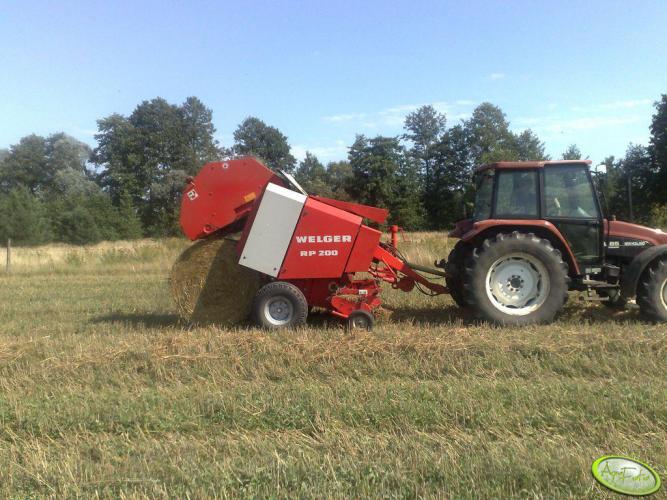

I niby bele stają w komorze :lol:
Miki7211 88 Opublikowano 16 Sierpnia 2008 Hmm powiem ci tak te nowsze prasy welger takie jak ty sa do słomy oki i bele nie stają ale miałem okazje belowac starsza welgerka w krótkiej słomie to była porazka nie szło bleki dociskać bele stała w komorze słome wywalało tyłem. Kumpel pozbył sie te prasy i właśnie ma na oku welger RP 220 nożami siatka centralne smarowanie itp Odnośnik do komentarza https://www.agrofoto.pl/forum/gallery/image/84027-welger-rp-200/#findComment-177874
lukasz15 3 Opublikowano 16 Sierpnia 2008 Naprawde ładne baliki robi Odnośnik do komentarza https://www.agrofoto.pl/forum/gallery/image/84027-welger-rp-200/#findComment-177924
Mazowszanin 3 Opublikowano 16 Sierpnia 2008 powiem tak,nie ma idealnej prasy.ja tez mam walcowke i mi tez nie staja rolki jesli nie dobijam na maxa.Bo przy maksymalnym dobiciu i tobie by sie zdazylo. Odnośnik do komentarza https://www.agrofoto.pl/forum/gallery/image/84027-welger-rp-200/#findComment-177950
czesiek 21 Opublikowano 17 Sierpnia 2008 Ja swoją welgerką RP 12 w tym roku ukręciłem około 100 bel słomy, i żadna nie staneła w komorze. W ubiegłym roku zrobiłem u siebie i na zarobku około160 bel i tylko jedna bela staneła i to dlatego bo zostawała końcówka słomy na polu i chciałem za wszelką cenę wkręcić ją w jedno bele :angry: no i mi nie wyszło. Odnośnik do komentarza https://www.agrofoto.pl/forum/gallery/image/84027-welger-rp-200/#findComment-178059
piotr26 7 Opublikowano 17 Sierpnia 2008 Owijanie sznurkiem masz na 2 sznurki czy 1? a jeśli na 2 to sznurki masz ciasno na balocie ? Odnośnik do komentarza https://www.agrofoto.pl/forum/gallery/image/84027-welger-rp-200/#findComment-178151
wiesaw 3 Opublikowano 17 Sierpnia 2008 Zgoda Mazowszanin - właśnie raz mi się tak przez 2 lata zdarzyło. Piotr 26, ja owijam dwoma sznurkami i jak są napiete w przytrzymywaczach i kręcę nie za wolno to są takie na beli, że palców nie idzie podłożyć. Odnośnik do komentarza https://www.agrofoto.pl/forum/gallery/image/84027-welger-rp-200/#findComment-178299
pawelmf 308 Opublikowano 19 Sierpnia 2008 panowie ja mam welgera rp 12 i mi słoma nie staje ale ble robię wieczorkiem i na maksa dociska bi mam czym docisną ć Odnośnik do komentarza https://www.agrofoto.pl/forum/gallery/image/84027-welger-rp-200/#findComment-178666
Mazowszanin 3 Opublikowano 19 Sierpnia 2008 Nie to ze sie czepiam pras welger,bo to nie jest moim zamiarem.Ale kolego czesiek 100 balotow to jest kropla w porownaniu z tym co inni robia ja np srednoi dzienie krecilem ok 180. A kolego pawelmf zdziwilbym sie gdy baloty stawaly tobie w prasie gdy prasujesz wieczorem,gdy sloma nie jest juz tak krucha. Wieczorem to i ja juz moge dobijac na maxa az ciagnik staje i balot wychodzi zaje... ., ale sprobuj zrobic taki numer w samo poludnie ze slmo jeczmienno, zycze powodzenia. Odnośnik do komentarza https://www.agrofoto.pl/forum/gallery/image/84027-welger-rp-200/#findComment-178800
wsk125ccm 11 Opublikowano 21 Sierpnia 2008 powiem tak,nie ma idealnej prasy.ja tez mam walcowke i mi tez nie staja rolki jesli nie dobijam na maxa.Bo przy maksymalnym dobiciu i tobie by sie zdazylo. Zrobiliśmy ok 200 bel, w różnej słomie (żytnia, przenżytnia, bardzo dużo jęczmianki), belowane było o różnych porach dnia i żadna bela nie stanęła w komorze. A bele są robione na drugiej dziurce od max (znawcy wiedzą o co chodzi) Owijanie sznurkiem masz na 2 sznurki czy 1? a jeśli na 2 to sznurki masz ciasno na balocie ? 2 sznurki ustawione na minimum, próbowaliśmy 1 sznurkiem ustawić na max, ale się dłużej schodziło z owijaniem niż z 2 na minimum, a efekt taki sam. Sznurki z początku zsuwały się na słomie - kwestia ustawienia ograniczników, a czy są ciasno to trudno ocenić. Musiał byś sam przyjechać i spróbować włożyć palec Odnośnik do komentarza https://www.agrofoto.pl/forum/gallery/image/84027-welger-rp-200/#findComment-179520
zetor10045 13 Opublikowano 24 Sierpnia 2008 A dlaczego na przedostatnią dziurę (ciągnik za slaby czy śruby na sprzęgle przeciążeniowym Ci rwie)? A co do stawania beli w komorze to w RP12 to częste zjawisko, jednak daje sie temu zaradzić.... Odnośnik do komentarza https://www.agrofoto.pl/forum/gallery/image/84027-welger-rp-200/#findComment-180242
dragmen 0 Opublikowano 4 Września 2008 Ja nie wiem co wy macie za problemy z tymi prasami. Ja mam Deutz-Fahra GP 220 to jest identyczna prasa jak Welger RP 12, zrobiłem nią w tym roku 1000 bel słomy i 400 siana i stanęły mi 2 belki a wszystkie sa dobijane na maxa że aż 3p dusi, poprostu trzeba mieć na to sposób Odnośnik do komentarza https://www.agrofoto.pl/forum/gallery/image/84027-welger-rp-200/#findComment-183287
wsk125ccm 11 Opublikowano 4 Września 2008 A dlaczego na przedostatnią dziurę (ciągnik za slaby czy śruby na sprzęgle przeciążeniowym Ci rwie)? A co do stawania beli w komorze to w RP12 to częste zjawisko, jednak daje sie temu zaradzić.... Ostatniej używamy do sianokiszonki. Słoma i siano ciężej się zbijają. Ale i tak kilka koników by się przydało więcej :unsure: Odnośnik do komentarza https://www.agrofoto.pl/forum/gallery/image/84027-welger-rp-200/#findComment-183301
pawel5314 1 Opublikowano 17 Września 2008 bede zmienial swoja rp12 wlasnie na taka tyle ze z nozami i rotorem -oczywoiscie siatka i szeroki podbierak i tylko niewiem jak moj MF bedzie sobie z ja radzil w instrukcji pisze ze ciagnik 50 km do jej wystarcza i chcialbym sie dowiedziec czy jakby brakowalo mi mocy to czy moglbym zdjac rotor i noze??bo przeciez rp200 i rp 12 to zwykle walcowki a w takim samym wyposazeniu powinny wg mnie stawiac ten sam opor dla ciagnika, dodam ze przy rp12 mocy mi nie brakuje lecz mam nadmiar bo zakladam na sprzeglo sruby 12.8 bo jak jezdze na 8.8 to pracy z tym ciagnikiem niema chybaa ze z 3p Odnośnik do komentarza https://www.agrofoto.pl/forum/gallery/image/84027-welger-rp-200/#findComment-186610
bialy2005 585 Opublikowano 23 Września 2008 może odgrzebuje temat ale akurat mi sie rzucił w oczy. kolega ma rp200 dobija na maksa i belka można powiedziec ze nie staje dzieki rotorowi, ale drugi kolegama rp12 to mechy sie nie miłosiernie ze stawaniem belki. Codo rp200 to jak dobijesz na maksa to kolega ma owijanie na 2 sznurki i daje maksymalna ilosc sznurka żeby belka sie trzymała i belki wygladaja super. Jak raz spróbował na jeden sznurek i ustawił tez na maksa to belki sie rozpadały Bo słoma na wierzchu strasznie sie łamie przy obracaniu podczas owijania i sznurki spadaja i nic na to nie poradzi chyba że siatka. Ja mam podobny problem nawet w sipmie z569 w kruchej słomie, ale to tylko przy minimalnym użyciu sznurka. także tak czy siak każda parasam ma swoje plusy i minusy Odnośnik do komentarza https://www.agrofoto.pl/forum/gallery/image/84027-welger-rp-200/#findComment-188653
wsk125ccm 11 Opublikowano 31 Grudnia 2008 Z tymi sznurkami to masz racje... Zdarza się że się zsuną, ale trzeba ustawić tak, żeby sznurek był jak najdalej od krawędzi beli - wtedy się nie zsuwa. A owijamy 2 sznurkami na minimum. Próbowaliśmy 1 sznurkiem, ale bela ledwo, ledwo się trzymała i strasznie pęczniała <_< Odnośnik do komentarza https://www.agrofoto.pl/forum/gallery/image/84027-welger-rp-200/#findComment-218157
zetor10045 13 Opublikowano 7 Listopada 2009 Ja nie wiem co wy macie za problemy z tymi prasami. Ja mam Deutz-Fahra GP 220 to jest identyczna prasa jak Welger RP 12, zrobiłem nią w tym roku 1000 bel słomy i 400 siana i stanęły mi 2 belki a wszystkie sa dobijane na maxa że aż 3p dusi, poprostu trzeba mieć na to sposób <img src="http://www.agrofoto.pl/forum/public/style_emoticons/<#EMO_DIR#>/biggrin.gif" style="vertical-align:middle" emoid="" border="0" alt="biggrin.gif" /> Bo słabo dobijasz i Ci nie staja Poza tym walce masz inne. 3p to się nadaje na max-a dobić... U mnie 7745 staje... Odnośnik do komentarza https://www.agrofoto.pl/forum/gallery/image/84027-welger-rp-200/#findComment-365763
