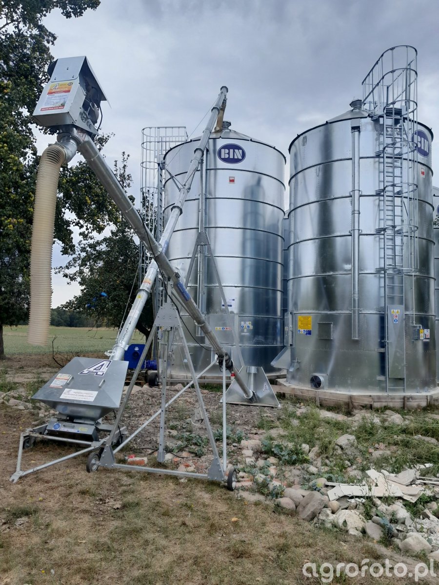

Wszystko po samodzielnym montażu.
rolniku360 266 Opublikowano 17 Lutego Robiłeś jakiś podnośnik do binow czy jakoś inaczej montowałeś? Odnośnik do komentarza https://www.agrofoto.pl/forum/gallery/image/840127-bin60ww-40wws-i-zmijki-14-i-8m/#findComment-3154587
koordynator 58 Opublikowano 17 Lutego Tak robiłem takie trójnogi na których mocowałem bloczek łańcuchowy. Widać w mojej galerii na zdjęciu z montażu. Odnośnik do komentarza https://www.agrofoto.pl/forum/gallery/image/840127-bin60ww-40wws-i-zmijki-14-i-8m/#findComment-3154608
wojtal24 4596 Opublikowano 17 Lutego jakiej wydajności te żmijki? bin 2 ten Winkler się nie sprawdził? Odnośnik do komentarza https://www.agrofoto.pl/forum/gallery/image/840127-bin60ww-40wws-i-zmijki-14-i-8m/#findComment-3154614
kuna9977 128 Opublikowano 18 Lutego Jeżeli można wiedzieć ile czasu je składałeś i ile na montażu zaoszczędziłeś.? Odnośnik do komentarza https://www.agrofoto.pl/forum/gallery/image/840127-bin60ww-40wws-i-zmijki-14-i-8m/#findComment-3154620
statham7 9 Opublikowano 18 Lutego Jaki koszt żmijki 14 m Odnośnik do komentarza https://www.agrofoto.pl/forum/gallery/image/840127-bin60ww-40wws-i-zmijki-14-i-8m/#findComment-3154621
koordynator 58 Opublikowano 18 Lutego wojtal24 napisał:jakiej wydajności te żmijki? bin 2 ten Winkler się nie sprawdził?14stka fi 200 Ok. 20 min. na 12t rzepaku 8m fi 140 1h i 40min 24t rzepakukuna9977 napisał: Jeżeli można wiedzieć ile czasu je składałeś i ile na montażu zaoszczędziłeś.? Z pomocnikiem 2 tygodnie. drugi raz pewnie dzień, dwa by było szybciej. Montaż za 2 wycenili 11netto + nocleg i wyżywienie. Bin 60WR montowali mi 3 lata temu w 2 dni.statham7 napisał: Jaki koszt żmijki 14 m Coś koło 22 nettowojtal24 napisał:jakiej wydajności te żmijki? bin 2 ten Winkler się nie sprawdził?Wi kler był pierwszy w 19r, wtedy był sporo tańszy i dostępniejszy przed rzniwami. Następnie Bin60WR dla porównania. Winkler zadanie spełnia ale wyposażenie i jakość osprzętu dużo na minus. Jakwchodzę na drabinę Bina a potem na Winklera toam lęki. Sporo jest różnic: podłoga , włazy górne , drabiny itp. Jedynie właz dolny w Winklerze masywny i duży. Odnośnik do komentarza https://www.agrofoto.pl/forum/gallery/image/840127-bin60ww-40wws-i-zmijki-14-i-8m/#findComment-3154623
wojtal24 4596 Opublikowano 18 Lutego koordynator napisał:wojtal24 napisał:jakiej wydajności te żmijki? bin 2 ten Winkler się nie sprawdził?14stka fi 200 Ok. 20 min. na 12t rzepaku 8m fi 140 1h i 40min 24t rzepakukuna9977 napisał: Jeżeli można wiedzieć ile czasu je składałeś i ile na montażu zaoszczędziłeś.? Z pomocnikiem 2 tygodnie. drugi raz pewnie dzień, dwa by było szybciej. Montaż za 2 wycenili 11netto + nocleg i wyżywienie. Bin 60WR montowali mi 3 lata temu w 2 dni.statham7 napisał: Jaki koszt żmijki 14 m Coś koło 22 nettowojtal24 napisał:jakiej wydajności te żmijki? bin 2 ten Winkler się nie sprawdził?Wi kler był pierwszy w 19r, wtedy był sporo tańszy i dostępniejszy przed rzniwami. Następnie Bin60WR dla porównania. Winkler zadanie spełnia ale wyposażenie i jakość osprzętu dużo na minus. Jakwchodzę na drabinę Bina a potem na Winklera toam lęki. Sporo jest różnic: podłoga , włazy górne , drabiny itp. Jedynie właz dolny w Winklerze masywny i duży.dzięki za odpowiedź Odnośnik do komentarza https://www.agrofoto.pl/forum/gallery/image/840127-bin60ww-40wws-i-zmijki-14-i-8m/#findComment-3154626
piotrkrk25 94 Opublikowano 18 Lutego (edytowane) Godzinę temu, koordynator napisał(a): Montaż za 2 wycenili 11netto + nocleg i wyżywienie. Bin 60WR montowali mi 3 lata temu w 2 dni. W 2016 za montaż trzech 40 tonowych silosów zapłaciłem 1800 netto + nocleg. Wyżywienie zapewniłem z własnej inicjatywy. Dwóch monterów i ja jako pomocnik postawiliśmy trzy sztuki w dwa dni. Ogółem za trzy silosy z transportem i montażem zapłaciłem 22 tys. netto. Teraz takie ceny to utopia. Edytowane 18 Lutego przez piotrkrk25 1 Odnośnik do komentarza https://www.agrofoto.pl/forum/gallery/image/840127-bin60ww-40wws-i-zmijki-14-i-8m/#findComment-3154631
ZenekBezSpodenek 95 Opublikowano 18 Lutego Utopia, brak ekonomicznego sensu. Dokładając przy tym spekulacje na rynku i korekty cen, ceny energii, koszty pracownicze (załadunek + rozładunek) to kiedy to się zwróci? Odnośnik do komentarza https://www.agrofoto.pl/forum/gallery/image/840127-bin60ww-40wws-i-zmijki-14-i-8m/#findComment-3154636
koordynator 58 Opublikowano 18 Lutego Cała inwestycja z dofinansowaniem KPO 60%. Gdzie wniosek, poprawki i wniosek o płatność robione też we własnym zakresie, przez co było z kontrolą na miejscu. Kasa przelana. Zwrot pozostałej kwoty inwestycji przewiduję max 2 lata. Jako przykład: rzepak lokalnie w rzniwa Ok. 1900netto a wywiezione auto w styczniu po 2593 netto. Dodam, że komfort psychiczny w rzniwa bezcenny. 1 Odnośnik do komentarza https://www.agrofoto.pl/forum/gallery/image/840127-bin60ww-40wws-i-zmijki-14-i-8m/#findComment-3154655
wojtal24 4596 Opublikowano 18 Lutego koordynator napisał:Cała inwestycja z dofinansowaniem KPO 60%. Gdzie wniosek, poprawki i wniosek o płatność robione też we własnym zakresie, przez co było z kontrolą na miejscu. Kasa przelana. Zwrot pozostałej kwoty inwestycji przewiduję max 2 lata. Jako przykład: rzepak lokalnie w rzniwa Ok. 1900netto a wywiezione auto w styczniu po 2593 netto. Dodam, że komfort psychiczny w rzniwa bezcenny.daja radę te żmijki odwieść od kombajnu Odnośnik do komentarza https://www.agrofoto.pl/forum/gallery/image/840127-bin60ww-40wws-i-zmijki-14-i-8m/#findComment-3154675
koordynator 58 Opublikowano 18 Lutego To najpewniej zależy od wydajności kombajnu. Wydajność realna żmijki załadowczej to ok. 25-36t/h w zależności od zboża i kąta nachylenia. Odnośnik do komentarza https://www.agrofoto.pl/forum/gallery/image/840127-bin60ww-40wws-i-zmijki-14-i-8m/#findComment-3154683
qkohe155 28 Opublikowano 21 Lutego (edytowane) Po co ci 2 żmijki? Nie mogła 1 być pionowa, albo nawet kubełek bo już jest co sypać? W dniu 18.02.2025 o 07:21, koordynator napisał(a): Jakwchodzę na drabinę Bina a potem na Winklera toam lęki. Sporo jest różnic: podłoga , włazy górne , drabiny itp. Jedynie właz dolny w Winklerze masywny i duży. Ciesz się, że na Agroparta nie musisz wchodzić. 😆 Edytowane 21 Lutego przez qkohe155 Odnośnik do komentarza https://www.agrofoto.pl/forum/gallery/image/840127-bin60ww-40wws-i-zmijki-14-i-8m/#findComment-3155132
