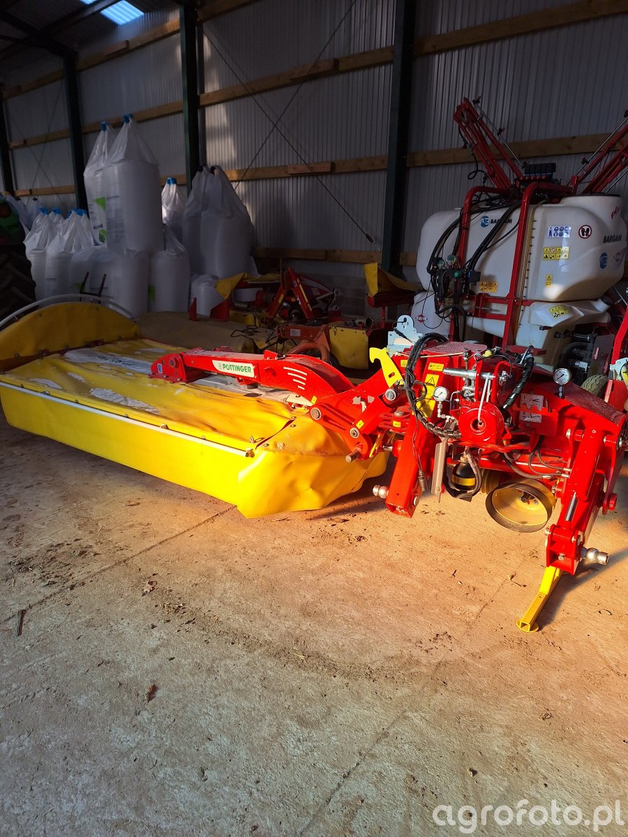

Nowy nabytek.
PawełBoruta 12 Opublikowano 13 Lutego Gratulacje niech służy, mam identyczną będzie pan zadowolony ☺️ Odnośnik do komentarza https://www.agrofoto.pl/forum/gallery/image/840075-pottinger-novacat-302/#findComment-3153882
krzychu121 5996 Opublikowano 13 Lutego Dużo powyżej 50 netto ? Odnośnik do komentarza https://www.agrofoto.pl/forum/gallery/image/840075-pottinger-novacat-302/#findComment-3153884
Pawel29 166 Opublikowano 13 Lutego 10 minut temu, krzychu121 napisał(a): Dużo powyżej 50 netto ? Tu Cie zaskoczę bo wyszła mnie 26 netto. Odnośnik do komentarza https://www.agrofoto.pl/forum/gallery/image/840075-pottinger-novacat-302/#findComment-3153890
krzychu121 5996 Opublikowano 13 Lutego To używka ? Stan wydaje się jak nówka Odnośnik do komentarza https://www.agrofoto.pl/forum/gallery/image/840075-pottinger-novacat-302/#findComment-3153893
Pawel29 166 Opublikowano 13 Lutego Nówka, nieuzywana. Trawy nigdy nie widziała. Odnośnik do komentarza https://www.agrofoto.pl/forum/gallery/image/840075-pottinger-novacat-302/#findComment-3153923
DanielFarmer 1558 Opublikowano 13 Lutego pewnie dofinansowana ,wszystko tym rolnikom dofinansowują tylko 🤣 gratuluję Odnośnik do komentarza https://www.agrofoto.pl/forum/gallery/image/840075-pottinger-novacat-302/#findComment-3153924
Danielek161 209 Opublikowano 13 Lutego Znając życie 5 lat minęło i handel. Ostatnio często można taki sprzęt kupić. Sam trafiłem na 5 letnią "nową" krone za 40tyś czyli 15 taniej niż u dealera Odnośnik do komentarza https://www.agrofoto.pl/forum/gallery/image/840075-pottinger-novacat-302/#findComment-3153929
Root Admin yacenty 4968 Opublikowano 13 Lutego Takim to powinni nakazać zwrot plus odsetki i dożywotni zakaz startowania we wszelkich programach. 9 Odnośnik do komentarza https://www.agrofoto.pl/forum/gallery/image/840075-pottinger-novacat-302/#findComment-3153930
Krzysztof81 8795 Opublikowano 14 Lutego Kolegi z pracy siostra pracuje w agencji. Ojciec ma gospodarstwo, hoduje krowy. 3 razy już był brany młody rolnik plus inne dofinansowania na gospodarstwo. Pokupowali kupe maszyn, część zostawili sobie ale większość posprzedawali po 5 latach jako nówki nieużywane. Tak to właśnie wygląda w Polsce. Uczciwi to się garbu dorobią. 2 Odnośnik do komentarza https://www.agrofoto.pl/forum/gallery/image/840075-pottinger-novacat-302/#findComment-3153938
krzychu121 5996 Opublikowano 14 Lutego 9 godzin temu, Pawel29 napisał(a): Nówka, nieuzywana. Trawy nigdy nie widziała. To coś bardzo tanio gość sprzedał. Chyba nie wiedział w jakich cenach są te kosiarki. Albo podałeś cenę po zwrocie Odnośnik do komentarza https://www.agrofoto.pl/forum/gallery/image/840075-pottinger-novacat-302/#findComment-3153940
Pawel29 166 Opublikowano 14 Lutego 9 godzin temu, yacenty napisał(a): Takim to powinni nakazać zwrot plus odsetki i dożywotni zakaz startowania we wszelkich programach. Jacek a wytłumacz mi czemu mieli by mi zakazać korzystania z dofinansowan? Skoro są one wszystkim rolnikom tak samo dostępne i przysługujące jeżeli ktoś oczywiście chce związać się z ARiMR i spełnić ich wytyczne i wymagania. Weź dofinansowanie na budowę obory tak jak ja 5 lat temu niech Cie w agencji przeciągną po ziemi jak mnie i wtedy z pochylona głową będę słuchał Twojej krytyki. Na jesieni był nabór z ochrony środowiska mogłeś też ubiegać się o nowke opryskiwacz a nie ciągle siedzieć przy tych używkach. P.S. na te kosiarkę nie było nawet złotówki dofinansowania i nie stała nawet minuty u Polskiego dilera. Żeby nie taka cena to bym dalej szukał używanego motyla bo na mój areał arimr napewno nie wyraziła by zgody na dofinansowanie tak dużego nowego zestawu. Odnośnik do komentarza https://www.agrofoto.pl/forum/gallery/image/840075-pottinger-novacat-302/#findComment-3153945
ThePerkins 1104 Opublikowano 14 Lutego kurde za tyle to sam bym to kupił, najwyżej by się dalej popchnęło Odnośnik do komentarza https://www.agrofoto.pl/forum/gallery/image/840075-pottinger-novacat-302/#findComment-3153948
krzychu121 5996 Opublikowano 14 Lutego (edytowane) Bardziej chodzi o to za modernizacja jak sama nazwa wskazuje ma na celu zmodernizowanie gospodarstw po to aby mogły pracować wydajniej i ułatwić pracę rolnikom. Taki jest cel tego programu. A ludzie którzy biorą modernizację żeby kupić sprzęt i postawić go w garażu a później sprzedają nowy nie używany po prostu zabierają szansę innym ale najważniejsze jest to że wyłudzają dotację unijne. I powinno być to tępione. Cena dobra ale ciekawe czy z kosiarka w takim razie wszystko ok. Czy nie ma jakiejś ukrytej fabrycznej wady. Nie chce mi się wierzyć że ktoś sprzedając taką kosiarkę nie sprawdził ceny nowej i oddał za pół darmo Edytowane 14 Lutego przez krzychu121 2 Odnośnik do komentarza https://www.agrofoto.pl/forum/gallery/image/840075-pottinger-novacat-302/#findComment-3153950
Pawel29 166 Opublikowano 14 Lutego Myślę że nawet jak by to była maszyna 5 letnia po programowa to nikt by jej za taką cenę nie sprzedał jeżeli w tej chwili u dilera taka sama kosztuje 55 netto. Ta pochodzi z gospodarstwa z Niemiec gdzie z powodów losowych kobieta musiała wszystko szybko sprzedać praktycznie za bezcen i tam w gospodarstwie po sąsiedzku pracuje mój szwagier to tę kosiarkę na spokojnie z tą kobietą dogadał i to ona za nią tyle zażądała a parę godzin później jak zlecieli się sąsiady szfaby po resztę maszyn to mówił szwagier że walka o karpia w Polskim lidlu to jest spokojny spacerek po lesie w porównaniu z tym co tam się działo. 2 Odnośnik do komentarza https://www.agrofoto.pl/forum/gallery/image/840075-pottinger-novacat-302/#findComment-3153958
ThePerkins 1104 Opublikowano 14 Lutego Choć kobieta więcej zarobiła Odnośnik do komentarza https://www.agrofoto.pl/forum/gallery/image/840075-pottinger-novacat-302/#findComment-3153995

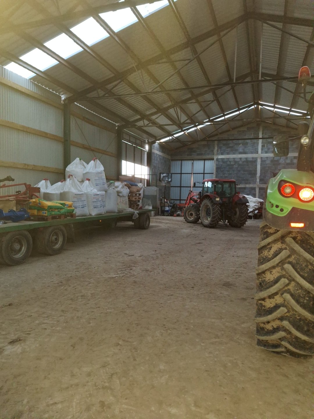

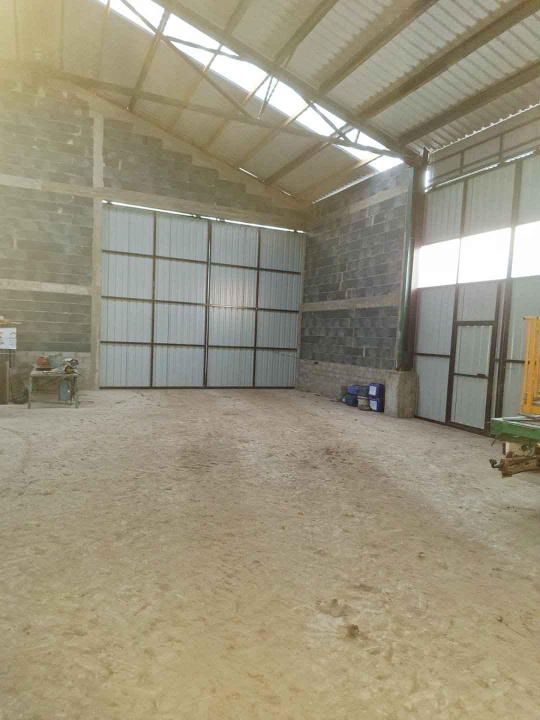

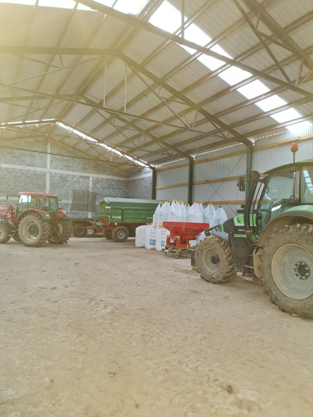

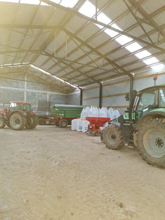

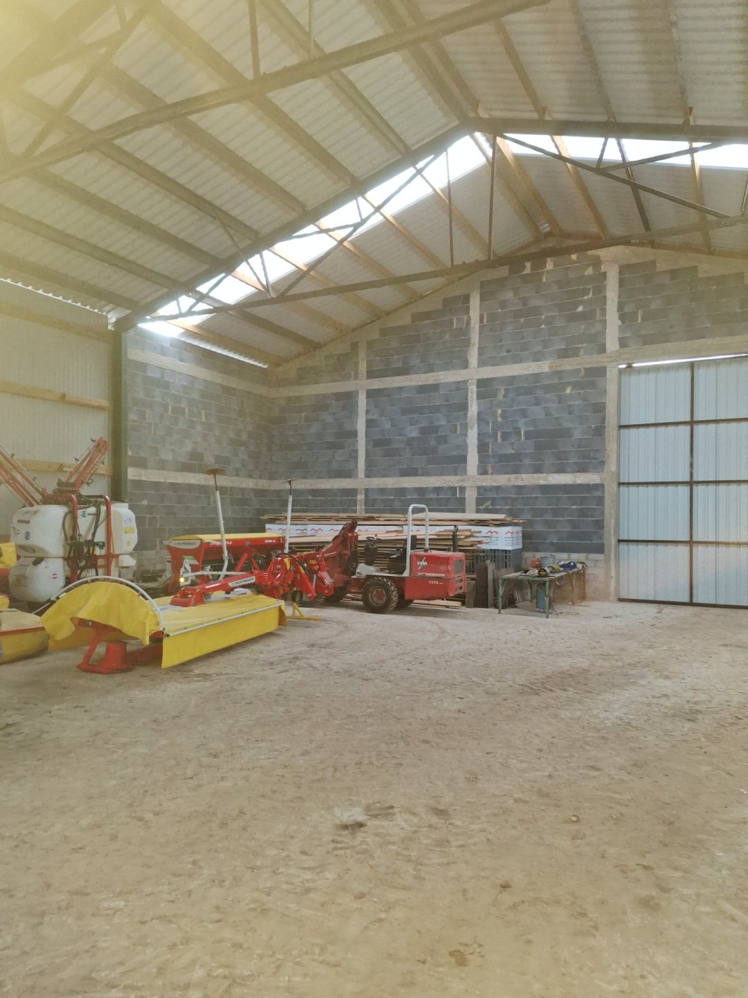

Daro20 612 Opublikowano 15 Lutego Okazja trafiła Ci się z tą kosiarką. Mógłbyś pokazać więcej zdjęć tego budynku i powiedzieć trochę o nim? Jakie wymiary, co ile słupy i z jakiego materiału, z czego dach zrobiony, jaki wymiar łat na bokach? Odnośnik do komentarza https://www.agrofoto.pl/forum/gallery/image/840075-pottinger-novacat-302/#findComment-3154177

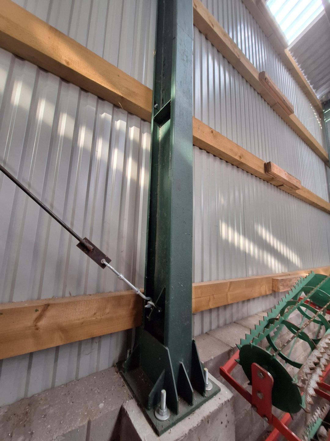

Pawel29 166 Opublikowano 15 Lutego 9 godzin temu, Daro20 napisał(a): Okazja trafiła Ci się z tą kosiarką. Mógłbyś pokazać więcej zdjęć tego budynku i powiedzieć trochę o nim? Jakie wymiary, co ile słupy i z jakiego materiału, z czego dach zrobiony, jaki wymiar łat na bokach? Wymiary 15,5m x 35m, słupy rozstawione są co 5 metrow i mają oryginalnie 4,5m wysokości ale stoją na murku 1m więc ściany mają 5,5 metra Ściany szczytowe są z pustaka żużlowego. Dach z kratownicy i blacha trapez t35 z filcem od dołu. A laty na ścianach mają 9cm x 15cm. 2 Odnośnik do komentarza https://www.agrofoto.pl/forum/gallery/image/840075-pottinger-novacat-302/#findComment-3154303
Daro20 612 Opublikowano 16 Lutego Kawał miejsca w środku. Jednak szerokość 15m robi robotę. Konstrukcja była używana kupiona? Z jakiego materiału słupy i łaty dachowe? Dlaczego pomysł na częściowo mur a częściowo blachę? Odnośnik do komentarza https://www.agrofoto.pl/forum/gallery/image/840075-pottinger-novacat-302/#findComment-3154338
Pawel29 166 Opublikowano 16 Lutego 4 godziny temu, Daro20 napisał(a): Kawał miejsca w środku. Jednak szerokość 15m robi robotę. Konstrukcja była używana kupiona? Z jakiego materiału słupy i łaty dachowe? Dlaczego pomysł na częściowo mur a częściowo blachę? Tak konstrukcja używana. Słupy z blachy 6mm. A na dachu zetowniki 15 cm a przy szczytach laty drewniane mają wymiar 15 cm x 6cm. A temu tak śmiesznie że część metal a czesc bloczki bo ta konstrukcja jak ja kupowaliśmy to była w rozmiarze 30 m długości z rozstawem słupów 6m a uznałem i potem projektant potwierdził ze 6 metrow na pl-wsch Polskę może być za szeroko i skróciliśmy na odstępy 5 metrow I długość hali wychodziła 25 metrow a więc po bokach dostawiliśmy po 5 metrow ściany z takim planem że może do ścian szczytowych dostawi się jeszcze jakieś dachy jednospadowe to będzie do czego przykręcić konstrukcje jak są wieńce żelbetowe. 1 Odnośnik do komentarza https://www.agrofoto.pl/forum/gallery/image/840075-pottinger-novacat-302/#findComment-3154391
krzychu121 5996 Opublikowano 16 Lutego Co to za nieprofesjonalne łączenie lat na ścianie ? ładny obiekt 1 Odnośnik do komentarza https://www.agrofoto.pl/forum/gallery/image/840075-pottinger-novacat-302/#findComment-3154392
Pawel29 166 Opublikowano 16 Lutego 24 minuty temu, krzychu121 napisał(a): Co to za nieprofesjonalne łączenie lat na ścianie ? ładny obiekt Panie to moj opatentowany wymysl🤔🤔 Odnośnik do komentarza https://www.agrofoto.pl/forum/gallery/image/840075-pottinger-novacat-302/#findComment-3154396
krzychu121 5996 Opublikowano 16 Lutego Ważne że działa Odnośnik do komentarza https://www.agrofoto.pl/forum/gallery/image/840075-pottinger-novacat-302/#findComment-3154400

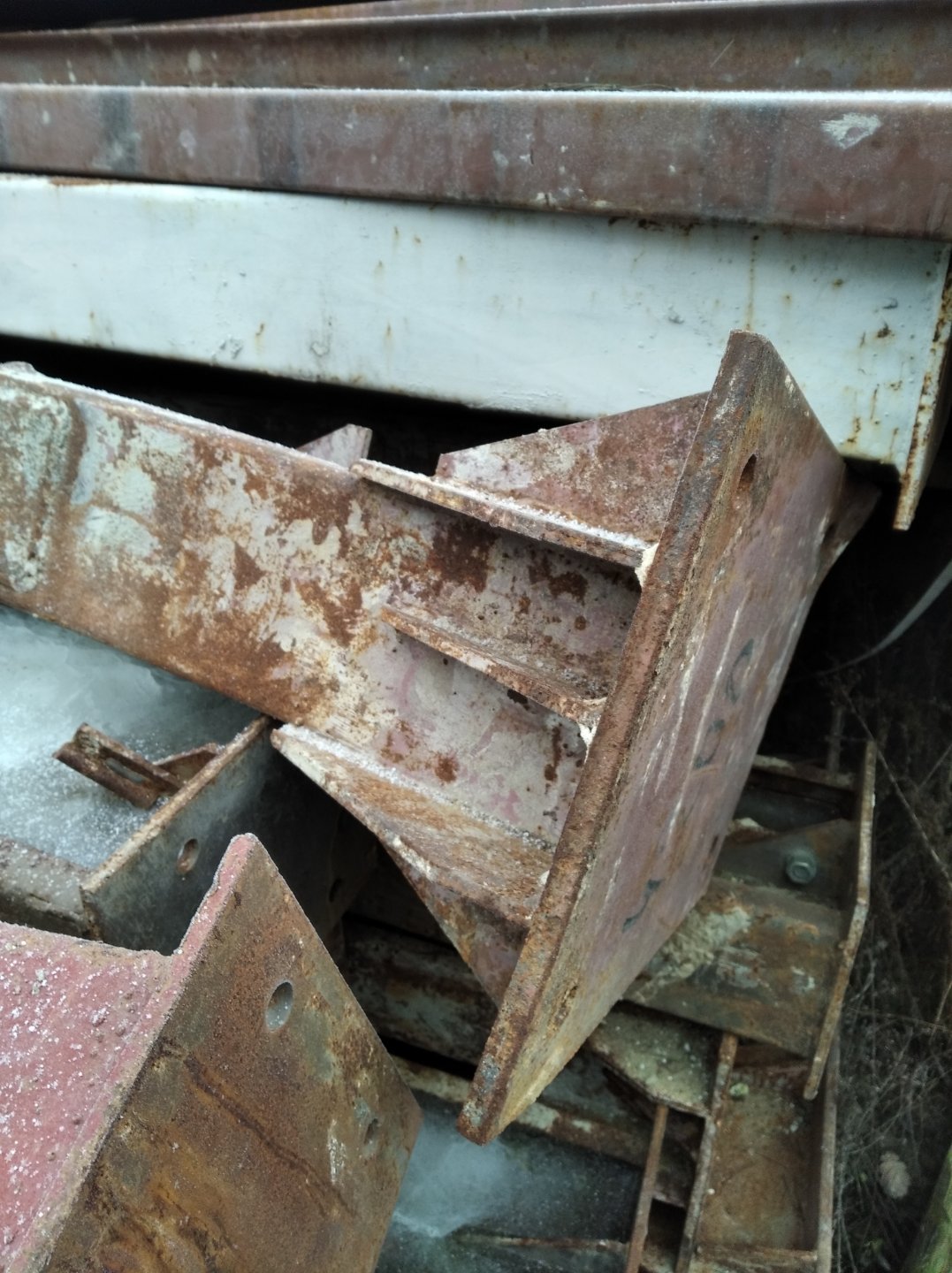

Daro20 612 Opublikowano 16 Lutego Takie grube te łaty że bez łączenia wytrzymałyby. To oglądałem ostatnio podobną konstrukcję. Dużo było czyszczenia i jak podchodzi do tego projektant? Nie robi problemów? Odnośnik do komentarza https://www.agrofoto.pl/forum/gallery/image/840075-pottinger-novacat-302/#findComment-3154403
Pawel29 166 Opublikowano 18 Lutego W dniu 16.02.2025 o 14:02, Daro20 napisał(a): Takie grube te łaty że bez łączenia wytrzymałyby. To oglądałem ostatnio podobną konstrukcję. Dużo było czyszczenia i jak podchodzi do tego projektant? Nie robi problemów? Co Ty z projektantem nie było żadnych problemów sam powiedział że papier wszystko przyjmie i narysuje się tak żeby było dobrze. A co do czyszczenia to parę słupów było w betonie na wierzchu to wystarczyło parę razy młotem 10kg przysunąć i już czyste a stara farbę i ogniska rdzy zacząłem szczotka druciana na wkrętarkę to po 15 min już miałem dość a mam dobrą myjkę spalinowa 350 bar to myjka wszystko elegancko wyczyściło i zaraz tylko schlo to malowalem sprężarka farba na dachy to zajęło mi to wszystko 1,5 dnia, kratownicy na dach nie malowałem bo nie było potrzeby. 1 Odnośnik do komentarza https://www.agrofoto.pl/forum/gallery/image/840075-pottinger-novacat-302/#findComment-3154628
