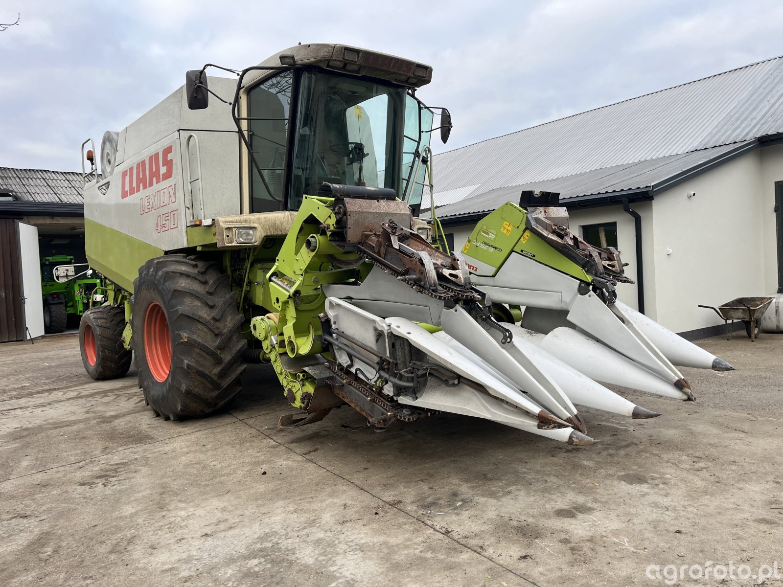

Co widzimy na zdjęciu Claas?
Kombajn Claas Lexion 450 podczas przerwy na placu gospodarstwa. Ta maszyna jest wyposażona w heder z dziobami, co wskazuje na jej użycie podczas zbioru kukurydzy. Claas Lexion 450 posiada silnik Caterpillar o mocy około 295 KM, co pozwala na efektywne wykorzystanie systemu omłotu APS (Accelerated Pre-separation), zapewniającego doskonałe oddzielanie ziarna. Zbiornik o pojemności 8500 litrów umożliwia długą pracę bez potrzeby częstego opróżniania, co jest kluczowe podczas intensywnych prac żniwnych. Kombajn jest gotowy do wydajnego działania w polowych warunkach, przyczyniając się do optymalizacji procesów gospodarstwa.
W sumie to nie wiem bo to dopiero przymiarki zawsze kosiłem usługà . Jest na płycie’cebis’. Te nowsze też są spoko nie wiele różnic, ale dla mnie jedna zasadnicza silnik… niestety mercedesa niczym w lexie z powodzeniem nie zastąpisz zużycie paliwa  to 25l/ godz. zsieczkarnią na kosie 6.6m ale to tak orientacyjnie. Co do litra nie mierzyłem.
