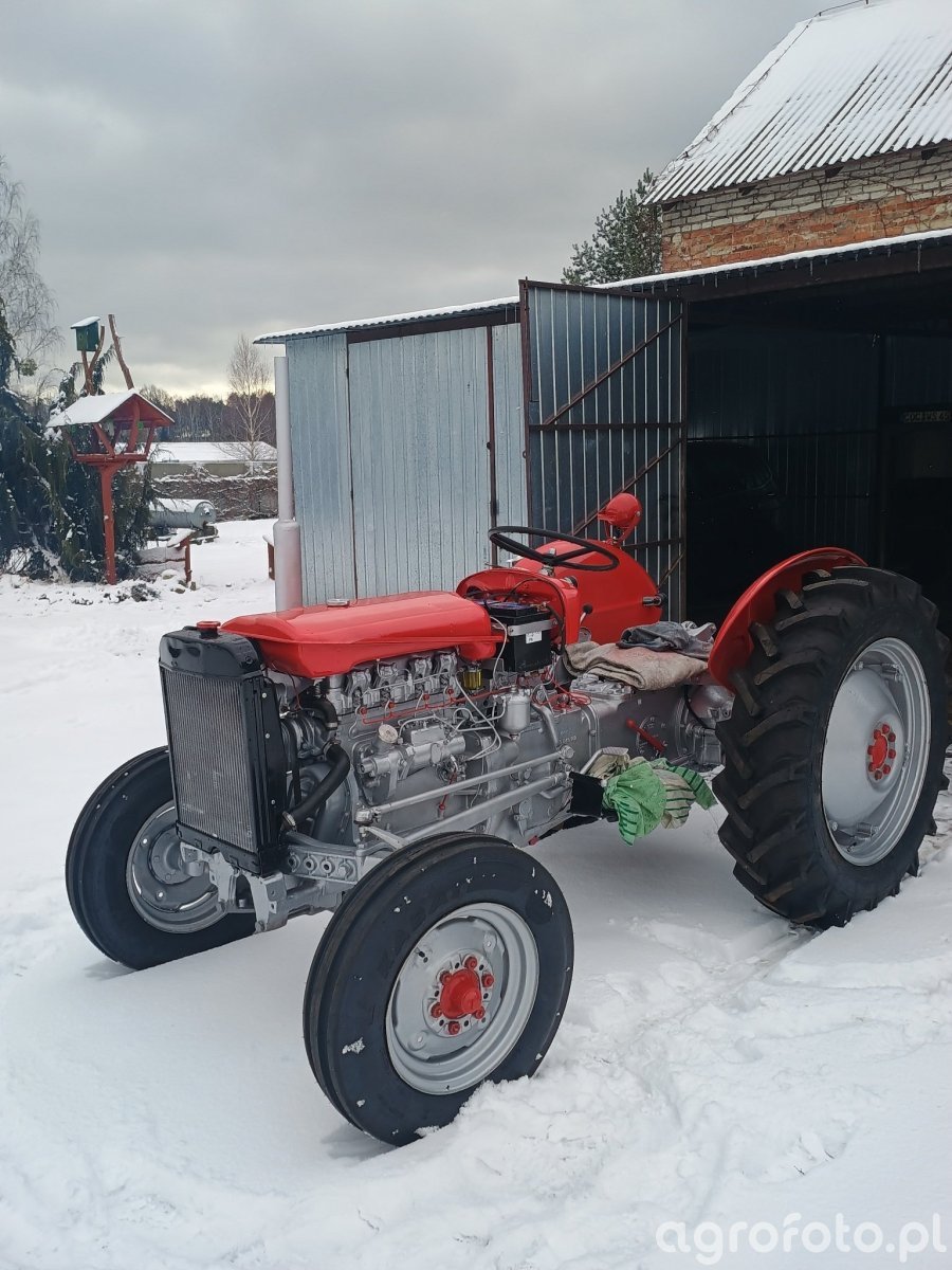

Massey Ferguson FE35
 1958 rok
Pierwszy wyjazd po częściowym remoncie. Silnik to cztero cylindrowy silnik diesla o oznaczeniu Motor Standard 23C
  • Like 5
witejus napisał:
9 minut temu, SkansenuPatryka napisał(a):
Diesel czwórka
Wiadomo jakiej firmy, czy autorski silnik MF?wiadomo jakiej mocy jest ten silnik?
silnik Motor Standard 23C, a moc myślę coś takiego jak C-330 może ciut większy
Silnik "osobnego" producenta Standard Motor Company z UK, zaczynał jako benzyniak w różnych pojemnościach i zastosowaniach, w traktorze pojawił się pierwszy raz w Fergusonie TE20 (benzyna). Potem zrobili z niego diesla Standard 20C a następnie 23C. Silnik ciekawy, bo w tamtych czasach diesle ciągnikowe przy tej pojemności miały 2-3 cylindry. Są opinie że kulturą pracy nie grzeszą ale mają dobrą trwałość. Ciężka palą zimą bo to wtrysk pośredni. Po 1961 produkcję przejął Leyland, ten sam który sprzedał Polsce licencję na silniki diesla 0.400 i 0.680.
