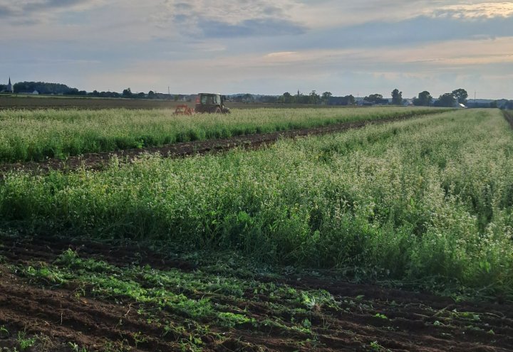

Miki7211 88 Opublikowano 28 Grudnia 2024 Ja w tym roku trochę przesadziłem z słonecznikiem i gorczyca i zagłuszyło groch ale rzodkiew oleista sobie poradziła w tej dżungli. Odnośnik do komentarza https://www.agrofoto.pl/forum/gallery/image/839469-poplony-26122024/#findComment-3146810
Root Admin yacenty 5104 Opublikowano 28 Grudnia 2024 U mnie w tym roku marny. Kupiłem bardzo brudne nasiona, które się zawieszały w siewniku. Na ten rok będę lepiej patrzył co kupuję i chyba posieje siewnikiem do zboża Odnośnik do komentarza https://www.agrofoto.pl/forum/gallery/image/839469-poplony-26122024/#findComment-3146827
Michalmeer 495 Opublikowano 28 Grudnia 2024 U mnie najlepiej wyszło facelia z rzodkiew bardzo fajny Odnośnik do komentarza https://www.agrofoto.pl/forum/gallery/image/839469-poplony-26122024/#findComment-3146828
Miki7211 88 Opublikowano 29 Grudnia 2024 No właśnie w tym roku siałem zbożowym i na polu ładnie równiutko powschodził i przy 14-15 kg/h ( gorczyca, słonecznik, rzodkiew oleista, gryka, groch) było naprawdę sporo towaru na polu. Nie zrobiłem zdjęcia a jest już mulczerem przejechane. Odnośnik do komentarza https://www.agrofoto.pl/forum/gallery/image/839469-poplony-26122024/#findComment-3146832

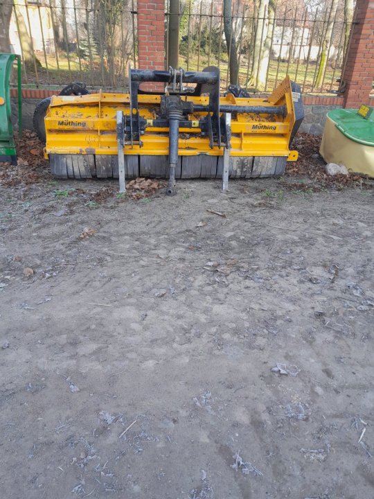

mf362 1355 Opublikowano 29 Grudnia 2024 @Miki7211co to za mulczera masz , masz jakieś zdjęcia jak wygląda? Bijakowy ? Odnośnik do komentarza https://www.agrofoto.pl/forum/gallery/image/839469-poplony-26122024/#findComment-3146833

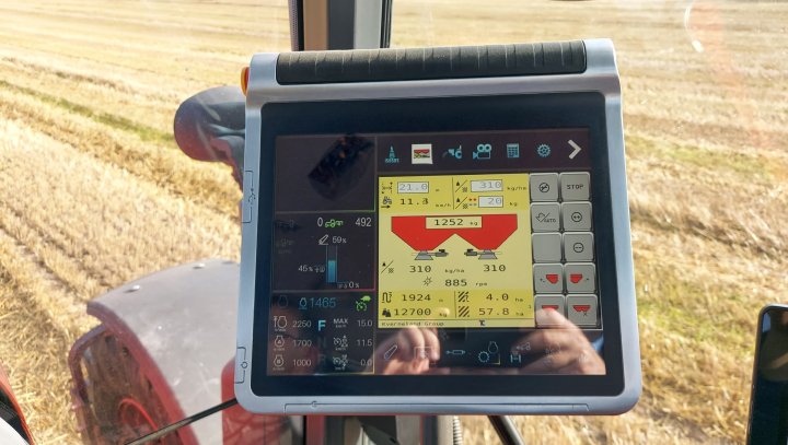

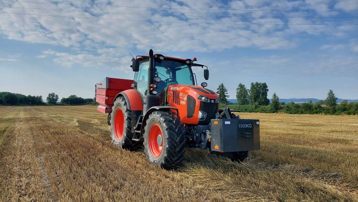

Root Admin yacenty 5104 Opublikowano 29 Grudnia 2024 3 godziny temu, Miki7211 napisał(a): No właśnie w tym roku siałem zbożowym i na polu ładnie równiutko powschodził i przy 14-15 kg/h ( gorczyca, słonecznik, rzodkiew oleista, gryka, groch) było naprawdę sporo towaru na polu. Nie zrobiłem zdjęcia a jest już mulczerem przejechane. Ja cały czas sieje rozsiewaczem do nawozu Odnośnik do komentarza https://www.agrofoto.pl/forum/gallery/image/839469-poplony-26122024/#findComment-3146841
mf362 1355 Opublikowano 29 Grudnia 2024 @yacentyzsyp masz w dnie ? Jest jakieś mieszadło? Odnośnik do komentarza https://www.agrofoto.pl/forum/gallery/image/839469-poplony-26122024/#findComment-3146848
soltys48 21716 Opublikowano 29 Grudnia 2024 Godzinę temu, yacenty napisał(a): Ja cały czas sieje rozsiewaczem do nawozu Groch czy grykę tak ale drobnonasienne już siewnikiem Odnośnik do komentarza https://www.agrofoto.pl/forum/gallery/image/839469-poplony-26122024/#findComment-3146849
Root Admin yacenty 5104 Opublikowano 29 Grudnia 2024 57 minut temu, mf362 napisał(a): @yacentyzsyp masz w dnie ? Jest jakieś mieszadło? Nie rozumiem pytania Odnośnik do komentarza https://www.agrofoto.pl/forum/gallery/image/839469-poplony-26122024/#findComment-3146856
Zapracowany 375 Opublikowano 29 Grudnia 2024 Też zawsze rozsiewaczem. W tym roku eksperyment po kuku przed kuku. Poplon wysiany pod pług dłutowy. Odnośnik do komentarza https://www.agrofoto.pl/forum/gallery/image/839469-poplony-26122024/#findComment-3146857
Root Admin yacenty 5104 Opublikowano 29 Grudnia 2024 55 minut temu, soltys48 napisał(a): Groch czy grykę tak ale drobnonasienne już siewnikiem U mnie tylko groch leciał do tej pory więc nie było problemu. Odnośnik do komentarza https://www.agrofoto.pl/forum/gallery/image/839469-poplony-26122024/#findComment-3146858

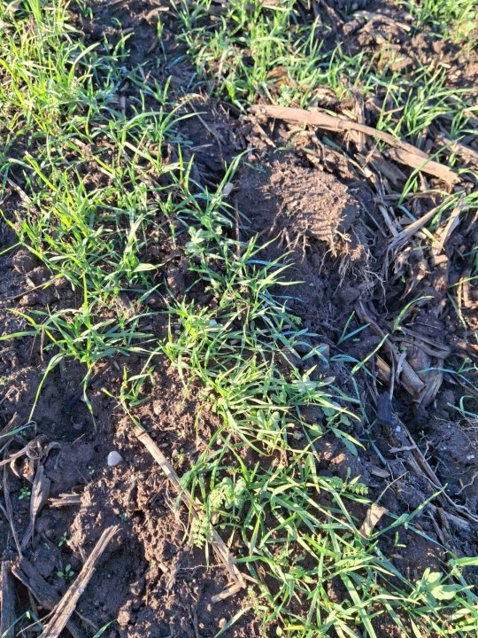

Zapracowany 375 Opublikowano 29 Grudnia 2024 Tak, dam pierwszy nawóz to ztalerzuje. Żywe korzenie robotę zrobią. Co jak co ale poplon to u mnie rosną. Zdjęcie z 26 sierpnia, stanowisko po grochu. 11 minut temu, yacenty napisał(a): Tu są właśnie dyskusje do kiedy to ma rosnąć szczególnie pod kukurydzę kiedy ten poplon może rosnąć bardzo długo A po za tym, gryka groch i facelia wymarznie. Trochę żyta zostanie. Odnośnik do komentarza https://www.agrofoto.pl/forum/gallery/image/839469-poplony-26122024/#findComment-3146861

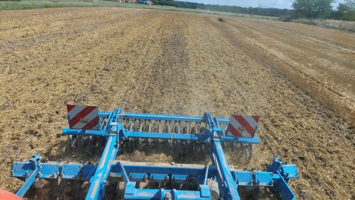

Miki7211 88 Opublikowano 29 Grudnia 2024 5 godzin temu, mf362 napisał(a): @Miki7211co to za mulczera masz , masz jakieś zdjęcia jak wygląda? Bijakowy ? 44 minuty temu, yacenty napisał(a): Tu są właśnie dyskusje do kiedy to ma rosnąć szczególnie pod kukurydzę kiedy ten poplon może rosnąć bardzo długo My zazwyczaj na przełomie roku go tniemy bo w marcu idzie na to obornik, talerzówka przed siewem jeszcze raz talerzówka i siew czajkowski kukurydzy. 1 Odnośnik do komentarza https://www.agrofoto.pl/forum/gallery/image/839469-poplony-26122024/#findComment-3146863

mysza103 3530 Opublikowano 29 Grudnia 2024 2 godziny temu, mf362 napisał(a): @yacentyzsyp masz w dnie ? Jest jakieś mieszadło? No a gdzie ma niby mieć zsyp jak nie na dnie ? przecie nie ma otworu wylotowego w bocznej ścianie zrobionego Odnośnik do komentarza https://www.agrofoto.pl/forum/gallery/image/839469-poplony-26122024/#findComment-3146868
Miki7211 88 Opublikowano 29 Grudnia 2024 16 minut temu, yacenty napisał(a): I jak ten gotowiec? Też bardzo ładnie wyglądał jedynie cena niby aż nie tak drogo ale też nie mało. Odnośnik do komentarza https://www.agrofoto.pl/forum/gallery/image/839469-poplony-26122024/#findComment-3146870
Root Admin yacenty 5104 Opublikowano 29 Grudnia 2024 to ile cie wyszła własna mieszanka vs kupna? 14 minut temu, mysza103 napisał(a): No a gdzie ma niby mieć zsyp jak nie na dnie ? przecie nie ma otworu wylotowego w bocznej ścianie zrobionego jesli już to dwa zsypy, bo rozsiewacz jest 2 komorowy Tak sieje poplony Odnośnik do komentarza https://www.agrofoto.pl/forum/gallery/image/839469-poplony-26122024/#findComment-3146873
mf362 1355 Opublikowano 29 Grudnia 2024 1 godzinę temu, yacenty napisał(a): Nie rozumiem pytania Chodziło mi o rozsiewacz nawozu . Bo amazone chyba jedynie miała dwa leje . A tak to chyba większość rozsiewaczy nawóz sypie się w spód. 56 minut temu, Miki7211 napisał(a): My zazwyczaj na przełomie roku go tniemy bo w marcu idzie na to obornik, talerzówka przed siewem jeszcze raz talerzówka i siew czajkowski kukurydzy. Jakieś nieużytki próbowałeś nim ? Duże zapotrzebowanie mocy potrzebuje ? Odnośnik do komentarza https://www.agrofoto.pl/forum/gallery/image/839469-poplony-26122024/#findComment-3146878
Root Admin yacenty 5104 Opublikowano 29 Grudnia 2024 11 minut temu, mf362 napisał(a): Chodziło mi o rozsiewacz nawozu . Bo amazone chyba jedynie miała dwa leje . A tak to chyba większość rozsiewaczy nawóz sypie się w spód. Możesz to rozwinąć? Dalej nie rozumiem o co ci chodzi Odnośnik do komentarza https://www.agrofoto.pl/forum/gallery/image/839469-poplony-26122024/#findComment-3146879
