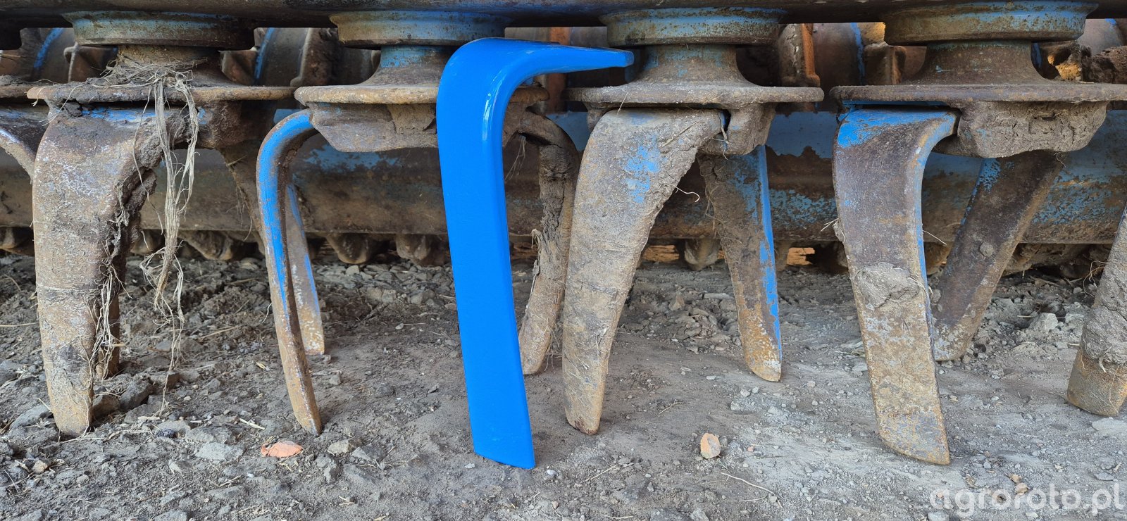

Sadek 1495 Opublikowano 27 Grudnia 2024 Będziesz zmieniał 🤔🤔, widziałem u znajomego takie ogryzki ok. 15 cm i mówił że jeszcze 20 ha na glinie zasieje. Odnośnik do komentarza https://www.agrofoto.pl/forum/gallery/image/839444-zab-brony-lemken-zirkon/#findComment-3146543
Root Admin yacenty 5132 Opublikowano 27 Grudnia 2024 Zobaczę jak to będzie robić w polu, wtedy podejmę decyzję. Na razie tylko wymieniam wszystkie tulejki w sekcji siewnej. Odnośnik do komentarza https://www.agrofoto.pl/forum/gallery/image/839444-zab-brony-lemken-zirkon/#findComment-3146544
Strongman 4938 Opublikowano 27 Grudnia 2024 (edytowane) Ja bym nie mie mieniał. Te żeby jak nowe Edytowane 27 Grudnia 2024 przez Strongman 1 Odnośnik do komentarza https://www.agrofoto.pl/forum/gallery/image/839444-zab-brony-lemken-zirkon/#findComment-3146566
zacx18 48 Opublikowano 27 Grudnia 2024 ja u siebie dospawałem do zębów z resztki kompletu starych zębów i daje radę Odnośnik do komentarza https://www.agrofoto.pl/forum/gallery/image/839444-zab-brony-lemken-zirkon/#findComment-3146627
Kierownik 522 Opublikowano 28 Grudnia 2024 Jacek ale żeby taki siewnik kupić na bronie aktywnej ;) komu się chce jeszcze takim siac, zamiast kupić horscha Odnośnik do komentarza https://www.agrofoto.pl/forum/gallery/image/839444-zab-brony-lemken-zirkon/#findComment-3146638
