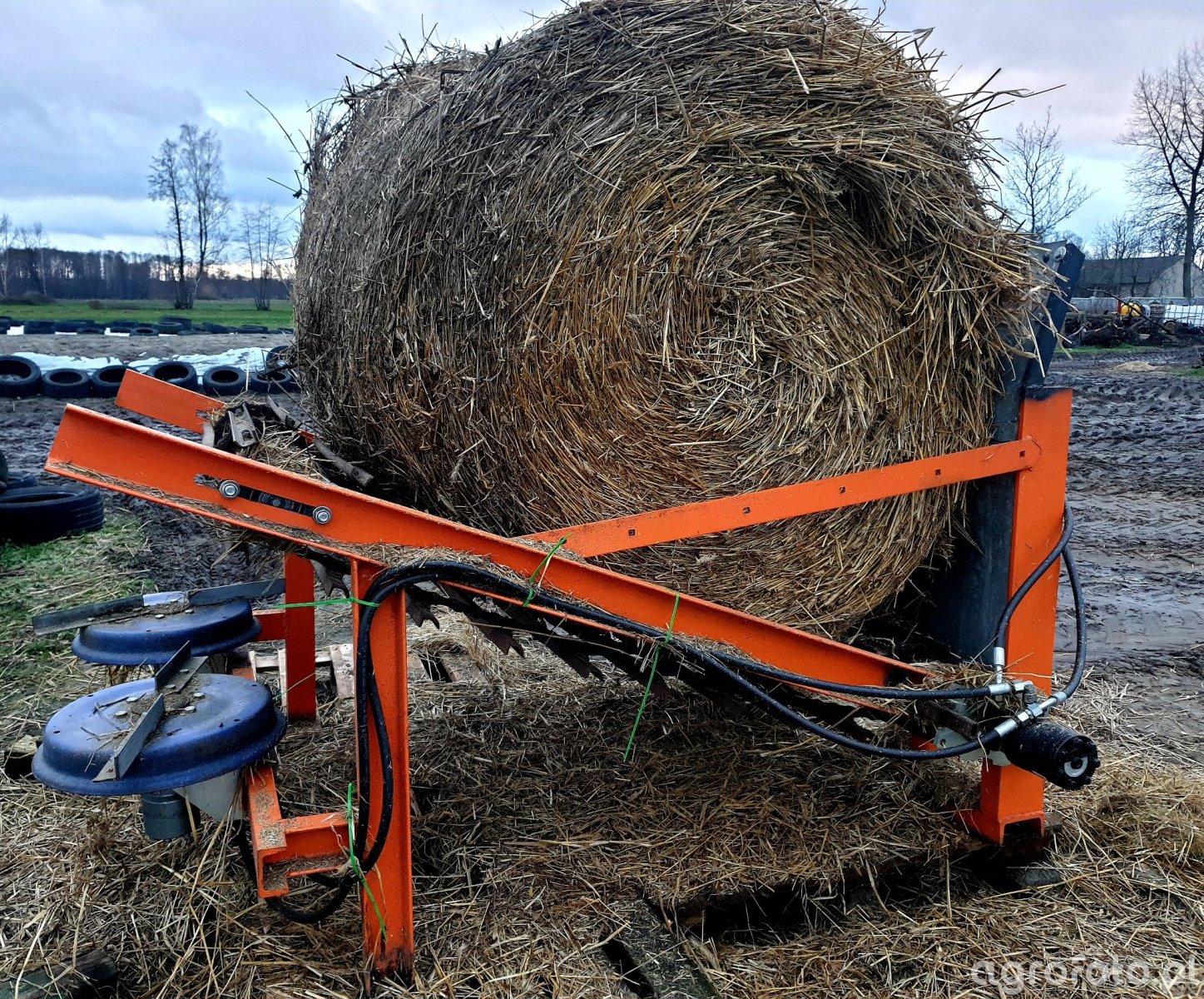

Jak to mawia stare powiedzenie "Masz łeb i *** to kombinuj" ścielarka własnego wykonania, lenistwo wygrało i trzeba było coś wykombinować

Ale robota super, mam coś podobnego do rozwijania bel kiszonki.
Z jakiego ceownika zrobiona konstrukcja?
Widzę że i stary zawias pasowy z drzwi stodoły znalazł nowe życie:)
A więc tak, przód to jest gotowa wycięta ramka od wycinaka z belką do szybkiego zaczepiania, boki z ceownika chyba 100mm No i te nogi z 80mm. Miałem robić całość z 80 ale mogło by być ryzykownie, tu jestem pewny, że nie puści. Zawiasy najlepsze, znając życie to i tak bym ich nigdzie nie wykorzystał, a tak jest porządny odciąg.
A co do wykorzystania starych elementów, talerze to tak naprawdę połówki felg od warmianki, do tego przerobiona piasta aby pasowała na silnik hydrauliczny. Nic się tutaj nie marnuje
Ciężko nagrać dobry film będąc operatorem maszyny, więc mam tylko kilka takich urywków. Maszyna wymaga kilka poprawek, między innymi jak widać dozowanie słomy, przy długiej rozwija się dobrze, ale większość słomy prasowałem z co drugim nożem, i jak widać na jednym filmie czasem rzuci troche więcej, silniki na talerzach też mogły by być troszkę szybsze. Całe ścielenie myśle, że nie trwa dłużej niż minutę/dwie razem z małymi poprawkami widłami. W moim przypadku rozrzut z tyłu jest lepszy, ponieważ wjeżdżam do środka obory, ale nie problem dorobić jakąś obrotnice aby wyrzucać bocznie, lub zrobić zaczepy z boku.
