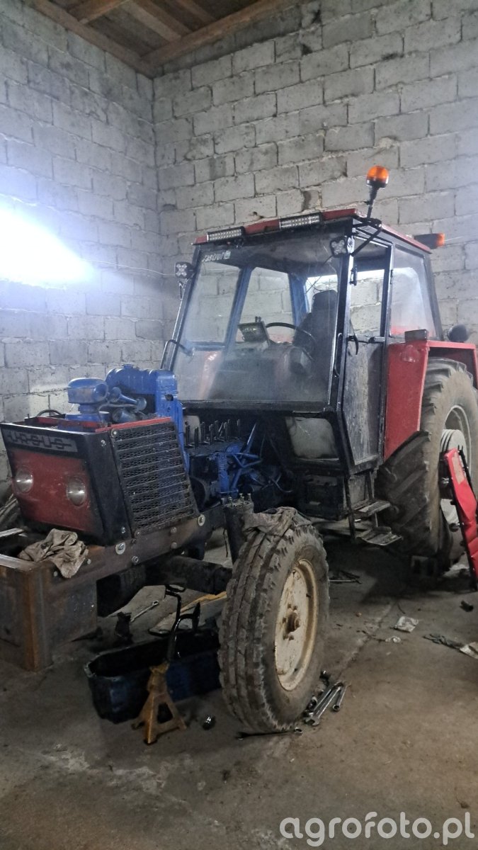

Chota 54 Opublikowano 6 Grudnia 2024 Sama "Góra" czy wał też wylatuje ? Odnośnik do komentarza https://www.agrofoto.pl/forum/gallery/image/839204-ursus-c-385/#findComment-3143602
Borekk17 950 Opublikowano 6 Grudnia 2024 Dół zosraje. Ogólnie cały silnik był robiony 250mth temu nowy wał głowica zestawy niestety komuchom podczas orki otworzył się kranik woda wyleciała tłoki spuchły i stanął dęba Teraz zakładam nowe słupki i dokładam do niego turbinę Odnośnik do komentarza https://www.agrofoto.pl/forum/gallery/image/839204-ursus-c-385/#findComment-3143657
Chota 54 Opublikowano 6 Grudnia 2024 Duży koszt zrobienia 4 dziur ? Pytam o części. Odnośnik do komentarza https://www.agrofoto.pl/forum/gallery/image/839204-ursus-c-385/#findComment-3143659
Borekk17 950 Opublikowano 6 Grudnia 2024 350-600 sztuka zależy jakiego producenta kto preferuje Odnośnik do komentarza https://www.agrofoto.pl/forum/gallery/image/839204-ursus-c-385/#findComment-3143663
szymek 87 Opublikowano 7 Grudnia 2024 wkładasz mahle? Odnośnik do komentarza https://www.agrofoto.pl/forum/gallery/image/839204-ursus-c-385/#findComment-3143668
Strongman 4743 Opublikowano 7 Grudnia 2024 Kiedyś mechanik mówił ze ktoś wziął od niego c360 z podwurka a on jeszcze nie zdarzył go zalać płynem,pojechał po części wraca a ciągnika nie ma dzwoni a chłop prawie ha bez płynu zaoral. Odnośnik do komentarza https://www.agrofoto.pl/forum/gallery/image/839204-ursus-c-385/#findComment-3143683
Borekk17 950 Opublikowano 7 Grudnia 2024 szymek napisał:wkładasz mahle? prawdopodobnie tak w grę wchodzi jeszcze prima i złotecki bo cena praktycznie ta sama i jakość na tym samym poziomie Odnośnik do komentarza https://www.agrofoto.pl/forum/gallery/image/839204-ursus-c-385/#findComment-3143705
DANDYS 3335 Opublikowano 7 Grudnia 2024 Strongman napisał: Kiedyś mechanik mówił ze ktoś wziął od niego c360 z podwurka a on jeszcze nie zdarzył go zalać płynem,pojechał po części wraca a ciągnika nie ma dzwoni a chłop prawie ha bez płynu zaoral. wątpię w to , 1 Odnośnik do komentarza https://www.agrofoto.pl/forum/gallery/image/839204-ursus-c-385/#findComment-3143706
szymek 87 Opublikowano 7 Grudnia 2024 Borekk17 napisał:szymek napisał:wkładasz mahle? prawdopodobnie tak w grę wchodzi jeszcze prima i złotecki bo cena praktycznie ta sama i jakość na tym samym poziomie udało mi się kupić mahle za 1080zl po starej cenie komplet, dzisiaj odpal to zobaczymy ile pojeździ Odnośnik do komentarza https://www.agrofoto.pl/forum/gallery/image/839204-ursus-c-385/#findComment-3143708
Alchemik 549 Opublikowano 7 Grudnia 2024 4 godziny temu, DANDYS napisał(a): wątpię w to , Też wątpię. Sąsiad kiedyś przejechał 5km na pusto przy mrozach bez wody , to już silnik zaczął brać sporo oleju. W orce to byłaby kwestia pewnie 15minut do zatarcia. Odnośnik do komentarza https://www.agrofoto.pl/forum/gallery/image/839204-ursus-c-385/#findComment-3143729
Borekk17 950 Opublikowano 7 Grudnia 2024 w ciężkiej robocie to 5-10min żeby motor spuchł i stanął dęba Odnośnik do komentarza https://www.agrofoto.pl/forum/gallery/image/839204-ursus-c-385/#findComment-3143764
krzysiek1979 380 Opublikowano 8 Grudnia 2024 Lepiej by było oddać blok do szlifierni i tam wstawić tuleje oraz obrobić blok. Dzisiejsza jakość nowych gotowych tulei też wiele pozostawia do rzyczenia.Roznica w wysokości, wymiar śr. góry tulei a dołu po za tolerancje.Niby nowe a już na starcie po weryfikacji ze srednicówką nadają się na śmietnik. Uj wie kto to robi, tylko pakują w pudełka ze swoim logo. Odnośnik do komentarza https://www.agrofoto.pl/forum/gallery/image/839204-ursus-c-385/#findComment-3143813
Borekk17 950 Opublikowano 8 Grudnia 2024 zakład za obróbkę swoje zarobi a włożą surówkę taka samą jak ta w gotowych zestawach więc dużej różnicy w wytrzymałości nie będzie Odnośnik do komentarza https://www.agrofoto.pl/forum/gallery/image/839204-ursus-c-385/#findComment-3143887
