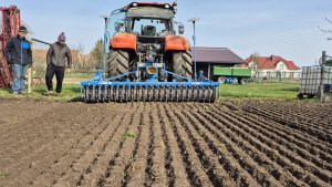

postukalo, popukalo, trochę się spociła a że zima to można rozebrać i naprawić
przybyslawice5211 673 Opublikowano 26 Listopada 2024 Woda w oleju ? Odnośnik do komentarza https://www.agrofoto.pl/forum/gallery/image/839099-kun-hr303/#findComment-3142582
Root Admin yacenty 5151 Opublikowano 26 Listopada 2024 tu nie ma oleju, tu jest smar, przynajmniej instrukcji Odnośnik do komentarza https://www.agrofoto.pl/forum/gallery/image/839099-kun-hr303/#findComment-3142583
Krzysztof81 9839 Opublikowano 26 Listopada 2024 Z wodą? Czy to tylko tak wygląda podejżanie? Odnośnik do komentarza https://www.agrofoto.pl/forum/gallery/image/839099-kun-hr303/#findComment-3142595
Root Admin yacenty 5151 Opublikowano 26 Listopada 2024 Raczej kwestia oświetlenia Odnośnik do komentarza https://www.agrofoto.pl/forum/gallery/image/839099-kun-hr303/#findComment-3142598
PITER88 34 Opublikowano 26 Listopada 2024 i widać awarie ?? Odnośnik do komentarza https://www.agrofoto.pl/forum/gallery/image/839099-kun-hr303/#findComment-3142603
Root Admin yacenty 5151 Opublikowano 26 Listopada 2024 Na szczęście widać, na mniejsze szczęście widać cenę części, ale jak już rozebrane to trzeba wymieniać i sprzedawać z czystym sumieniem. Odnośnik do komentarza https://www.agrofoto.pl/forum/gallery/image/839099-kun-hr303/#findComment-3142605
Krzysztof81 9839 Opublikowano 26 Listopada 2024 Łożysko poszło czy tryb się wykruszył? Odnośnik do komentarza https://www.agrofoto.pl/forum/gallery/image/839099-kun-hr303/#findComment-3142610
Root Admin yacenty 5151 Opublikowano 26 Listopada 2024 Odkręciła się śruba mocująca ten element trzymający walek z zębami. Wpadła między zęby 2 zębatek i obie do wymiany. To na początek. Jutro mycie to się okaże co dalej. 1 Odnośnik do komentarza https://www.agrofoto.pl/forum/gallery/image/839099-kun-hr303/#findComment-3142611
JANCZAK1176 45 Opublikowano 27 Listopada 2024 (edytowane) Łożyska sie kupi są ze specjalnym luzem , koszty są duże 11 minut temu, JANCZAK1176 napisał(a): Łożyska sie kupi są ze specjalnym luzem , koszty są duże trzeba wymienić wszystkie łożyska i uszczelniacze 11 minut temu, JANCZAK1176 napisał(a): Łożyska sie kupi są ze specjalnym luzem , koszty są duże Edytowane 27 Listopada 2024 przez JANCZAK1176 Odnośnik do komentarza https://www.agrofoto.pl/forum/gallery/image/839099-kun-hr303/#findComment-3142664
Strongman 5013 Opublikowano 28 Listopada 2024 W dniu 26.11.2024 o 19:58, yacenty napisał(a): tu nie ma oleju, tu jest smar, przynajmniej instrukcji A to ciekawe no ale w i kosiarkach dyskowych tez jest smar a zasada ta sama tylko tam szybkie obroty . Odnośnik do komentarza https://www.agrofoto.pl/forum/gallery/image/839099-kun-hr303/#findComment-3142711
danielhaker 8049 Opublikowano 28 Listopada 2024 U mnie zwykły olej przekładniowy 🤔 Odnośnik do komentarza https://www.agrofoto.pl/forum/gallery/image/839099-kun-hr303/#findComment-3142713
Krzysztof81 9839 Opublikowano 28 Listopada 2024 W kosiarce dyski i otwory z łożyskami są u góry. Może konstruktorzy wyszli z założenia że jak są do dołu to jakieś uszkodzenie itp i od razu wyciek a smar to wiadomo tak łatwo się nie ulotni. Odnośnik do komentarza https://www.agrofoto.pl/forum/gallery/image/839099-kun-hr303/#findComment-3142714
Root Admin yacenty 5151 Opublikowano 28 Listopada 2024 Godzinę temu, Strongman napisał(a): A to ciekawe no ale w i kosiarkach dyskowych tez jest smar a zasada ta sama tylko tam szybkie obroty . wg instrukcji - 23kg smaru EP nlgi 0 Odnośnik do komentarza https://www.agrofoto.pl/forum/gallery/image/839099-kun-hr303/#findComment-3142715
pedro2 10941 Opublikowano 28 Listopada 2024 Godzinę temu, Strongman napisał(a): A to ciekawe no ale w i kosiarkach dyskowych tez jest smar a zasada ta sama tylko tam szybkie obroty . Ty w głowie masz smar Olej przekładniowy odgazowany do listwy. 1 Odnośnik do komentarza https://www.agrofoto.pl/forum/gallery/image/839099-kun-hr303/#findComment-3142716
Strongman 5013 Opublikowano 28 Listopada 2024 (edytowane) 4 godziny temu, danielhaker napisał(a): U mnie zwykły olej przekładniowy 🤔 U mnie w jednym i drugim olej ten gesty 140 Edytowane 28 Listopada 2024 przez Strongman Odnośnik do komentarza https://www.agrofoto.pl/forum/gallery/image/839099-kun-hr303/#findComment-3142717
