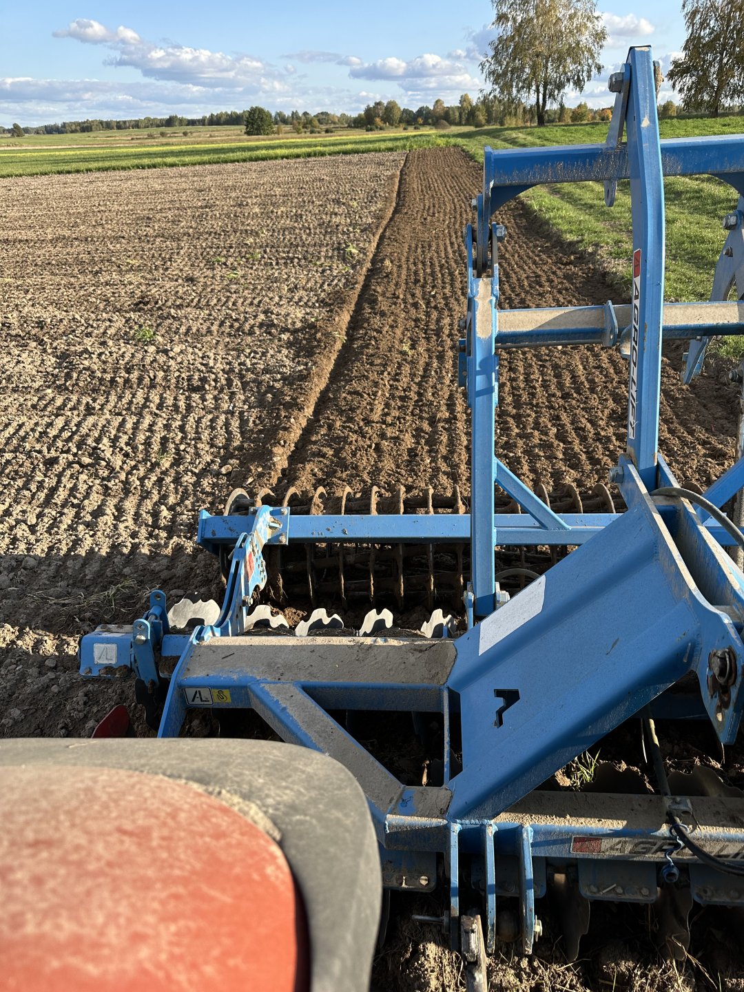

Coś z tego wyszło😁 i nawet robi robotę

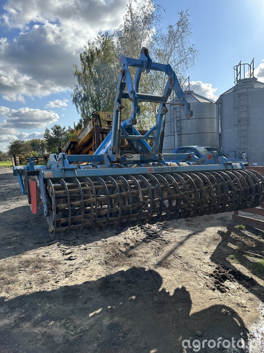

THEADAM939 59 Opublikowano 12 Października 2024 Musisz dorobić jakieś skrobaki bo przy wolnej jeździe bd się zaklejać pewnie na jakiś bardziej zwięzłych glebach Odnośnik do komentarza https://www.agrofoto.pl/forum/gallery/image/838498-wal-t-ring/#findComment-3139114
aro321 121 Opublikowano 12 Października 2024 gdzie kupiłeś te kręgi? Odnośnik do komentarza https://www.agrofoto.pl/forum/gallery/image/838498-wal-t-ring/#findComment-3139115
jaco512 1444 Opublikowano 12 Października 2024 Ile godzin zajęło pospawanie? Odnośnik do komentarza https://www.agrofoto.pl/forum/gallery/image/838498-wal-t-ring/#findComment-3139130
JarekBazydlo 3041 Opublikowano 12 Października 2024 Moim zdaniem trochę bez sensu taki układ. To jak zwykły wał rurowy tylko bardziej się zabije na ilastej mokrej glebie i dużo więcej spawów i pracy, a w polu zrobi to samo co rurowy. Odnośnik do komentarza https://www.agrofoto.pl/forum/gallery/image/838498-wal-t-ring/#findComment-3139131
songo 913 Opublikowano 12 Października 2024 u mnie na glinie to by się zakleił po 1 przejeździe do tego stopnia że byś to 3 godziny rozklejał xd Odnośnik do komentarza https://www.agrofoto.pl/forum/gallery/image/838498-wal-t-ring/#findComment-3139132
KacperDemczuk 418 Opublikowano 13 Października 2024 (edytowane) 16 godzin temu, JarekBazydlo napisał: Moim zdaniem trochę bez sensu taki układ. To jak zwykły wał rurowy tylko bardziej się zabije na ilastej mokrej glebie i dużo więcej spawów i pracy, a w polu zrobi to samo co rurowy. Od kiedy mokra glebę się uprawia? Pół dnia roboty z ustawieniem i pospawaniem na gotowo. Po kukurydzy bardzo fajnie robilo dociskało resztki 14 godzin temu, songo napisał: u mnie na glinie to by się zakleił po 1 przejeździe do tego stopnia że byś to 3 godziny rozklejał xd Sam Rurowy na mokrej glinie też się zaklei 16 godzin temu, jaco512 napisał: Ile godzin zajęło pospawanie? Samo spawanie 2-3h na gotowo 17 godzin temu, THEADAM939 napisał: Musisz dorobić jakieś skrobaki bo przy wolnej jeździe bd się zaklejać pewnie na jakiś bardziej zwięzłych glebach Zrobiłem ponad 2ha dwa dni temu padało prędkość 9-10km/h i nic się nie zalepiło 17 godzin temu, aro321 napisał: gdzie kupiłeś te kręgi? Wypalałem z blachy, bo nikt nie chciał wygiąć gotowych pierścieni z teownika na taki wymiar Edytowane 13 Października 2024 przez KacperDemczuk Odnośnik do komentarza https://www.agrofoto.pl/forum/gallery/image/838498-wal-t-ring/#findComment-3139198
JarekBazydlo 3041 Opublikowano 13 Października 2024 Ale to bardziej nie zagęści jak zwykły rurowy tylko roboty więcej i większy koszt zrobienia. Odnośnik do komentarza https://www.agrofoto.pl/forum/gallery/image/838498-wal-t-ring/#findComment-3139235
Tomek90 3272 Opublikowano 14 Października 2024 Widziałeś jak wygląda t-ring wal?? Odnośnik do komentarza https://www.agrofoto.pl/forum/gallery/image/838498-wal-t-ring/#findComment-3139425
JarekBazydlo 3041 Opublikowano 15 Października 2024 Do kogo pytanie? Odnośnik do komentarza https://www.agrofoto.pl/forum/gallery/image/838498-wal-t-ring/#findComment-3139454
6465 18458 Opublikowano 15 Października 2024 Dnia 13.10.2024 o 15:25, KacperDemczuk napisał: Sam Rurowy na mokrej glinie też się zaklei No zdarza się że się zaklei ale jakoś w miarę idzie go oczyścić. A ten co polepiłeś jak się za pierdzieli to współczuję temu co będzie z niego wydłubywał śrubokrętem. Odnośnik do komentarza https://www.agrofoto.pl/forum/gallery/image/838498-wal-t-ring/#findComment-3139469
Tomek90 3272 Opublikowano 15 Października 2024 2 godziny temu, JarekBazydlo napisał: Do kogo pytanie? Do autora Odnośnik do komentarza https://www.agrofoto.pl/forum/gallery/image/838498-wal-t-ring/#findComment-3139472
songo 913 Opublikowano 15 Października 2024 dokładnie rurowego oczyścić to horror a tego to chyba będzie trza że 3 dni spędzić heh Odnośnik do komentarza https://www.agrofoto.pl/forum/gallery/image/838498-wal-t-ring/#findComment-3139487
KacperDemczuk 418 Opublikowano 15 Października 2024 (edytowane) 12 godzin temu, Tomek90 napisał: Widziałeś jak wygląda t-ring wal?? Nie widziałem… jest napisane wyżej dlaczego tak wyszło Edytowane 15 Października 2024 przez KacperDemczuk Odnośnik do komentarza https://www.agrofoto.pl/forum/gallery/image/838498-wal-t-ring/#findComment-3139489
Tomek90 3272 Opublikowano 15 Października 2024 No widać. Odnośnik do komentarza https://www.agrofoto.pl/forum/gallery/image/838498-wal-t-ring/#findComment-3139490
KacperDemczuk 418 Opublikowano 15 Października 2024 (edytowane) 1 godzinę temu, 6465 napisał: No zdarza się że się zaklei ale jakoś w miarę idzie go oczyścić. A ten co polepiłeś jak się za pierdzieli to współczuję temu co będzie z niego wydłubywał śrubokrętem. Jeszcze mi się nigdy nie zdarzyło zakleić tak żeby dłubać z niego. A jak się delikatnie zakleił to rozkręcasz łącznik górny żeby tylko sam wał się kręcił opuszczasz na łące i sam się oczyszcza 😁 3 minuty temu, Tomek90 napisał: No widać. Koszt drugiego wału to ponad 4tys a tu wyszło mnie 1tyś. Zawsze to będzie lepsze niż sama rura Edytowane 15 Października 2024 przez KacperDemczuk Odnośnik do komentarza https://www.agrofoto.pl/forum/gallery/image/838498-wal-t-ring/#findComment-3139491
JarekBazydlo 3041 Opublikowano 15 Października 2024 A w czym on jest lepszy od zwykłego rurowego???🤔 Odnośnik do komentarza https://www.agrofoto.pl/forum/gallery/image/838498-wal-t-ring/#findComment-3139499
KacperDemczuk 418 Opublikowano 15 Października 2024 Choćby wizualny lepiej pole wygląda poplony czy resztki pozniwne wciśnięte w glebę Odnośnik do komentarza https://www.agrofoto.pl/forum/gallery/image/838498-wal-t-ring/#findComment-3139550
