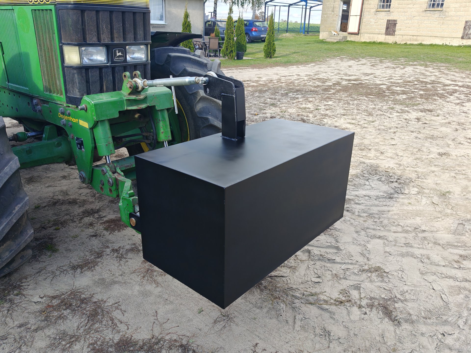

Zrobiony z tego co było pod ręką

MichalP 62 Opublikowano 13 Października 2024 sprawdzałeś ile dokładnie waży? Odnośnik do komentarza https://www.agrofoto.pl/forum/gallery/image/838483-balast-na-tuz/#findComment-3139135
lobudek 203 Opublikowano 13 Października 2024 1 godzinę temu, MichalP napisał: sprawdzałeś ile dokładnie waży? Nie sprawdzałem, ale skrzynia ma wymiary 100x50x50cm czyli 0,25m3 co daje ok. 580-600kg betonu do tego stali pewnie ok. 80-100kg. Waga będzie między 650-700kg. Jest bardzo mocno wysunięty do przodu i to robi różnicę. 1 Odnośnik do komentarza https://www.agrofoto.pl/forum/gallery/image/838483-balast-na-tuz/#findComment-3139143
WitekRolnik 3980 Opublikowano 13 Października 2024 Fajnie prezentuje się Bardzo dobra robota Odnośnik do komentarza https://www.agrofoto.pl/forum/gallery/image/838483-balast-na-tuz/#findComment-3139190
Leszy 6718 Opublikowano 13 Października 2024 Szkoda tylko, żeś zaczepu jakiegoś nie wspawał. Odnośnik do komentarza https://www.agrofoto.pl/forum/gallery/image/838483-balast-na-tuz/#findComment-3139191
lobudek 203 Opublikowano 13 Października 2024 28 minut temu, Leszy napisał: Szkoda tylko, żeś zaczepu jakiegoś nie wspawał. nie potrzebuję, a nawet jeśli to o wieżyczkę mogę linę zaczepić. Odnośnik do komentarza https://www.agrofoto.pl/forum/gallery/image/838483-balast-na-tuz/#findComment-3139201
WitekRolnik 3980 Opublikowano 13 Października 2024 31 minut temu, Leszy napisał: Szkoda tylko, żeś zaczepu jakiegoś nie wspawał. Ale zaczep ma przecież w tuzie, przynajmniej przy ciąganiu balastu nie wyrwie z ramion, lub też tych ramion nie połamie przy ciąganiu po skosie, już kilka filmików widziałem jak ciągali za balasty, a później traktor zostaje a balast z linką odjeżdża Odnośnik do komentarza https://www.agrofoto.pl/forum/gallery/image/838483-balast-na-tuz/#findComment-3139202
Leszy 6718 Opublikowano 13 Października 2024 Ale można sobie np. z przyczepą gdzieś wcofnąć. 1 Odnośnik do komentarza https://www.agrofoto.pl/forum/gallery/image/838483-balast-na-tuz/#findComment-3139204
WitekRolnik 3980 Opublikowano 13 Października 2024 No to fakt, wtedy to jest dość dobry argument, ale jak znam życie, podczas jakiejś wtopy wtedy nikt nie będzie zaczepiał za zaczep w tuzie, a właśnie za obciążnik bo tak będzie najszybciej tą linę zaczepić. Odnośnik do komentarza https://www.agrofoto.pl/forum/gallery/image/838483-balast-na-tuz/#findComment-3139206
