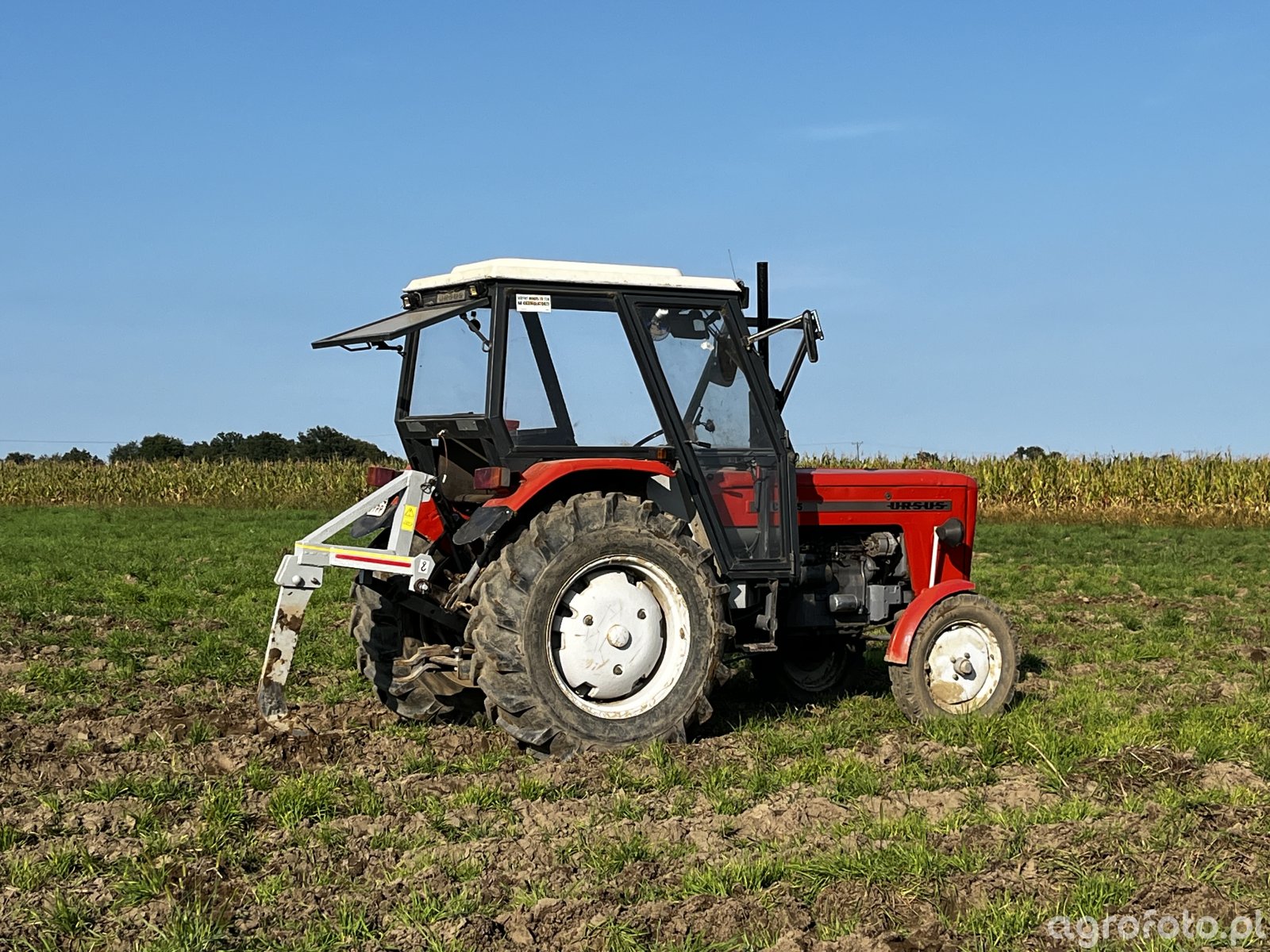

Garażowy głębosz w akcji. Głębokość pracy 30-35cm pierwszy rok używamy, staramy się nie pracować głębiej. Szerokość pracy…. Tutaj nie wiem jak dokładnie działać, jeźdźmy dublując ślad koła ciagnika, a następnie zagęszczamy środek wtedy wychodzi około 80cm.
Co widzimy na zdjęciu Ursus C-355 & Głębosz?
Ursus C-355 współpracuje z kilkuzębowym głęboszem podczas spulchniania zwięzłej warstwy ornej, wykorzystując w pełni około 52 KM mocy silnika S-4003 produkcji ZM Ursus. Czterocylindrowa, wolnossąca jednostka o pojemności 3120 cm³, zestawiona z mechaniczną skrzynią biegów 6/2, pozwala dobrać prędkość roboczą tak, aby utrzymać stabilne obroty przy głębokim spulchnianiu gleby i ograniczyć poślizg kół. Masa własna ciągnika rzędu 2600 kg zapewnia odpowiedni docisk do podłoża, a tylny trzypunktowy układ zawieszenia o udźwigu około 1200–1400 kg bez problemu przenosi obciążenie niewielkiego głębosza zawieszanego. Model Ursus C-355 był produkowany w Polsce w latach 1970–1975 jako następca C-4011, a jego aktualna, przybliżona cena rynkowa na rynku wtórnym w Polsce waha się zazwyczaj w granicach 20–35 tys. zł w zależności od stanu technicznego i stopnia oryginalności.

cena po znajomości,ci prawda max 40 cm,a nawet chyba ostatecznie wyszło 250.Choc i tak bym wolal dać nawet te 400,niż męczyć hektar od świtu do zmierzchu
Rocznie nie więcej niż 2ha planuje robić, nie wszystkie pola na raz, tutaj spalenie nie jest tragiczne bo ciągnik pracuje na 2 biegu i 1400 obrotów.
Ten głębosz powstał za 800zł i jak na swoje warunki wystarczy, jest też możliwość jego powiększenia go w przyszłości.
Co do głęboszowania Ursusem, może nie jest wydajne, ale to zawsze w własnym zakresie. Usługi zawsze zostają usługami, jeśli masz możliwość za mniejsze pieniądze to pewnie, ale u mnie usługi to nie mniej niż 500zł/ha przy czym ciężko żeby ktoś przyjechał na 2ha, a przynajmniej w dogodnym terminie.
Na polu mam sporo nowej melioracji, którą mam pomierzoną i w trakcie głęboszowania tyczę jej przebieg GPS-em (jestem geodetą), wiem gdzie mogę dać 35cm a gdzie 25-30cm.
