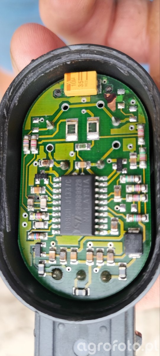

witam wszystkich klubowiczów mam prośbę o poradę ten żółty kondensator z jednej strony ma zgnity styk co zrobić bo nawet w płytce nie ma do czego przylutować pomóżcie coś zaradzić pozdrawiam wszystkich Andrzej
Wymienić na inny dobry. Obejrzeć czy da się zdjąć lakier o przylutować troszkę obok, lub zobaczyć gdzie idzie i dołożyć przewód lutując z drugiej strony tam dokąd prowadzi ścieżka. Sam komponent przykleić, żeby nie wisiał na przewodzie, czy  kawałku ścieżki i żeby drgania nie były mu straszne.
Reszta maluch kondensatorów ma prawdopodobnie nalot od elektromigracji. Co najmniej wypada je dobrze wyczyścić np. izopropalolem, albo inna chemią przeznaczoną do elektroniki.
Lepiej oddać to w ręce kogoś co będzie wiedział jak to zrobić.
Jak brakuje wprawy, to można zrobić naprawą więcej szkód jak było przed naprawą.
