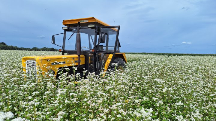

WitekRolnik 3974 Opublikowano 20 Sierpnia 2024 Pięknie wyrosła 1 Odnośnik do komentarza https://www.agrofoto.pl/forum/gallery/image/837506-gryka/#findComment-3131509

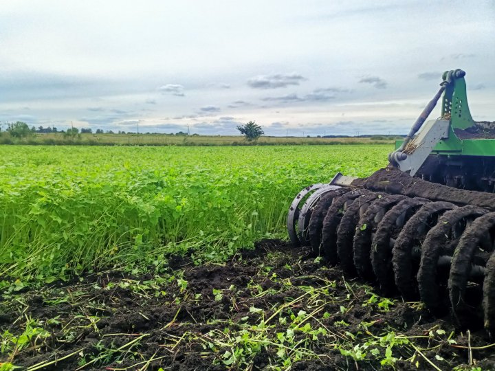

krzysiek277 1675 Opublikowano 21 Sierpnia 2024 (edytowane) Panowie naprawdę nie wiem czemu wam nie chciało bydło jeść, ale u mnie wcinają jak opętane, może koszone w innym czasie jak u was i za to Miałem kosic już w czwartek ale miało padać od czwartku do wczoraj, a popadało dopiero dziś, I jutro będę kosił I dodam że sąsiedzi też mnie pytali co i jak, I jedni zasiali w tamtym roku 1ha na próbę, to w tym już 5ha zasiał Raz jak nie było pogody to faktycznie zebrałem bardzo mokre to nie chciały jeść, ale z bali wtedy się lało, a tak to kosze i na trzeci dzień zbieram owiędniete Edytowane 21 Sierpnia 2024 przez krzysiek277 Odnośnik do komentarza https://www.agrofoto.pl/forum/gallery/image/837506-gryka/#findComment-3131705

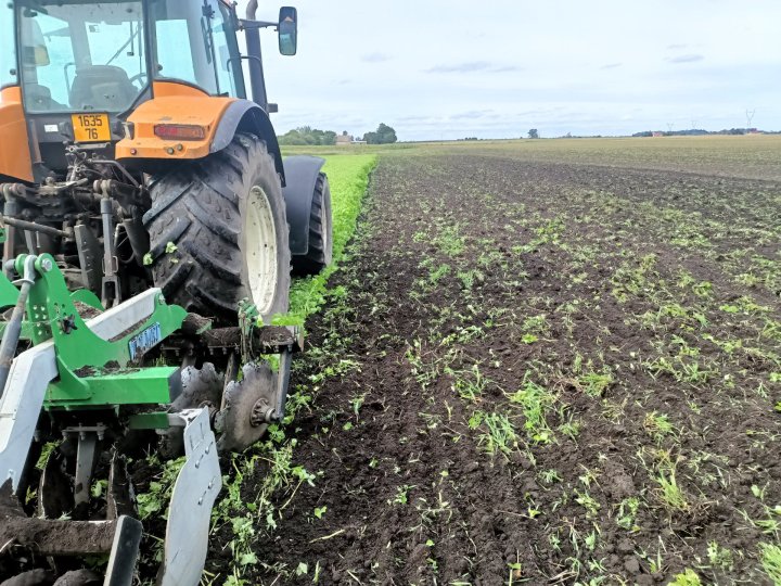

Strongman 5001 Opublikowano 21 Sierpnia 2024 Gryka jako pod przyoranie to co daje. Odnośnik do komentarza https://www.agrofoto.pl/forum/gallery/image/837506-gryka/#findComment-3131711
soltys48 21716 Opublikowano 21 Sierpnia 2024 (edytowane) Gryyka jako roślina WYCIĄGA z gleby składniki niedostępne dla innych Równo rok temu zdjęcie robione. Gryka 5 tygodni od siewu Edytowane 21 Sierpnia 2024 przez soltys48 1 Odnośnik do komentarza https://www.agrofoto.pl/forum/gallery/image/837506-gryka/#findComment-3131712
Strongman 5001 Opublikowano 21 Sierpnia 2024 To coś podobnie jak rzepak. Odnośnik do komentarza https://www.agrofoto.pl/forum/gallery/image/837506-gryka/#findComment-3131714
soltys48 21716 Opublikowano 21 Sierpnia 2024 Tylko raps nie urośnie tam gdzie gryka 1 Odnośnik do komentarza https://www.agrofoto.pl/forum/gallery/image/837506-gryka/#findComment-3131716

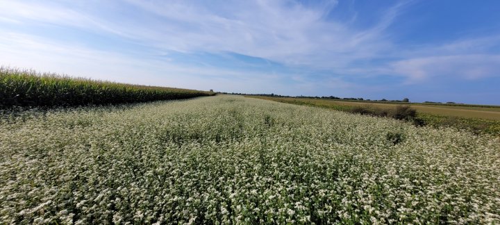

Leni933 97 Opublikowano 25 Sierpnia 2024 Ja siałem po 20 czerwca i myślałem że to na przyoranie pójdzie, ale już ładnie dochodzi. Teraz zapowiadają upały to myślę że koło 10 września pójdzie pod kosę jednoetapowo Odnośnik do komentarza https://www.agrofoto.pl/forum/gallery/image/837506-gryka/#findComment-3132213
