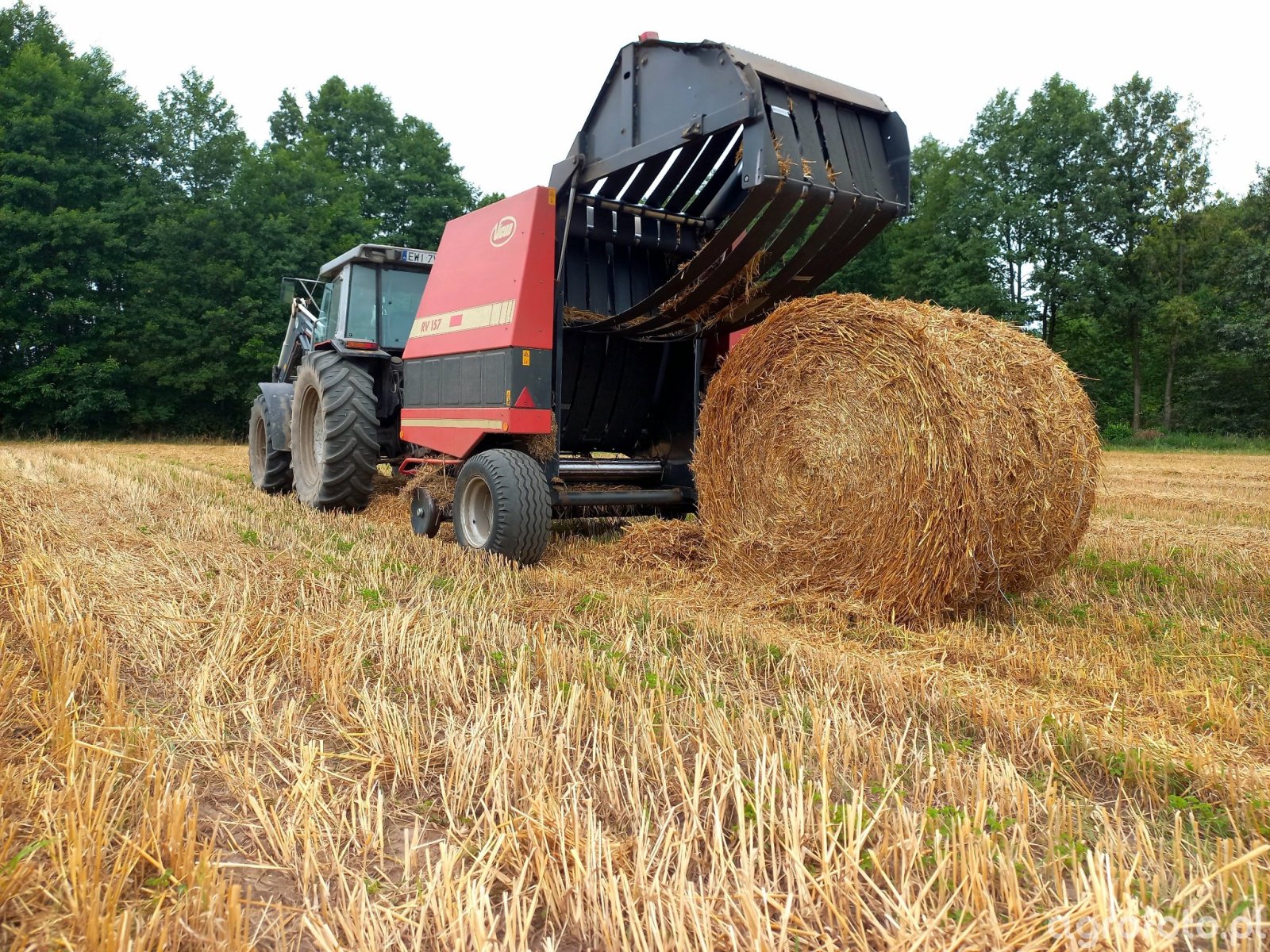

ThePerkins 1145 Opublikowano 28 Lipca 2024 nie myślałeś o założeniu siatki ? , do nich aparaty chyba są do kupienia? Odnośnik do komentarza https://www.agrofoto.pl/forum/gallery/image/837073-belowanie-owsianki/#findComment-3128482
Sylwekx25 6304 Opublikowano 28 Lipca 2024 Wiesz nawet nie myślałem, ogólnie kupowałem ją tylko na jakiś czas. W planie na przyszłość mam coś z nożami to i z siatką już będę szukał. Odnośnik do komentarza https://www.agrofoto.pl/forum/gallery/image/837073-belowanie-owsianki/#findComment-3128510
MichaTywonek 18 Opublikowano 28 Lipca 2024 na dwa sznurki pewnie i tak w miarę szybko wiązanie idzie? Odnośnik do komentarza https://www.agrofoto.pl/forum/gallery/image/837073-belowanie-owsianki/#findComment-3128512
superfarmer02 4329 Opublikowano 28 Lipca 2024 Zależy ile się daje sznurka i siatki ale.mozna powiedzieć że czas owijania porównywalny Odnośnik do komentarza https://www.agrofoto.pl/forum/gallery/image/837073-belowanie-owsianki/#findComment-3128518
rolniku360 279 Opublikowano 28 Lipca 2024 Takie zakupy na chwilę najlepiej się sprawują Odnośnik do komentarza https://www.agrofoto.pl/forum/gallery/image/837073-belowanie-owsianki/#findComment-3128520
robi57362 2848 Opublikowano 28 Lipca 2024 superfarmer02 napisał: Zależy ile się daje sznurka i siatki ale.mozna powiedzieć że czas owijania porównywalny go.no prawda, siatka 2.5 raza max okręcamy sznurkiem te 12 trzeba przy jednym sznurku przy dwóch 14 podzielić na dwa to 7 obrotów beli Odnośnik do komentarza https://www.agrofoto.pl/forum/gallery/image/837073-belowanie-owsianki/#findComment-3128524
superfarmer02 4329 Opublikowano 28 Lipca 2024 Wszystko zależy od prasy i jej stanu. U mnie sznurek łapie od razu, sąsiad ma taką samą na siatkę to zanim u niego złapie siatkę to ja już prawie pół beli owinie Odnośnik do komentarza https://www.agrofoto.pl/forum/gallery/image/837073-belowanie-owsianki/#findComment-3128527
Sylwekx25 6304 Opublikowano 28 Lipca 2024 Moja z łapaniem sznurka też nie mam problemu, wcześniej w hesstonie i sipmie to trzeba było sznurek podawać ze słomą żeby złapała Odnośnik do komentarza https://www.agrofoto.pl/forum/gallery/image/837073-belowanie-owsianki/#findComment-3128596
superfarmer02 4329 Opublikowano 28 Lipca 2024 Heston miał swoje humory. Pracowałem sąsiada prasa a przez miedzę prasował tą jd z kurtyna zamiast klapy. To też dużej różnicy nie ma. Owijanie w takim samym czasie i co z tego że ta kurtyna szybko się podniesie jak zanim ta belka pędu nabierze i wyskoczy to jest tyle różnicy że on już rusza a ja zamykam klapę Odnośnik do komentarza https://www.agrofoto.pl/forum/gallery/image/837073-belowanie-owsianki/#findComment-3128602
MichaTywonek 18 Opublikowano 28 Lipca 2024 ogólnie jakieś awarie miała? zadowolony jesteś i gdyby miała siatkę to byś ją zostawił? zastanawiam się nad taką na zmianę za wąski podbieracz który trochę denerwuje Odnośnik do komentarza https://www.agrofoto.pl/forum/gallery/image/837073-belowanie-owsianki/#findComment-3128603
Sylwekx25 6304 Opublikowano 28 Lipca 2024 Mam ją od 2021r, zadowolony jestem bardzo, awarie to zerwane ze dwa lub trzy pasy, raz puściło szycie, a innym razem przetarła się spinka ten pręt. Pozatym nic się nie dzieje. Tutaj jest szeroki podbieracz i dyszel na górny zaczep to łyka każdy pokos. Wcześniej pracowałem hesstonem na wąskim którą ciągałem osiemdziesiątką na dolnym zaczepie to czasami był dramat. Wszystko się pchało pod zaczepem. A obecnie póki co mam inne wydatki na głowie więc Vicon jeszcze trochę musi u mnie popracować 😉 ale przy kupnie kolejnej Vicona biorę już jak najbardziej pod uwagę tylko już modele wyżej, one mają zdaje się czterocyfrowe oznaczenia. 1 Odnośnik do komentarza https://www.agrofoto.pl/forum/gallery/image/837073-belowanie-owsianki/#findComment-3128616
superfarmer02 4329 Opublikowano 29 Lipca 2024 u mnie jedna spinka się przetarła i jedno łożysko wymieniłem po za tym nic. jedynie raz na sezon trzeba wyczyścić rurki prowadzące sznurek. u sąsiada już gorzej bo kilka łożysk, 2 pasy, aparat od siatki wariuje, siatką nieraz nawija się na wałek zaczynający bele a teraz podbierak do roboty. więc podsumowując zależy jak się trafi 🤷 Odnośnik do komentarza https://www.agrofoto.pl/forum/gallery/image/837073-belowanie-owsianki/#findComment-3128641
