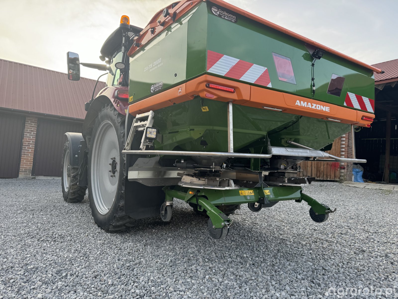

Nowy nabytek 2024 Amazone Za-Ts 2600 ProfisPro Hydro

rafal22 60 Opublikowano 23 Czerwca 2024 przeważnie wszędzie występuje nazwa Profis Hydro ale jeżeli bierze się z dodatkowego wyposażenia Control Flow to wtedy jest taka zmieniona nazwa, a rozsiewacz zakupiony na MGR więc i wyposażenie wziąłem już troszkę lepsze Odnośnik do komentarza https://www.agrofoto.pl/forum/gallery/image/836435-amazone-za-ts-2600-profispro-hydro/#findComment-3123904
ZELKOW 1360 Opublikowano 23 Czerwca 2024 dużo było dopłaty za controlling flow ? I ile teraz taki? Odnośnik do komentarza https://www.agrofoto.pl/forum/gallery/image/836435-amazone-za-ts-2600-profispro-hydro/#findComment-3123905
rafal22 60 Opublikowano 24 Czerwca 2024 dopłaty było coś koło 1200euro a rozsiewacz finalnie przebił kwotę 25 tys euro. Odnośnik do komentarza https://www.agrofoto.pl/forum/gallery/image/836435-amazone-za-ts-2600-profispro-hydro/#findComment-3123907

cedox 14 Opublikowano 26 Czerwca 2024 Cześć, mógłbyś napisać pełną specyfikację tego rozsiewacza? Brałeś go ze sterowaniem przez ISOBUS? Jeśli tak, to wybrałeś wyswietlacz Amazone, czy miałeś swój? On poradzi sobie ze zmiennym dawkowaniem nawozu w oparciu o mapy aplikacyjne? Jakie zapotrzebowanie na wydatek hydrauliki ma napęd tarcz? Jaką wydajność pompy hydraulicznej masz w ciągniku? Czemu nie napęd mechaniczny? Co zadecydowało o wyborze Amazonki, a nie np Raucha? Z góry dzięki za odpowiedź i gratulacje nabytku, niech się spisuje! Odnośnik do komentarza https://www.agrofoto.pl/forum/gallery/image/836435-amazone-za-ts-2600-profispro-hydro/#findComment-3124413
rafal22 60 Opublikowano 28 Czerwca 2024 Rozsiewacz oczywiście sterowany przez Isobus, komputera ani anteny nie brałem bo mam przy ciągniku Trimble które obsługuje takie maszyny, z wyposażenia dodatkowego wzięte było; dzoy, oświetlenie led, kamera, Control Flow, no i rzeczy takie oczywiste jak koła, plandeka, drabinki po obu stronach. Rozsiewasz wyposażony w obsługę do 128 sekcji oraz zmienne dawkowanie według map. Zapotrzebowanie na olej to jak się nie mylę 70 l/min, w ciągniku mam 150l/min a dlaczego hydraulika a nie wałek to każdy kto widzisł jak pracuje rozsiewacz na hydro nie kupiłby już wałka, tu każda tarcza pracuje/kreci się nie zależnie, co przy wałku jest nie możliwe Odnośnik do komentarza https://www.agrofoto.pl/forum/gallery/image/836435-amazone-za-ts-2600-profispro-hydro/#findComment-3124739
