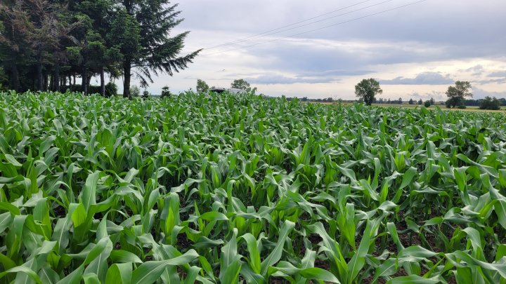

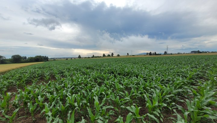

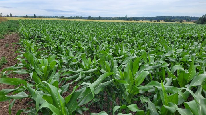

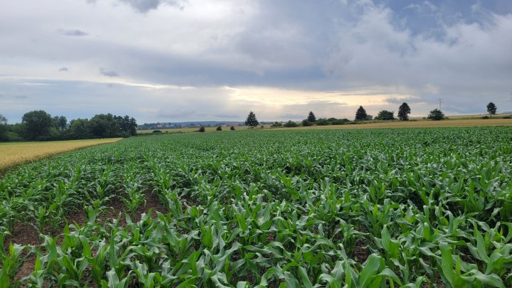

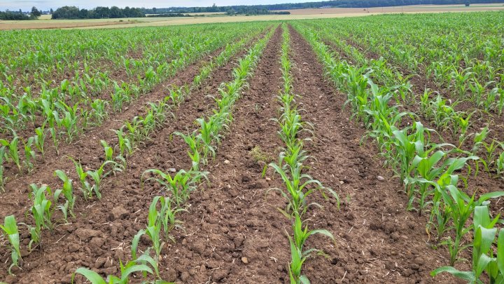

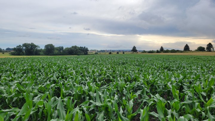

co jej nie pasuje? 4 pola identyczna agrotechnika
luqasz17 62 Opublikowano 22 Czerwca 2024 magnezii brakuje Odnośnik do komentarza https://www.agrofoto.pl/forum/gallery/image/836388-kukurydza-21062024/page/3/#findComment-3123538
Root Admin yacenty 5169 Opublikowano 22 Czerwca 2024 co to? Odnośnik do komentarza https://www.agrofoto.pl/forum/gallery/image/836388-kukurydza-21062024/page/3/#findComment-3123541
luqasz17 62 Opublikowano 22 Czerwca 2024 po staremu mikro i makro elementy Odnośnik do komentarza https://www.agrofoto.pl/forum/gallery/image/836388-kukurydza-21062024/page/3/#findComment-3123570
Leniwiec1 34 Opublikowano 23 Czerwca 2024 Wodki daj jej to Ci powie. Może inna odmiana pomyłka przy pakowaniu. Odnośnik do komentarza https://www.agrofoto.pl/forum/gallery/image/836388-kukurydza-21062024/page/3/#findComment-3123713
Root Admin yacenty 5169 Opublikowano 23 Czerwca 2024 luqasz17 napisał:po staremu mikro i makro elementymakro ma w opór, przynajmniej tak mówią próby glebowe i ilość zastosowanych nawozów. mikro wczoraj podałem zupkę z cynku, boru, potasu, fosforu i cudownych aminokwasów Odnośnik do komentarza https://www.agrofoto.pl/forum/gallery/image/836388-kukurydza-21062024/page/3/#findComment-3123730
slawek74 16721 Opublikowano 23 Czerwca 2024 jaki koszt ,,zupki,, na ha?przez zwięzłą glebę może być problem z pobraniem z niej składników ... tu gnoja brak 😛 Odnośnik do komentarza https://www.agrofoto.pl/forum/gallery/image/836388-kukurydza-21062024/page/3/#findComment-3123731
Root Admin yacenty 5169 Opublikowano 23 Czerwca 2024 dałem 300zl, ale przez to że basfoliar był w beczce na 5ha, realnie że 150zl pewnie wyszło. może nawet 120 Odnośnik do komentarza https://www.agrofoto.pl/forum/gallery/image/836388-kukurydza-21062024/page/3/#findComment-3123737
solek01 251 Opublikowano 23 Czerwca 2024 Dnia 21.06.2024 o 19:13, yacenty napisał: pH 6.1, nawozy 450kg polifoski6 300l rsm32 150 kg kizerytu Ta polifoska w podsiewacz czy rzutowo? Dnia 22.06.2024 o 08:44, slawek74 napisał: https://www.sklep.agrocentr.com.pl/pl/products/fertileader-axis-bidon-5l-timac-2159.html spróbój tego nie pożałujesz... a jak inne uprawy wcześniej się tu zachowywały? kukurydza już tu rosła? toś mu doradził, dawka 3-5l/ha po 100zł za litr, jak poczuje że zapłacił to napewno będzie zadowolony. 1 Odnośnik do komentarza https://www.agrofoto.pl/forum/gallery/image/836388-kukurydza-21062024/page/3/#findComment-3123772
slawek74 16721 Opublikowano 23 Czerwca 2024 2.5 starczy i naprawdę widać efekt... stosowałem... Odnośnik do komentarza https://www.agrofoto.pl/forum/gallery/image/836388-kukurydza-21062024/page/3/#findComment-3123773
tomek73 708 Opublikowano 23 Czerwca 2024 Timaca używałem Feriactyl, i mało zadowolony byłem. Ogólnie testowałem z 8-10 biostymulatorów i tylko 2 polecę Asachi i plontar donasienny, reszta to tylko naciąganie kasy, na pewno koszty stosowania nie zwarcają się. lepiej dać odżywke ale w solo, samemu mieszać, jak gotowe mieszanki to stosuję Navi MIkro z Chempestu. Po 1 litrze widać różnicę, Na kukurydzę dawałem w czystym składniku pierwszą dawkę przy 6 liściu 1,5 kg fosforu 2 kg potasu 200 cynku 200 g boru 20g molibden i Navi Mikro 1 litr 2 raz 10 dni później 2 kg fosforu, 2 kg potasu 200 cynku 160 boru 30 molibden Azotopower 100 g. Przy tych odżywkach kukurydza zapierdziela mi wszystkie niedobory znikają. Działanie Azotopowera wraz z druga dawką odżywek zdjęcia w galerii. Odnośnik do komentarza https://www.agrofoto.pl/forum/gallery/image/836388-kukurydza-21062024/page/3/#findComment-3123776
wojtal24 5321 Opublikowano 23 Czerwca 2024 @yacenty masz może taki pielnik do buraków? czy jakiś inny pielnik wez na próbę przejedź pielnikiem w między rzedziach wiem że to pobudzi chwasty ale poczekasz po tym 3 dni i zobaczysz efekt gołym okiemrusz czymś między rzędzie jak ciężkawa gleba izobaczysz efekty 1 Odnośnik do komentarza https://www.agrofoto.pl/forum/gallery/image/836388-kukurydza-21062024/page/3/#findComment-3123830
dyziek_1 72 Opublikowano 23 Czerwca 2024 Zadada Shelforda. Zarówna niedobór jak i nadmiar danego czynnika może wpływać ograniczająco na organizm. zrobiłbym badania glebowe i wszystko się wyjaśni. Odnośnik do komentarza https://www.agrofoto.pl/forum/gallery/image/836388-kukurydza-21062024/page/3/#findComment-3123839
Root Admin yacenty 5169 Opublikowano 23 Czerwca 2024 ale ja mam wyniki badań glebowych Odnośnik do komentarza https://www.agrofoto.pl/forum/gallery/image/836388-kukurydza-21062024/page/3/#findComment-3123842
dyziek_1 72 Opublikowano 23 Czerwca 2024 I wszystko jest ok? Odnośnik do komentarza https://www.agrofoto.pl/forum/gallery/image/836388-kukurydza-21062024/page/3/#findComment-3123894
Root Admin yacenty 5169 Opublikowano 23 Czerwca 2024 dokładnie tak Odnośnik do komentarza https://www.agrofoto.pl/forum/gallery/image/836388-kukurydza-21062024/page/3/#findComment-3123897
Tigon 1905 Opublikowano 23 Czerwca 2024 jaka to odmiana? Odnośnik do komentarza https://www.agrofoto.pl/forum/gallery/image/836388-kukurydza-21062024/page/3/#findComment-3123898
Root Admin yacenty 5169 Opublikowano 23 Czerwca 2024 nie wiem, ale na 2 innych polach rośnie tak Odnośnik do komentarza https://www.agrofoto.pl/forum/gallery/image/836388-kukurydza-21062024/page/3/#findComment-3123899
Tigon 1905 Opublikowano 24 Czerwca 2024 Jak można nie wiedzieć jaka odmiana rośnie na danym polu, ale spoko rozumie, tajemnica Handlowa Odnośnik do komentarza https://www.agrofoto.pl/forum/gallery/image/836388-kukurydza-21062024/page/3/#findComment-3123912
witejus 10757 Opublikowano 24 Czerwca 2024 21 godzin temu, solek01 napisał: toś mu doradził, dawka 3-5l/ha po 100zł za litr, jak poczuje że zapłacił to napewno będzie zadowolony. E tam, na bidnego nie padło. Odnośnik do komentarza https://www.agrofoto.pl/forum/gallery/image/836388-kukurydza-21062024/page/3/#findComment-3123914
Root Admin yacenty 5169 Opublikowano 24 Czerwca 2024 Tigon napisał: Jak można nie wiedzieć jaka odmiana rośnie na danym polu, ale spoko rozumie, tajemnica Handlowa można, najpierw posiałem poletka i mam zapisane, a później sialem kolejne pola sypiać to co zostało i tego już nie notowałem bo przegląd mam na poletkach gdzie wiem ile siewników każdej odmiany jest posiane. reszta bez znaczenia bo i tak podobne FAO Odnośnik do komentarza https://www.agrofoto.pl/forum/gallery/image/836388-kukurydza-21062024/page/3/#findComment-3123915
tomek73 708 Opublikowano 24 Czerwca 2024 Byłe, wczoraj w Wądrożu Wielkim na poletkach Osadkowski-Ceculski z Legnicy. Na kukurydzy różnica w wysokości nawet 50 cm w stosunku do odmian. Z pszenic wyróżniała się Elektra , Metronom, Kreation, Depot, ładne zielone i czyste a Aweniu tragedia. Odnośnik do komentarza https://www.agrofoto.pl/forum/gallery/image/836388-kukurydza-21062024/page/3/#findComment-3123933
Root Admin yacenty 5169 Opublikowano 24 Czerwca 2024 wiesz, ja mam to samo na moich poletkach, gdzie mam 4 odmiany. To pole z którego pochodzi zdjęcie w linii prostej jest 300-400m dalej od poletek i różnica w wysokości jest koło 1m. Coś ewidentnie nie pykło, mam tylko nadzieję, że pakiet mikro cokolwiek pomoże (mikro, makro, aminokwasy). Trudno, zachciało mi się poprawek na chwasty, albo doglebówki w suchym roku to muszę to odcierpieć i już. Wydaje mi się ze to mój główny błąd w tym sezonie. Odnośnik do komentarza https://www.agrofoto.pl/forum/gallery/image/836388-kukurydza-21062024/page/3/#findComment-3123937
Unexpected 261 Opublikowano 7 Lipca 2024 Zobacz to, ma podobny problem jak u Ciebie i wina pH 8, zrób może nowe badanie gleby bo te 2022 roku może być nie aktualne. Odnośnik do komentarza https://www.agrofoto.pl/forum/gallery/image/836388-kukurydza-21062024/page/3/#findComment-3126012
zapracowany123 179 Opublikowano 7 Lipca 2024 Jacku poprawiła się ta kukurydza po odżywkach Odnośnik do komentarza https://www.agrofoto.pl/forum/gallery/image/836388-kukurydza-21062024/page/3/#findComment-3126053
Root Admin yacenty 5169 Opublikowano 7 Lipca 2024 duża tak, mała wcale Odnośnik do komentarza https://www.agrofoto.pl/forum/gallery/image/836388-kukurydza-21062024/page/3/#findComment-3126054
