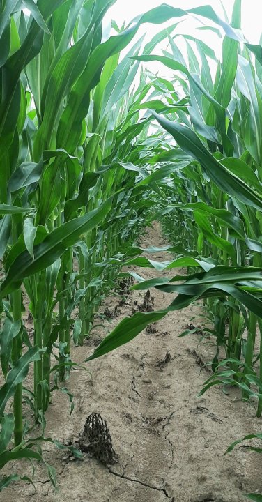

masseyf12 57 Opublikowano 22 Czerwca 2024 38 minut temu, slawek74 napisał: zdaża się że po oprysku trochę z hamuje ... ale tu coś za mocno .... czasem lekko się skręci po narwalu tak bywało jak późny termin... gruber to nie orka miałem porównanie ... Ja tam nie widzę różnicy . A nawet mogę powiedzieć, że na bez orce ładniejsza jest niż po orce. Tu na zdjęciach siana 23.04.2024. Na jesień gruber na 30cm , a na wiosnę 15cm z skrzydełkami . Odnośnik do komentarza https://www.agrofoto.pl/forum/gallery/image/836388-kukurydza-21062024/page/2/#findComment-3123468
