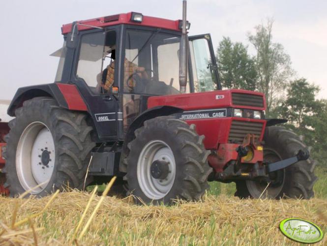

mirasek 14 Opublikowano 15 Sierpnia 2008 Widze że słome już sprasowaliście. Czym będziesz robił ścierniska? I jak sie nim pracuje w prasie? Pewnie lepiej dobija bele jak 3P Na jakich obrotach pracujecie? Nie jest za mało zwrotny? Mierzyłeś ile spalił? Odnośnik do komentarza https://www.agrofoto.pl/forum/gallery/image/83611-case-956xl/#findComment-177689
Chota 61 Opublikowano 17 Sierpnia 2008 duuuzo tych pytan no wiec pokolei spalania niemierzylismy zwrotnosci jest duzo wiec i dobra slome zbija lepiej jak 3p no i wiekszy komfort pracy :rolleyes: a obroty to ok 1700 a scierniska to czym sie da plugiem agregatem talerzowka :lol: Odnośnik do komentarza https://www.agrofoto.pl/forum/gallery/image/83611-case-956xl/#findComment-178269
mirasek 14 Opublikowano 17 Sierpnia 2008 To wychodzi że na dwójce z półbiegiem prasowaliście ok. 7 km/h Popatrzyłem troche na przełożenia i z dwójki na trójke jest spory przeskok uwzględniając nawet półbieg, co przykładowo w gruberze w cięższych warunkach będzie zmuszało do jazdy dwójką na wysokich obrotach bo trójką na półbiegu może nie wydolić (dużo zależy od głębokości pracy). Ale już od drugiego biegu w dół przełożenia są gęsto rozłożone. Zobacz ile spali w uprawie ścierniska, zalej do pełna, zapisz czas wyjazdu w pole i powrotu, odlicz ew. postoje, dolej paliwa do pełna jakimś miernikiem i będziesz wiedział ile spalił na godzine. Można też zsumować uprawiony areał, wtedy obliczysz wydajność i spalanie na hektar. Odnośnik do komentarza https://www.agrofoto.pl/forum/gallery/image/83611-case-956xl/#findComment-178393
Spojler 2 Opublikowano 20 Sierpnia 2008 1700obrotów? Mój 856xl osiąga optymalne prędkości wałka przy 2000 obrotów... Odnośnik do komentarza https://www.agrofoto.pl/forum/gallery/image/83611-case-956xl/#findComment-178888
mirasek 14 Opublikowano 20 Sierpnia 2008 Masz racje, ciągnik uzyskuje 540 na WOM przy 1920 obr/min ale w Sipmie wystarczy te 1700-1800 czyli ok. 490 na WOM, nie jest dużo wolniej a napewno oszczędniej Przydała by sie większa prasa do niego, napewno z rotorem. Odnośnik do komentarza https://www.agrofoto.pl/forum/gallery/image/83611-case-956xl/#findComment-178913
