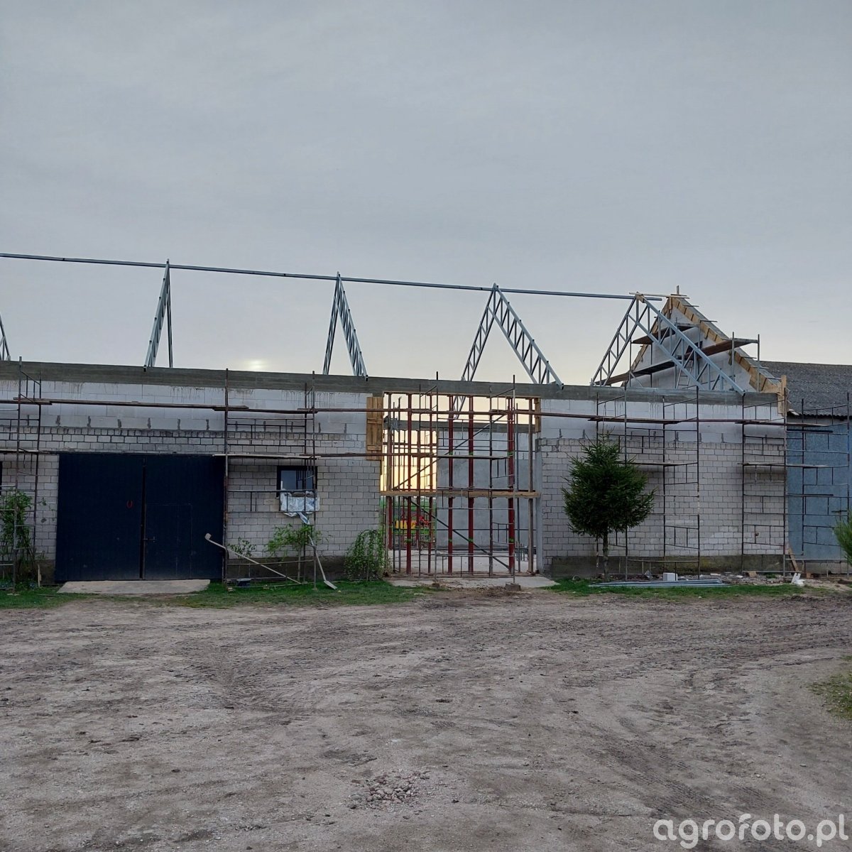

michal54321 27 Opublikowano 8 Kwietnia 2024 co ile dajesz kratownicę? Odnośnik do komentarza https://www.agrofoto.pl/forum/gallery/image/834350-konstrukcja-stalowa/#findComment-3110978
rolniku360 279 Opublikowano 8 Kwietnia 2024 I najważniejsze z jakiego materiału zrobiona? Odnośnik do komentarza https://www.agrofoto.pl/forum/gallery/image/834350-konstrukcja-stalowa/#findComment-3111004
dragonmt852 111 Opublikowano 8 Kwietnia 2024 przeciez napisal ze stalowa Odnośnik do komentarza https://www.agrofoto.pl/forum/gallery/image/834350-konstrukcja-stalowa/#findComment-3111013
dawid12120 16 Opublikowano 8 Kwietnia 2024 michal54321 napisał:co ile dajesz kratownicę?4,75m kratownica 100x50×4 krzyżulce czy jak to zwał 50x50x4 Odnośnik do komentarza https://www.agrofoto.pl/forum/gallery/image/834350-konstrukcja-stalowa/#findComment-3111016
MatLit 44 Opublikowano 8 Kwietnia 2024 4 godziny temu, dragonmt852 napisał: przeciez napisal ze stalowa Tylko że stal może być B500, S235, S355MC, S700, czy też HS 10-4-3-10 lub X10CrNi18-8 i milion innych. Odnośnik do komentarza https://www.agrofoto.pl/forum/gallery/image/834350-konstrukcja-stalowa/#findComment-3111030
Bogdan_ja 4961 Opublikowano 8 Kwietnia 2024 zapewne gatunek stali łatwo spawalnej S235JR powszechnie dostępny jak i stosowany do takich konstrukcji spawanych 🤪 powszechnie znany jako typowy gownolit 🤣 1 Odnośnik do komentarza https://www.agrofoto.pl/forum/gallery/image/834350-konstrukcja-stalowa/#findComment-3111033
Uziu92 9980 Opublikowano 8 Kwietnia 2024 pewnie s235. Odnośnik do komentarza https://www.agrofoto.pl/forum/gallery/image/834350-konstrukcja-stalowa/#findComment-3111036
mani51 391 Opublikowano 8 Kwietnia 2024 raczej w projekcie nie daje się s235 na takie konstrukcje bo ma za niską udarność w ujemnych temperaturach. Najcześciej jest to s355 Odnośnik do komentarza https://www.agrofoto.pl/forum/gallery/image/834350-konstrukcja-stalowa/#findComment-3111041
dragonmt852 111 Opublikowano 9 Kwietnia 2024 nie zdziwiłbym się gdyby to było s235 Odnośnik do komentarza https://www.agrofoto.pl/forum/gallery/image/834350-konstrukcja-stalowa/#findComment-3111127
