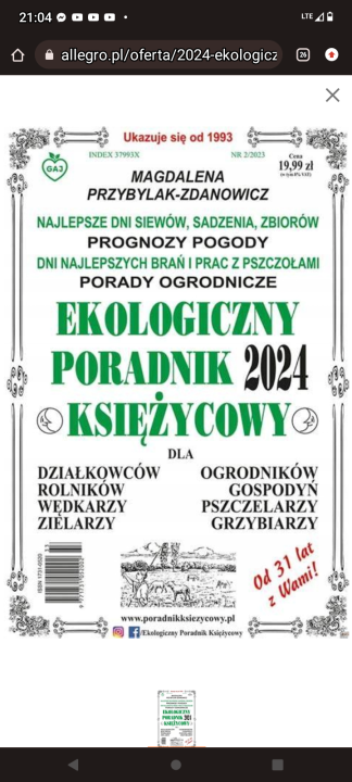

tytanowyJanusz 5281 Opublikowano 31 Marca 2024 1 godzinę temu, Agrest napisał: Polecam kalendarz ochrony roślin. Jeden wystarczy działkowców na całe życie, bo będzie miał opisane fazy w jakich szkodnik występuje i jest zwalczany O to może być? Odnośnik do komentarza https://www.agrofoto.pl/forum/gallery/image/834114-brzoskwinie/#findComment-3109827
