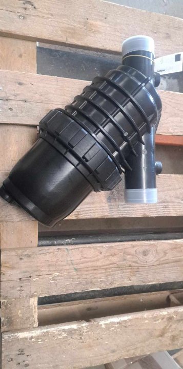

tomek73 707 Opublikowano 7 Marca 2024 https://allegro.pl/oferta/filtr-ssacy-200-260-l-min-2-arag-14526858041#toolbar-user-menu/zakupy Ja taki kupiłem, potem dam zdjecie jak założyłem, bo dorobiłem dodatkowo nowy wlew, przez górny dekiel i przez sito. Odnośnik do komentarza https://www.agrofoto.pl/forum/gallery/image/833285-pompa-hardi-361/page/2/#findComment-3104688

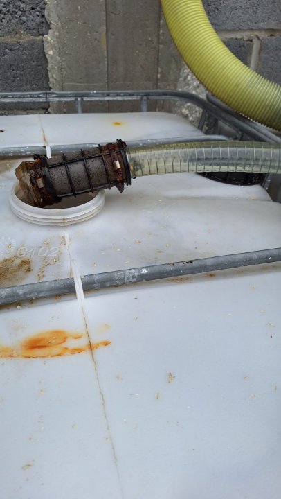

mysza103 3593 Opublikowano 7 Marca 2024 4 godziny temu, krychu napisał: Opryskiwacz jaką ma wydajność w zaciaganiu cieczy? Taka wydajność, jaka pompa w opryskiwaczu 4 godziny temu, yacenty napisał: nie, bo kupiłem u Jacka na telefon. Do tego 2 złączki - jakie chcesz czy to strażackie czy camlocki z gwintem wewnętrznym i wio Najtańsza opcja to jest taka jak u mnie . Filtr z małego opryskiwacza , i przeszło już pr,ez to ponad 60 tys litrów zaciąganych z mauzera , tak rsm jak i deszczówka, a w deszczówce z dachu to wiadomo że i liście się zawadza czy inne badziewia które się zatrzymają na dachu .Ogólnie jak na taką prowizorkę to jestem zadowolony . Odnośnik do komentarza https://www.agrofoto.pl/forum/gallery/image/833285-pompa-hardi-361/page/2/#findComment-3104710
tomek73 707 Opublikowano 7 Marca 2024 Sam filter 250 zł, wszystko z zaworem i złączkami 700 zł, na górze złącze Camlok bo wejście jest przez odkręcany dekiel i dodatkowo sito w otworze górnym. Ten zawór troche nie potrzebny bo w filtrze jest zawór zwrotny. Woda deszczówka to piasek i liście są. Do tego pompa jakaś i opryskiwacz 4200 litrów napełniam może w 15 minut. Odnośnik do komentarza https://www.agrofoto.pl/forum/gallery/image/833285-pompa-hardi-361/page/2/#findComment-3104721
krychu 198 Opublikowano 7 Marca 2024 tomek73 przez który filtr zaciągasz?Ten co ma na dole żółty dekielek? Odnośnik do komentarza https://www.agrofoto.pl/forum/gallery/image/833285-pompa-hardi-361/page/2/#findComment-3104822
tomek73 707 Opublikowano 8 Marca 2024 Tak, w środku filtr czerwony, Tu jest taki problem że musze tą żółtą nakrętkę odkręcić żeby wodę z niego spóścić potem węża odpinam, Jak jest woda to ok, ale jak RSM to wiadro podstawiam. Odnośnik do komentarza https://www.agrofoto.pl/forum/gallery/image/833285-pompa-hardi-361/page/2/#findComment-3104849
