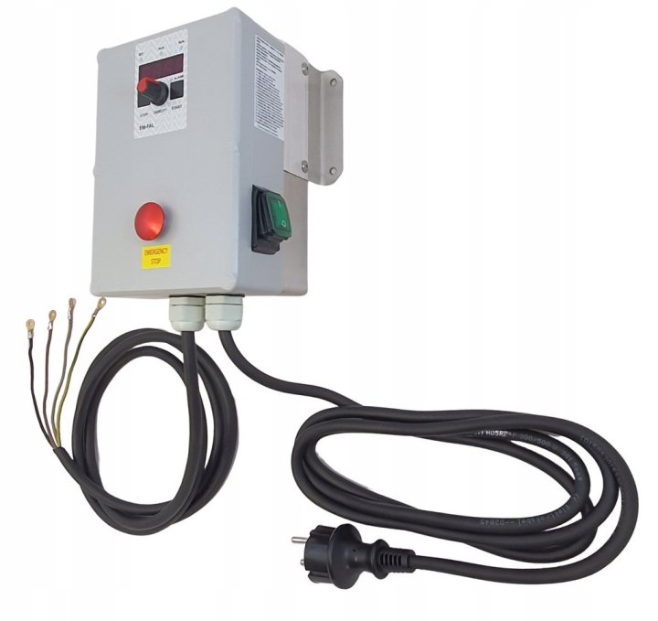

bratrolnika 29017 Opublikowano 23 Lutego 2024 1 godzinę temu, adamos012 napisał: dalem za nią 2800 zł . dziennie nie więcej niż 300-400 kg bym chciał nią łuskać. Jak już kupiłeś to po ptokach, okaże się w sezonie U nas te walki z naciąganym wężem się nie sprawdziły Ogólnie to nawet jak są nalewane walki to też nie każdy będzie ciągnął Tak jak @mario666 pisze, dobrze jakby byla regulacja obrotów, do naszej dołożyłem falownik, dużo to pomogło Odnośnik do komentarza https://www.agrofoto.pl/forum/gallery/image/833259-luskarka-do-bobu/#findComment-3102504
adamos012 22 Opublikowano 23 Lutego 2024 to może jakby taki regulator obrotów założyć . Co sądzicie ?Drogie coś takiego ? Odnośnik do komentarza https://www.agrofoto.pl/forum/gallery/image/833259-luskarka-do-bobu/#findComment-3102510
konteno 4214 Opublikowano 23 Lutego 2024 @adamos012 zależy jakie silniki siedzą fabrycznie Odnośnik do komentarza https://www.agrofoto.pl/forum/gallery/image/833259-luskarka-do-bobu/#findComment-3102515
mario666 1975 Opublikowano 23 Lutego 2024 Obroty można zmieniać jak silnik jest z przekładnią albo do silnika montujesz elektroniczny zmieniacz ale to trzeba dopasować do silnika i dobrać obroty minimalne i maksymalna Ja teraz elektroniczne coś takiego mam w taśmociągu Prędkość od zera do dość szybkiego posuwu Silnik na 230 nie siłę i daje rade Odnośnik do komentarza https://www.agrofoto.pl/forum/gallery/image/833259-luskarka-do-bobu/#findComment-3102519

mario666 1975 Opublikowano 23 Lutego 2024 Taki falownik Odnośnik do komentarza https://www.agrofoto.pl/forum/gallery/image/833259-luskarka-do-bobu/#findComment-3102559
bratrolnika 29017 Opublikowano 23 Lutego 2024 Nowe falowniki to cena kosmos, mi udało się trafić używany dobrej firmy za 300zł, w dodatku sprzedający zaprogramował go pod nasz silnik, i dołożył zewnętrzny potencjometr @mario666 kupiłeś płuczkę?? Odnośnik do komentarza https://www.agrofoto.pl/forum/gallery/image/833259-luskarka-do-bobu/#findComment-3102560
