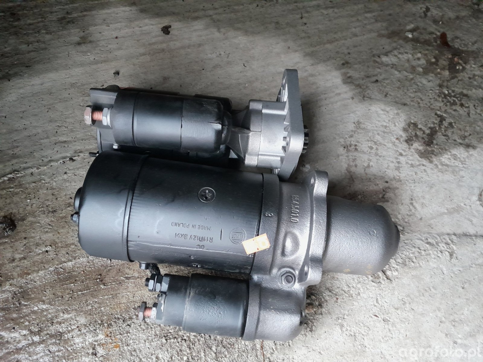

radekz200 10169 Opublikowano 25 Stycznia 2024 kurła sławciu nie długo twój fendt będzie jakby wyszedł z fabryki, nowe opony nowy rozrusznik 1 Odnośnik do komentarza https://www.agrofoto.pl/forum/gallery/image/832662-rozruszniki/#findComment-3096610
Gość Opublikowano 25 Stycznia 2024 Mój oryginalny od łursusa też leży po regeneracji tylko muszę go poskładać do kupy. 😫 Odnośnik do komentarza https://www.agrofoto.pl/forum/gallery/image/832662-rozruszniki/#findComment-3096612
jaco512 1461 Opublikowano 25 Stycznia 2024 Ile wyszła regeneracja R11? Odnośnik do komentarza https://www.agrofoto.pl/forum/gallery/image/832662-rozruszniki/#findComment-3096613
robi57362 2853 Opublikowano 25 Stycznia 2024 a co w takiej regeneracji można zmienić? szczotki tulejki wyczyścić i nic więcej się tam nie zdziała Odnośnik do komentarza https://www.agrofoto.pl/forum/gallery/image/832662-rozruszniki/#findComment-3096616
Pigmei 2059 Opublikowano 25 Stycznia 2024 (edytowane) Do regeneracji trafiają też ze zniszczonym zębnikiem, sprzęgiełkiem, elektromagnesem, stojanem, czasem i obudowy mają wyłamane. Często naprawy są nieekonomiczne i lepiej wymienić na nowy. Edytowane 25 Stycznia 2024 przez Pigmei Odnośnik do komentarza https://www.agrofoto.pl/forum/gallery/image/832662-rozruszniki/#findComment-3096619
slawek74 16721 Opublikowano 25 Stycznia 2024 jaco512 napisał: Ile wyszła regeneracja R11? 280 chińczyk 300 gwarancjia 1rok Odnośnik do komentarza https://www.agrofoto.pl/forum/gallery/image/832662-rozruszniki/#findComment-3096620
jaco512 1461 Opublikowano 25 Stycznia 2024 11 minut temu, robi57362 napisał: a co w takiej regeneracji można zmienić? szczotki tulejki wyczyścić i nic więcej się tam nie zdziała Zależy jak firma podchodzi.. można zrobić cały przegląd z pomiarem na stole, badaniem wirnika i stojanu, ale można też trochę przedmuchać zajrzeć do szczotek, prysnąć srebrzanką i skasować jak za nowy.. Odnośnik do komentarza https://www.agrofoto.pl/forum/gallery/image/832662-rozruszniki/#findComment-3096621
slawek74 16721 Opublikowano 25 Stycznia 2024 radekz200 napisał: kurła sławciu nie długo twój fendt będzie jakby wyszedł z fabryki, nowe opony nowy rozrusznik czy Tobie nic się nie pduje/zużywa 🤔 te ciągnik ma 35 lat a rozrusznik był naprawiony ze 3 lata temu chińczyk wytrzymał te 3 lata i padł a teraz go naprawiłem by czekał na swoją kolej... Odnośnik do komentarza https://www.agrofoto.pl/forum/gallery/image/832662-rozruszniki/#findComment-3096635
robi57362 2853 Opublikowano 25 Stycznia 2024 jaco512 napisał: 11 minut temu, robi57362 napisał: a co w takiej regeneracji można zmienić? szczotki tulejki wyczyścić i nic więcej się tam nie zdziała Zależy jak firma podchodzi.. można zrobić cały przegląd z pomiarem na stole, badaniem wirnika i stojanu, ale można też trochę przedmuchać zajrzeć do szczotek, prysnąć srebrzanką i skasować jak za nowy.. właśnie to chciałem napisać w moim poście Pigmei napisał: Do regeneracji trafiają też ze zniszczonym zębnikiem, sprzęgiełkiem, elektromagnesem, stojanem, czasem i obudowy mają wyłamane. Często naprawy są nieekonomiczne i lepiej wymienić na nowy. dokladnie tak, duży plus chińczykow że sa na łożyskach kulkowych Odnośnik do komentarza https://www.agrofoto.pl/forum/gallery/image/832662-rozruszniki/#findComment-3096640
slawek74 16721 Opublikowano 25 Stycznia 2024 jaco512 napisał: 11 minut temu, robi57362 napisał: a co w takiej regeneracji można zmienić? szczotki tulejki wyczyścić i nic więcej się tam nie zdziała Zależy jak firma podchodzi.. można zrobić cały przegląd z pomiarem na stole, badaniem wirnika i stojanu, ale można też trochę przedmuchać zajrzeć do szczotek, prysnąć srebrzanką i skasować jak za nowy.. coś mi się kojarzy że gdzieś z okolicy Siedlec jesteś ? znasz firmę Kamyk? koło mleczarni mają zakład... Odnośnik do komentarza https://www.agrofoto.pl/forum/gallery/image/832662-rozruszniki/#findComment-3096648
jaco512 1461 Opublikowano 25 Stycznia 2024 Bliżej Sokołowa, ale dzięki za namiar Odnośnik do komentarza https://www.agrofoto.pl/forum/gallery/image/832662-rozruszniki/#findComment-3096649
slawek74 16721 Opublikowano 25 Stycznia 2024 sporo ludzi tam robi znajomy co trochę dlubie w maszynach ogólnie tylko jedną złą opinię słyszałem od handlarza ,,zbuczyńskiego,, który sam ma nie najlepszą opinię 🤭 Odnośnik do komentarza https://www.agrofoto.pl/forum/gallery/image/832662-rozruszniki/#findComment-3096650
Uziu92 10040 Opublikowano 25 Stycznia 2024 kamyk też tam robię. Może być. Odnośnik do komentarza https://www.agrofoto.pl/forum/gallery/image/832662-rozruszniki/#findComment-3096652
Strongman 5059 Opublikowano 25 Stycznia 2024 Ja tam robię u takiego swego mechanika, czasem na brzeskiej, Odnośnik do komentarza https://www.agrofoto.pl/forum/gallery/image/832662-rozruszniki/#findComment-3096653
Uziu92 10040 Opublikowano 25 Stycznia 2024 ja rozruszniki to sam robię chyba że coś poważniejszego to tam jadę bo mają części od ręki. Odnośnik do komentarza https://www.agrofoto.pl/forum/gallery/image/832662-rozruszniki/#findComment-3096655
