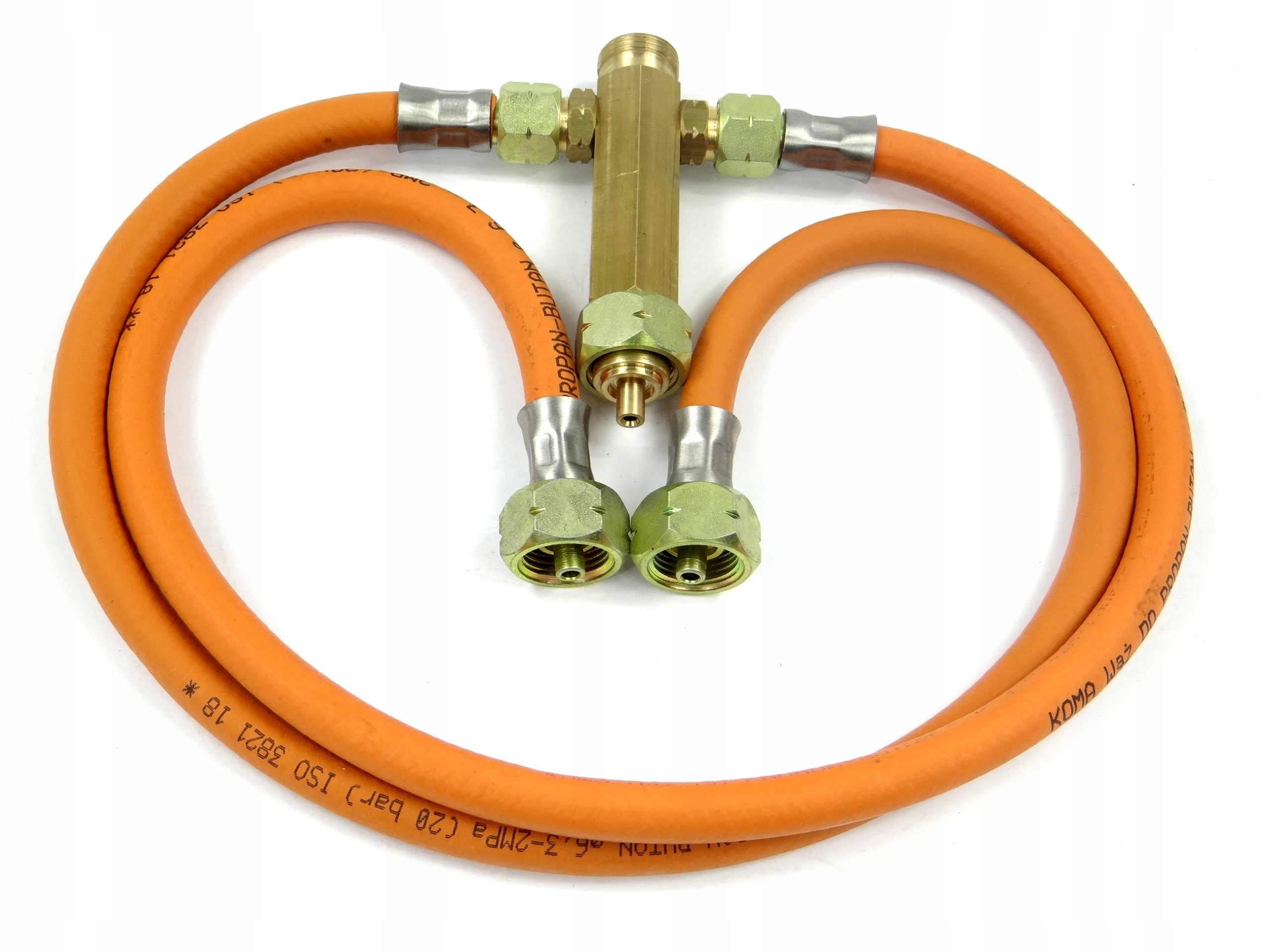

85Tomekkk 172 Opublikowano 22 Marca 2024 Minus taki ze po krótkim czasie butla szronem zachodzi i przetyka zawór,i juz nie ma grzania Odnośnik do komentarza https://www.agrofoto.pl/forum/gallery/image/831495-nagrzewnica-gazowa/#findComment-3107648
Root Admin yacenty 5071 Opublikowano 22 Marca 2024 trzeba grzać butle Odnośnik do komentarza https://www.agrofoto.pl/forum/gallery/image/831495-nagrzewnica-gazowa/#findComment-3107650
konteno 3871 Opublikowano 22 Marca 2024 (edytowane) Dnia 18.11.2023 o 20:25, Sadek napisał: Teraz to tylko ON - akcyza i dla vatowca VAT. czyli nie dla mnie ani jedno ani drugie bo z akcyzy na te pare ha też nie korzystam i ktoś inny sie bogaci więc zostaje czarny 2 godziny temu, 85Tomekkk napisał: Minus taki ze po krótkim czasie butla szronem zachodzi i przetyka zawór,i juz nie ma grzania pytanie jaka moc nagrzewnicy , przy mocnej o dużym zużyciu gazu to faktycznie może szybko ten reduktor czy butlę zaszronić @yacenty niekoniecznie , można takie coś podpiąć ciągnąć jednocześnie gaz z 2-3 butli żeby w każdej wolniej sie rozprężał i nie będzie zamarzać Edytowane 22 Marca 2024 przez konteno 1 Odnośnik do komentarza https://www.agrofoto.pl/forum/gallery/image/831495-nagrzewnica-gazowa/#findComment-3107661
85Tomekkk 172 Opublikowano 23 Marca 2024 7 godzin temu, konteno napisał: czyli nie dla mnie ani jedno ani drugie bo z akcyzy na te pare ha też nie korzystam i ktoś inny sie bogaci więc zostaje czarny pytanie jaka moc nagrzewnicy , przy mocnej o dużym zużyciu gazu to faktycznie może szybko ten reduktor czy butlę zaszronić @yacenty niekoniecznie , można takie coś podpiąć ciągnąć jednocześnie gaz z 2-3 butli żeby w każdej wolniej sie rozprężał i nie będzie zamarzać nagrzewnica 50 kV Odnośnik do komentarza https://www.agrofoto.pl/forum/gallery/image/831495-nagrzewnica-gazowa/#findComment-3107674
