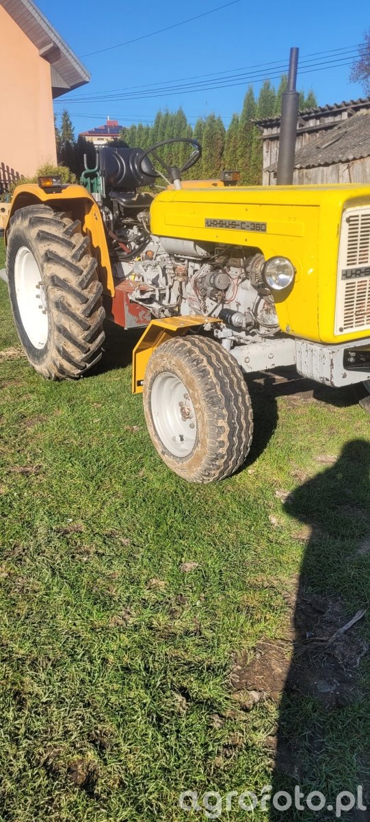

Marionos 117 Opublikowano 7 Listopada 2023 Jeszcze opony radialne, obciazniki i mozna jechac orac. Odnośnik do komentarza https://www.agrofoto.pl/forum/gallery/image/831289-ursus-c-355/#findComment-3079145
Klimston 11 Opublikowano 7 Listopada 2023 Marionos napisał: Jeszcze opony radialne, obciazniki i mozna jechac orac. obciążniki mam .muszę wyczyścić i pomalować i przy okazji przednie felgi Klimston napisał:Marionos napisał: Jeszcze opony radialne, obciazniki i mozna jechac orac. obciążniki mam .muszę wyczyścić i pomalować i przy okazji przednie felgi opony Stomil .może kiedyś wpada inne Odnośnik do komentarza https://www.agrofoto.pl/forum/gallery/image/831289-ursus-c-355/#findComment-3079154
andrzeju207 13 Opublikowano 7 Listopada 2023 Jaki rozmiar opon z przodu? I czy zmieniane coś w piastach? Łożyska te same siedzą co w standardowych kołach czy zmieniane? Daj znać bo chce założyć do swojego Ursusa, a ma tura założonego. Odnośnik do komentarza https://www.agrofoto.pl/forum/gallery/image/831289-ursus-c-355/#findComment-3079156
szymon09875 14876 Opublikowano 7 Listopada 2023 1 godzinę temu, andrzeju207 napisał: Jaki rozmiar opon z przodu? I czy zmieniane coś w piastach? Łożyska te same siedzą co w standardowych kołach czy zmieniane? Daj znać bo chce założyć do swojego Ursusa, a ma tura założonego. Ja miałem na standardowych łożyskach i piastach, nie zapadał się, ale najsłabszy punkt czyli czopy oryginalne zostaly. Teraz na zmienionej osi jest bez problemu Odnośnik do komentarza https://www.agrofoto.pl/forum/gallery/image/831289-ursus-c-355/#findComment-3079164
andrzeju207 13 Opublikowano 7 Listopada 2023 szymon09875 napisał: 1 godzinę temu, andrzeju207 napisał: Jaki rozmiar opon z przodu? I czy zmieniane coś w piastach? Łożyska te same siedzą co w standardowych kołach czy zmieniane? Daj znać bo chce założyć do swojego Ursusa, a ma tura założonego. Ja miałem na standardowych łożyskach i piastach, nie zapadał się, ale najsłabszy punkt czyli czopy oryginalne zostaly. Teraz na zmienionej osi jest bez problemu A jaka to oś co zmieniłeś? Odnośnik do komentarza https://www.agrofoto.pl/forum/gallery/image/831289-ursus-c-355/#findComment-3079165
szymon09875 14876 Opublikowano 7 Listopada 2023 Z bizona Odnośnik do komentarza https://www.agrofoto.pl/forum/gallery/image/831289-ursus-c-355/#findComment-3079171
Klimston 11 Opublikowano 7 Listopada 2023 andrzeju207 napisał:Jaki rozmiar opon z przodu? I czy zmieniane coś w piastach? Łożyska te same siedzą co w standardowych kołach czy zmieniane? Daj znać bo chce założyć do swojego Ursusa, a ma tura założonego.10-15.3 .pod orginalne piasty podchodzi ja miałem piastę na 6 szpilek już Odnośnik do komentarza https://www.agrofoto.pl/forum/gallery/image/831289-ursus-c-355/#findComment-3079181
izydor6280 1319 Opublikowano 7 Listopada 2023 3 godziny temu, andrzeju207 napisał: Jaki rozmiar opon z przodu? I czy zmieniane coś w piastach? Łożyska te same siedzą co w standardowych kołach czy zmieniane? Daj znać bo chce założyć do swojego Ursusa, a ma tura założonego. jak masz ładowacz to pchaj oś z kombajnu a nie myślisz o mocniejszym kole, a reszta dalej będzie się rwać Odnośnik do komentarza https://www.agrofoto.pl/forum/gallery/image/831289-ursus-c-355/#findComment-3079184
