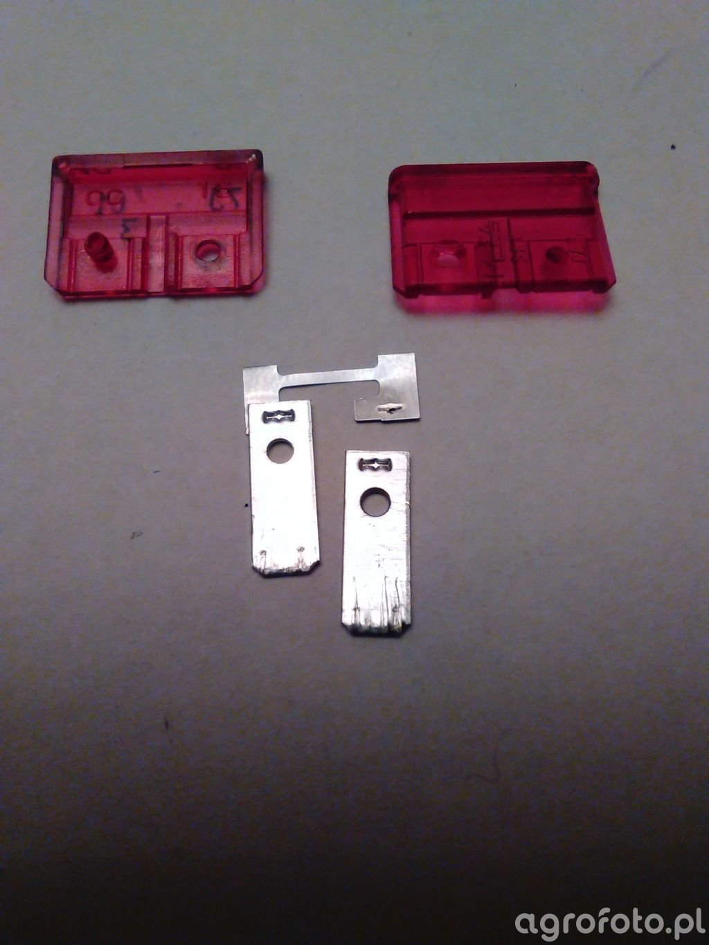

co może być przyczyną że nie chce się uruchomić, prąd jest
songo 913 Opublikowano 21 Października 2023 elektronik musiał by go przejrzeć. pewnie gdzieś prąd nie dochodzi albo jakiś kondensator padl Odnośnik do komentarza https://www.agrofoto.pl/forum/gallery/image/830957-muller-spraydos/#findComment-3076105
Root Admin yacenty 5118 Opublikowano 21 Października 2023 najgłupsze pytanie z możliwych: bezpiecznik sprawdzony? Odnośnik do komentarza https://www.agrofoto.pl/forum/gallery/image/830957-muller-spraydos/#findComment-3076108
zieloneckiii 36 Opublikowano 21 Października 2023 a gdzie ten sterownik go ma? dodam że jak trzymam włącznik to hydraulika działa Odnośnik do komentarza https://www.agrofoto.pl/forum/gallery/image/830957-muller-spraydos/#findComment-3076109
Root Admin yacenty 5118 Opublikowano 21 Października 2023 takiego spraydosa miałem w rękach raz, ale większość znanych mi sterowników ma z dołu, lub z tyłu okienko pod nakrętką plastikową gdzie jest bezpiecznik. Moze wystarczy otworzyć mu plecy. Ale skoro działa jak trzymasz włącznik to nie kwestia bezpiecznika. Odnośnik do komentarza https://www.agrofoto.pl/forum/gallery/image/830957-muller-spraydos/#findComment-3076112
zieloneckiii 36 Opublikowano 21 Października 2023 tylko hydraulika działa, w sumie to i sekcje włącza , ale nic nie wyświetla i jak puszczę to już nic nie działa. Jedno pole popryskane, przejazd na drugie i już nie działamoże włącznik wariuje Odnośnik do komentarza https://www.agrofoto.pl/forum/gallery/image/830957-muller-spraydos/#findComment-3076114
Bartek933 5820 Opublikowano 21 Października 2023 Sprawdz masę na gniazdku. Miałem podobnie i masę musiałem podłączyć w inne miejsca Odnośnik do komentarza https://www.agrofoto.pl/forum/gallery/image/830957-muller-spraydos/#findComment-3076147
zieloneckiii 36 Opublikowano 21 Października 2023 sprawdzałem multimetrem Odnośnik do komentarza https://www.agrofoto.pl/forum/gallery/image/830957-muller-spraydos/#findComment-3076153
Bartek933 5820 Opublikowano 21 Października 2023 A sprawdź jeszcze, gdzie masz masę podpiętą? Odnośnik do komentarza https://www.agrofoto.pl/forum/gallery/image/830957-muller-spraydos/#findComment-3076155
zieloneckiii 36 Opublikowano 21 Października 2023 sprawdzę, ale jakby masa znikała, to trzymając włącznik nie działałyby sekcje Odnośnik do komentarza https://www.agrofoto.pl/forum/gallery/image/830957-muller-spraydos/#findComment-3076168
Bartek933 5820 Opublikowano 22 Października 2023 U mnie sterownik lekko się podświetlał i chyba tylko hydraulika działała, nie pamiętam dokładnie. Może Ci to pomoże, spróbować nie zaszkodzi Odnośnik do komentarza https://www.agrofoto.pl/forum/gallery/image/830957-muller-spraydos/#findComment-3076177
Sadek 1482 Opublikowano 22 Października 2023 17 godzin temu, yacenty napisał: najgłupsze pytanie z możliwych: bezpiecznik sprawdzony? Z jednej strony może i głupie ale patrząc z perspektywy czasu to wiem że ludzie nie potrafią tego sprawdzić a często jest to przyczyną. U znajomego ciągnik stał 2 dni bo nie miałem czasu jechać a na pytanie bezpieczniki sprawdzone było zapewnienie że tak. A uszkodzony był bezpiecznik który sprawdzali. Sprawdzanie na oko nie zawsze się sprawdza (a takich przypadków miałem kilka). Odnośnik do komentarza https://www.agrofoto.pl/forum/gallery/image/830957-muller-spraydos/#findComment-3076213
zieloneckiii 36 Opublikowano 22 Października 2023 podłączane pod inny traktor i to samo, chociaż po wielu próbach raz się włączył a teraz dalej nie działa Odnośnik do komentarza https://www.agrofoto.pl/forum/gallery/image/830957-muller-spraydos/#findComment-3076266
zieloneckiii 36 Opublikowano 24 Października 2023 temat rozwiązany, wymieniony tranzystor, sterownik wrócił do tych działających 1 Odnośnik do komentarza https://www.agrofoto.pl/forum/gallery/image/830957-muller-spraydos/#findComment-3076642
