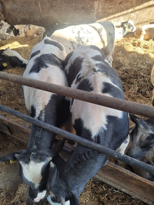

Pierwsza partia własnej koncepcji 🙂

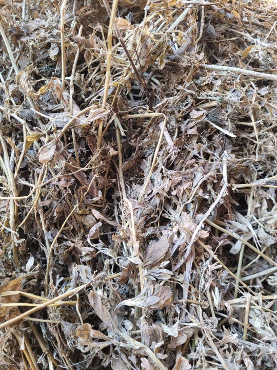

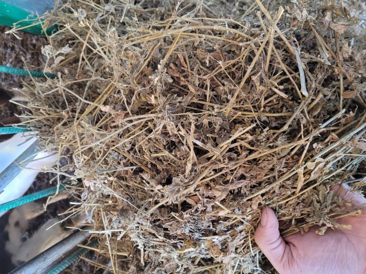

Cybulek17 2537 Opublikowano 17 Października 2023 Sieczka słomy 150kg Susz z lucerny granulowany 50kg Wysłodki suche melasowane granulki 150kg Śruta sojowa 200kg Śruta rzepakowa 50kg Śruta kukurydziana 180kg Śruta zbożowa 300kg Witaminy 30kg Melasa 60kg 5kg mleka w proszku ( dla zapachu ) Łącznie ok 1200kg Miesiąc na spokojnie może leżeć a pewnie i z 3msc nic się nie stanie. Odnośnik do komentarza https://www.agrofoto.pl/forum/gallery/image/830880-suchy-tmr/#findComment-3075436

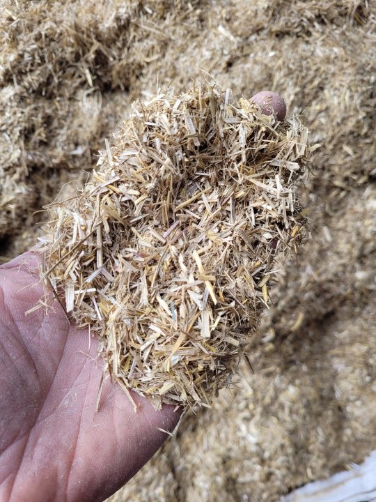

soltys48 21716 Opublikowano 17 Października 2023 @Cybulek17Słoma czym cięta? @ab23 jakie to mieszanki? Odnośnik do komentarza https://www.agrofoto.pl/forum/gallery/image/830880-suchy-tmr/#findComment-3075466
Cybulek17 2537 Opublikowano 17 Października 2023 Bąkiem z dołożonym sitem 😆 11 minut temu, ab23 napisał: Belgów nie kupiłeś tylko te oklepane SM🤭 Belgi dobrze się trzymają 🙂 9 minut temu, soltys48 napisał: @Cybulek17Słoma czym cięta? @ab23 jakie to mieszanki? 1 Odnośnik do komentarza https://www.agrofoto.pl/forum/gallery/image/830880-suchy-tmr/#findComment-3075467

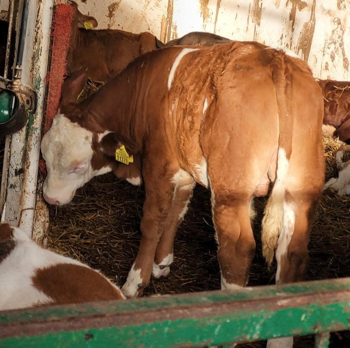

ab23 1441 Opublikowano 17 Października 2023 54 minuty temu, soltys48 napisał: @Cybulek17Słoma czym cięta? @ab23 jakie to mieszanki? CH z SM na moje holera wie w paszportach CH i MM to słowackie Te czerwone to polskie dostawione 1 Odnośnik do komentarza https://www.agrofoto.pl/forum/gallery/image/830880-suchy-tmr/#findComment-3075477
soltys48 21716 Opublikowano 18 Października 2023 Jakie duże brane? Odnośnik do komentarza https://www.agrofoto.pl/forum/gallery/image/830880-suchy-tmr/#findComment-3075490
wojak1986 2725 Opublikowano 18 Października 2023 15 godzin temu, ab23 napisał: CH z SM na moje holera wie w paszportach CH i MM to słowackie Te czerwone to polskie dostawione Zalatuje blondem na pierwszy rzut oka 18 godzin temu, Cybulek17 napisał: Sieczka słomy 150kg Susz z lucerny granulowany 50kg Wysłodki suche melasowane granulki 150kg Śruta sojowa 200kg Śruta rzepakowa 50kg Śruta kukurydziana 180kg Śruta zbożowa 300kg Witaminy 30kg Melasa 60kg 5kg mleka w proszku ( dla zapachu ) Łącznie ok 1200kg Miesiąc na spokojnie może leżeć a pewnie i z 3msc nic się nie stanie. Do jakiego wieku takie żywienie? Białka trochę to tutaj jest. Z niczego to te przyrosty się nie biorą Odnośnik do komentarza https://www.agrofoto.pl/forum/gallery/image/830880-suchy-tmr/#findComment-3075533
