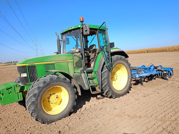

ustawianie głębokości. ktoś mnie pytał na której podkładce jeżdżę
coffey23 21 Opublikowano 29 Września 2023 Witam ile już nim przepracowałeś i jak oceniasz tą firme i wykonanie maszyny gdzie kupiłes ? Odnośnik do komentarza https://www.agrofoto.pl/forum/gallery/image/830446-gruber-landstal-skimmer-250/#findComment-3072267
Root Admin yacenty 4950 Opublikowano 30 Września 2023 póki co ok 50 60ha. maszyna bardzo fajna ale to za szybko na jakieś super poważne opinie. kupiona bezpośrednio od producenta Odnośnik do komentarza https://www.agrofoto.pl/forum/gallery/image/830446-gruber-landstal-skimmer-250/#findComment-3072270
janek884 48 Opublikowano 30 Września 2023 Zastanawiam się nad tą maszyną 2,5m do traktora 170 KM. Ziemie raczej ciężkie. Podoba mi się ta regulacja hydrauliczna Odnośnik do komentarza https://www.agrofoto.pl/forum/gallery/image/830446-gruber-landstal-skimmer-250/#findComment-3072302
masseyf12 57 Opublikowano 30 Września 2023 U mnie pracuje z 125km gleba III -IV. Głębokość 25cm i prędkość 8-8,5km. Z 170km na pewno nie będziesz miał problemu . 1 Odnośnik do komentarza https://www.agrofoto.pl/forum/gallery/image/830446-gruber-landstal-skimmer-250/#findComment-3072306
olkosio 143 Opublikowano 30 Września 2023 jaki masz wał? 50 czy 60cm średnicy? Odnośnik do komentarza https://www.agrofoto.pl/forum/gallery/image/830446-gruber-landstal-skimmer-250/#findComment-3072366
masseyf12 57 Opublikowano 30 Września 2023 Jeśli mnie pytasz to mam 600mm . Na glinę rewelacja , ale mam też kawałek V klasy to jak sucho to potrafi sunąć piach . Odnośnik do komentarza https://www.agrofoto.pl/forum/gallery/image/830446-gruber-landstal-skimmer-250/#findComment-3072371
janek884 48 Opublikowano 30 Września 2023 (edytowane) @massey12@masseyf12@massey12@masseyf12 @masseyf12można zapytać ile kosztował w tej wersji? Bo mnie by interesowała dokładnie taka sama Edytowane 30 Września 2023 przez janek884 Odnośnik do komentarza https://www.agrofoto.pl/forum/gallery/image/830446-gruber-landstal-skimmer-250/#findComment-3072381
CzornyMDW 237 Opublikowano 30 Września 2023 Ja też jadę na 5 klipsach, głębokość od 24 do 26 cm Odnośnik do komentarza https://www.agrofoto.pl/forum/gallery/image/830446-gruber-landstal-skimmer-250/#findComment-3072414
olkosio 143 Opublikowano 1 Października 2023 to ja pod rzepak bezorkowo jechałem na 4 klipsach to liczyć ze szedł na 30cm? bo mi się raczej zdawało że uprawa szła na 20cm. przy wale daszkowym 600mm. Odnośnik do komentarza https://www.agrofoto.pl/forum/gallery/image/830446-gruber-landstal-skimmer-250/#findComment-3072463
Root Admin yacenty 4950 Opublikowano 1 Października 2023 dużo pewnie zależy jak masz przód ustawiony, u mnie jak nie był w poziomie to przy 5 klipsach spokojnie pręt wkładałem na 30cm Odnośnik do komentarza https://www.agrofoto.pl/forum/gallery/image/830446-gruber-landstal-skimmer-250/#findComment-3072466
olkosio 143 Opublikowano 1 Października 2023 2 godziny temu, yacenty napisał: dużo pewnie zależy jak masz przód ustawiony, u mnie jak nie był w poziomie to przy 5 klipsach spokojnie pręt wkładałem na 30cm raczej wypoziomowany. u mnie prętem ciężko zbadać bo pola są głęboszowane regularnie a ziemia lekka. to jeszcze lepiej by było. korzeń rzepaku będzie zadowolony z przestrzeni na wzrost w głąb. Odnośnik do komentarza https://www.agrofoto.pl/forum/gallery/image/830446-gruber-landstal-skimmer-250/#findComment-3072489
Root Admin yacenty 4950 Opublikowano 1 Października 2023 jak poszedł dwa razy ten skimmer to już fajnie się uprawia Odnośnik do komentarza https://www.agrofoto.pl/forum/gallery/image/830446-gruber-landstal-skimmer-250/#findComment-3072490
