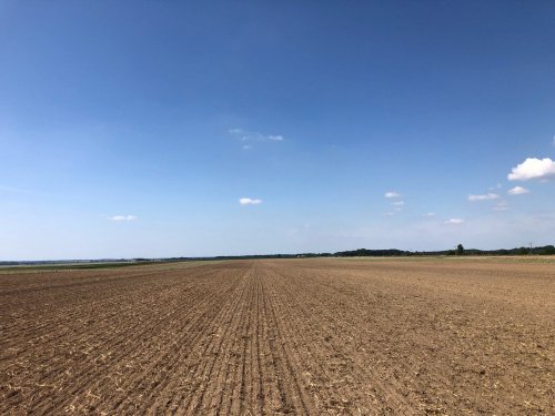

Leszy 6718 Opublikowano 26 Sierpnia 2023 Coś więcej powiedz co tu robiłeś? Odnośnik do komentarza https://www.agrofoto.pl/forum/gallery/image/829666-bezorkowy-siew/#findComment-3065681
maciekr 299 Opublikowano 26 Sierpnia 2023 (edytowane) Przedplon pszenica ozima. Na tym polu wyglądało to tak : talerzówka 10 cm - poprzeczniaki i przejazdy od granicy głębosz - gruber trzybelkowy 23 cm - talerzówka 10 cm - siew Amazone AD-P na bronie KX. Edytowane 26 Sierpnia 2023 przez maciekr Odnośnik do komentarza https://www.agrofoto.pl/forum/gallery/image/829666-bezorkowy-siew/#findComment-3065686
Leszy 6718 Opublikowano 27 Sierpnia 2023 Po tym gruberze nie dałoby już rady bez tej talerzówki zasiać? Ja u siebie robiłem trzybelkowcem przed samym siewem. Jeden przejazd mniej. Odnośnik do komentarza https://www.agrofoto.pl/forum/gallery/image/829666-bezorkowy-siew/#findComment-3065841
maciekr 299 Opublikowano 27 Sierpnia 2023 Dałoby, ale ten zabieg już był wykonany jakiś czas wcześniej trochę samosiewów się pojawiło to i była okazja zniszczyć dodatkowo. A po drugie ja lubię nawet zbyt przesadnie, aby moje oko było zadowolone tak jak powinno 😄 Odnośnik do komentarza https://www.agrofoto.pl/forum/gallery/image/829666-bezorkowy-siew/#findComment-3065844
Rowan 701 Opublikowano 28 Sierpnia 2023 To trzeba było zaorać jak lubisz przesadnie. 2 Odnośnik do komentarza https://www.agrofoto.pl/forum/gallery/image/829666-bezorkowy-siew/#findComment-3065900
TylkoOkragly 260 Opublikowano 28 Sierpnia 2023 8 minut temu, Rowan napisał: To trzeba było zaorać jak lubisz przesadnie. Dokładnie i to nie wiem czy nie taniej by wyszło Odnośnik do komentarza https://www.agrofoto.pl/forum/gallery/image/829666-bezorkowy-siew/#findComment-3065901
maciekr 299 Opublikowano 28 Sierpnia 2023 A co tu takiego było więcej robione jak przy orce? Przed pługiem też trzeba potalerzować, a po pługu doprawić. Odnośnik do komentarza https://www.agrofoto.pl/forum/gallery/image/829666-bezorkowy-siew/#findComment-3065912
Leszy 6718 Opublikowano 28 Sierpnia 2023 Przed broną wirnikową jeszcze uprawiać? Naprawdę lubisz dokładnie robić. Ja to bym u siebie pewnie pustynię błędowską zrobił tak uprawiając Odnośnik do komentarza https://www.agrofoto.pl/forum/gallery/image/829666-bezorkowy-siew/#findComment-3065916
maciekr 299 Opublikowano 28 Sierpnia 2023 Też mam działki na których posiałem po 2x talerzówce i wygląda jak po orce. Ale fakt dopóki mam na paliwo to lubię mieć jak w obrazku. Odnośnik do komentarza https://www.agrofoto.pl/forum/gallery/image/829666-bezorkowy-siew/#findComment-3065918
