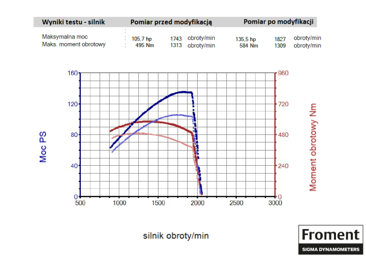

John deere 6120m cziptuning
Seria 95 KM na wom
Modyfikacja - 120 KM na wom ;)

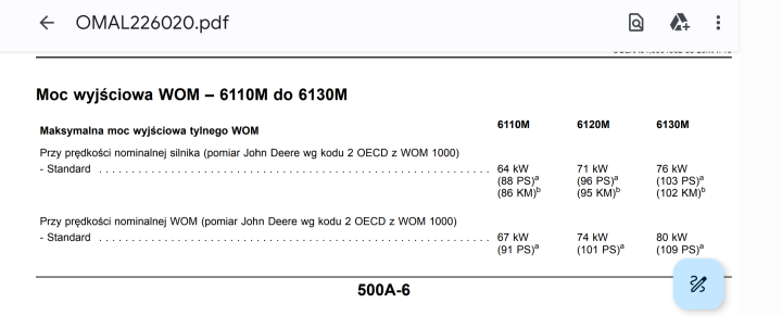

To miał aż 25 KM straty mocy? Mój Arion 440, katalogowo 120 KM mocy, na wałku wykręcił 106 KM w serii.
zależy jak hamownia ustawiona , jaka tolerancja pomiaru , np u mnie arion 430 wyszło 88km a powinno 95km tą samą hamownią był robiony pomiar co tu na zdjęciu , tak samo jak ten John powinien mieć coś ponad 100km na Wom mieć a nie miał
Dla kolegi wiosna robił nh t5 usuwał dpf + podnosił moc to 3.5 tys, w maseju adblue + moc to samo, teraz może trochę drożej? ceny w zależności czy po drodze, gdzie to jest co trzeba robić. Najlepiej zadzwonić się dopytać to nic nie kosztuje, powiedzieć co się chce i skąd się jest. W pakiecie z Ekologia to najtaniej wychodzi niż pojedynczo
Sama hamownia 500zl gdzie agrotronic krzyknął 800

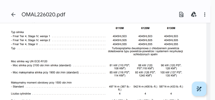

Wychodzi na to, że mam zdrową serie:)
A tak poważnie to straty na wałku wom zazwyczaj podają, że są w przedziale 5-15% u mnie jest 6% żeby wyszło 120KM a u Ciebie 27% a to już bardzo duża różnica.
Różnice też mogą wynikać ze specyfikacji ciągnika np. pompy hydraulicznej.

Ursusc385 napisał:
Po co doszukiwać się błędów skoro wszystko się zgadza ze specyfikacją ciągnika tak jak producent podaje?
Wyszły takie straty mocy na wom jakie zawarte są w danych technicznych ciągnika. I myślę że jest to bezdyskusyjne

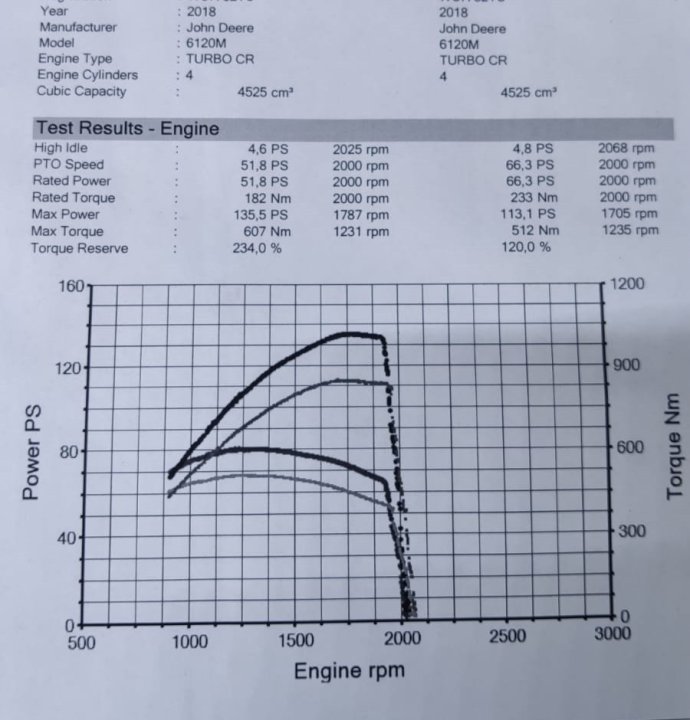

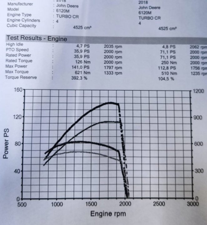

no ale nie którzy nie potrafią przyjąć to do wiadomości , u nas jeden ma 6120m w starszej wersji to jest przekonany że to ma 130 koni na wom bo handlowiec tak nagadał 🤣🤣.

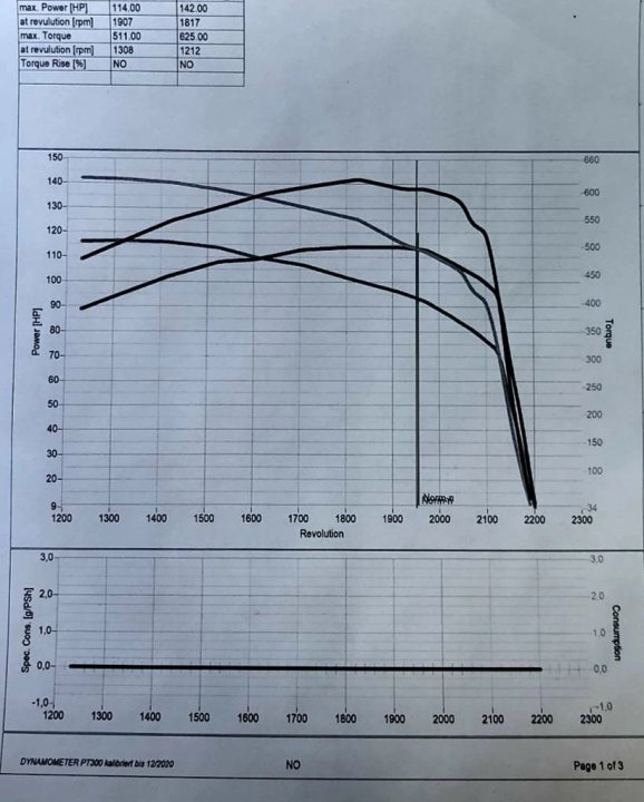

Nie mam styczności z valtra, więc nie wypowiadam się na jej temat ale 142KM pozwala na bardzo przyjemną pracę tym Ciągnikiem, jest elastyczny i mocy mu nie brakuje.
Czasem warto spojrzeć trochę bardziej obiektywie, minuta szukania w google i trzy wykresy 6120M na których widać podobne  parametry ale te hamownie też pewnie zawyżają pomiar:)
