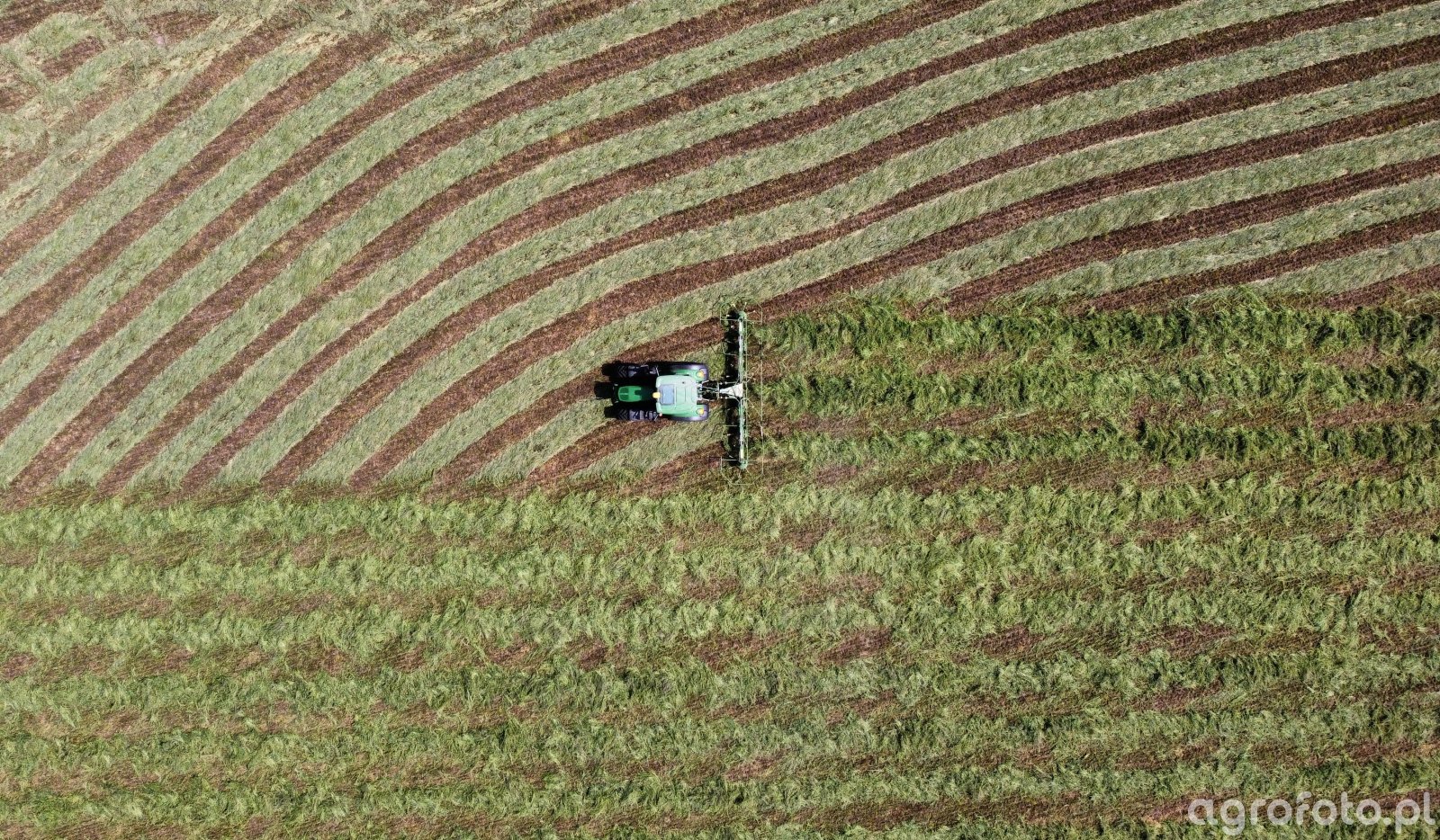

Leszy 6713 Opublikowano 4 Lipca 2023 Czemu nie od razu grabione? Na kiszonkę praktycznie lucerny nie przewracam. Odnośnik do komentarza https://www.agrofoto.pl/forum/gallery/image/828274-john-deere-6090m-przetrzasacz-krone/#findComment-3056560
szymon09875 13961 Opublikowano 4 Lipca 2023 Praca tej przetrząsarki wogóle mi się nie podoba. Odnośnik do komentarza https://www.agrofoto.pl/forum/gallery/image/828274-john-deere-6090m-przetrzasacz-krone/#findComment-3056563
jonek98 2835 Opublikowano 4 Lipca 2023 może wałek za wolno się kręcił.Jak dla mnie też powinno być bardziej porozstrzasane Odnośnik do komentarza https://www.agrofoto.pl/forum/gallery/image/828274-john-deere-6090m-przetrzasacz-krone/#findComment-3056568
Strongman 4724 Opublikowano 4 Lipca 2023 Ta zle ściele albo to takie suche Odnośnik do komentarza https://www.agrofoto.pl/forum/gallery/image/828274-john-deere-6090m-przetrzasacz-krone/#findComment-3056571
jonek98 2835 Opublikowano 4 Lipca 2023 jak suche to skzoda roboty Odnośnik do komentarza https://www.agrofoto.pl/forum/gallery/image/828274-john-deere-6090m-przetrzasacz-krone/#findComment-3056572
krzychu121 5971 Opublikowano 4 Lipca 2023 Nie szkoda towaru? Przecież to liście spadną i będzie zero wartości Odnośnik do komentarza https://www.agrofoto.pl/forum/gallery/image/828274-john-deere-6090m-przetrzasacz-krone/#findComment-3056575
timo 824 Opublikowano 4 Lipca 2023 Jaki jest powód albo cel jeżdżenia inaczej niż kosiarka? Pytam, bo u mnie się to kompletnie nie sprawdza (w trawie). Zawsze roztrząsam tam, jak leżą pokosy. Odnośnik do komentarza https://www.agrofoto.pl/forum/gallery/image/828274-john-deere-6090m-przetrzasacz-krone/#findComment-3056700
Leszy 6713 Opublikowano 4 Lipca 2023 Na kinach można sobie kombinować na różne sposoby Odnośnik do komentarza https://www.agrofoto.pl/forum/gallery/image/828274-john-deere-6090m-przetrzasacz-krone/#findComment-3056702
kuba84 138 Opublikowano 4 Lipca 2023 Po ścięciu złapał deszcz, po wierzchu zeschniete pod spodem wilgoć. Dużo masy bo to był pierwszy pokos. Wałek na najwolniej jak się dało, żeby nie zostały same badyle. Taka jest historia tego zdjęcia. 1 Odnośnik do komentarza https://www.agrofoto.pl/forum/gallery/image/828274-john-deere-6090m-przetrzasacz-krone/#findComment-3056707
szymon09875 13961 Opublikowano 4 Lipca 2023 23 minuty temu, timo napisał: Jaki jest powód albo cel jeżdżenia inaczej niż kosiarka? Pytam, bo u mnie się to kompletnie nie sprawdza (w trawie). Zawsze roztrząsam tam, jak leżą pokosy. Widać , że ma nawigacje i może jeździć jak mu pasuje i zawsze bierze pełna szerokość maszyny Odnośnik do komentarza https://www.agrofoto.pl/forum/gallery/image/828274-john-deere-6090m-przetrzasacz-krone/#findComment-3056710
Henius91 1722 Opublikowano 5 Lipca 2023 Dnia 4.07.2023 o 10:30, szymon09875 napisał: Praca tej przetrząsarki wogóle mi się nie podoba. A co tu ma się podobać? Jakby dał jej pełne obroty wom, to z tej lucerny same badyle by zostały Odnośnik do komentarza https://www.agrofoto.pl/forum/gallery/image/828274-john-deere-6090m-przetrzasacz-krone/#findComment-3056874
timo 824 Opublikowano 5 Lipca 2023 23 godziny temu, szymon09875 napisał: Widać , że ma nawigacje i może jeździć jak mu pasuje i zawsze bierze pełna szerokość maszyny Ale to zupełnie nie o to chodzi. Po prostu rozrzucanie jadąc zgodnie z pokosem daje lepszy efekt. Jadąc w poprzek albo pod dużym kątem robią się kupy materiału, niezależnie od obrotów. Nawet niektórzy producenci zalecają, żeby jeździć nie tylko wzdłuż pokosów, ale nawet w tym samym kierunku, w którym jechała kosiarka (już nie pamiętam w instrukcji do jakiej maszyny to czytałem). 1 Odnośnik do komentarza https://www.agrofoto.pl/forum/gallery/image/828274-john-deere-6090m-przetrzasacz-krone/#findComment-3056876
szymon09875 13961 Opublikowano 5 Lipca 2023 2 godziny temu, Henius91 napisał: A co tu ma się podobać? Jakby dał jej pełne obroty wom, to z tej lucerny same badyle by zostały No bo to nie roztrząsanie tylko przesuwanie jak polska zgrabiarka 7 gwiazdowa. Albo to rozrzucić po skoszeniu albo nie ruszać i zgrabić tylko. Takie moje zdanie. Odnośnik do komentarza https://www.agrofoto.pl/forum/gallery/image/828274-john-deere-6090m-przetrzasacz-krone/#findComment-3056886
rolniku360 266 Opublikowano 6 Lipca 2023 A waszym zdaniem po ilu dniach od skoszenia bez przewracania najlepiej zwijać i zbierać lucernę tak żeby kiszonka wyszła pierwy sort Odnośnik do komentarza https://www.agrofoto.pl/forum/gallery/image/828274-john-deere-6090m-przetrzasacz-krone/#findComment-3056892
Henius91 1722 Opublikowano 6 Lipca 2023 11 godzin temu, szymon09875 napisał: No bo to nie roztrząsanie tylko przesuwanie jak polska zgrabiarka 7 gwiazdowa. Albo to rozrzucić po skoszeniu albo nie ruszać i zgrabić tylko. Takie moje zdanie. A przeczytałeś dlaczego w ogóle było to przetrząsane? Gdyby nie deszcz to pewnie nawet by tego nie ruszali Odnośnik do komentarza https://www.agrofoto.pl/forum/gallery/image/828274-john-deere-6090m-przetrzasacz-krone/#findComment-3056964
szymon09875 13961 Opublikowano 6 Lipca 2023 Napisał to dopiero później. Odnośnik do komentarza https://www.agrofoto.pl/forum/gallery/image/828274-john-deere-6090m-przetrzasacz-krone/#findComment-3056967
kuba84 138 Opublikowano 7 Lipca 2023 Dnia 6.07.2023 o 05:04, rolniku360 napisał: A waszym zdaniem po ilu dniach od skoszenia bez przewracania najlepiej zwijać i zbierać lucernę tak żeby kiszonka wyszła pierwy sort Zawsze jest trochę inaczej. Pogoda jest różna, faza ścięcia, ilość wody w roślinach. Bywa, że tęgi pierwszy pokos musisz przetrzasnąć. Październikowy mimo że słaby także bo nie chce dosychac. Zgrabiać też jest fajnie o rosie. Lucerna ma dużo niuansów:) Odnośnik do komentarza https://www.agrofoto.pl/forum/gallery/image/828274-john-deere-6090m-przetrzasacz-krone/#findComment-3057113
rolniku360 266 Opublikowano 7 Lipca 2023 Chyba trzeba się tego nauczyć metoda prób i błędów 1 Odnośnik do komentarza https://www.agrofoto.pl/forum/gallery/image/828274-john-deere-6090m-przetrzasacz-krone/#findComment-3057157
