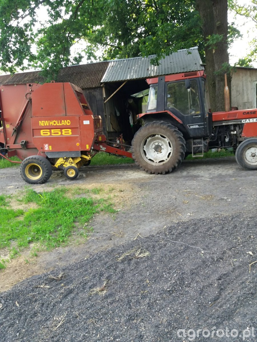

jarekm411 289 Opublikowano 2 Lipca 2023 jak ta prasa się sprawdza?? miarę to robi?jak ta prasa się sprawdza?? miarę to robi? Odnośnik do komentarza https://www.agrofoto.pl/forum/gallery/image/828233-case-i-new-holland/#findComment-3056295
robi57362 2853 Opublikowano 3 Lipca 2023 lux prasa i nie mowie tego dlatego ze taka posiadam Odnośnik do komentarza https://www.agrofoto.pl/forum/gallery/image/828233-case-i-new-holland/#findComment-3056299
jarekm411 289 Opublikowano 4 Lipca 2023 części są do nich? Odnośnik do komentarza https://www.agrofoto.pl/forum/gallery/image/828233-case-i-new-holland/#findComment-3056559
robi57362 2853 Opublikowano 4 Lipca 2023 wiekszosc tak a o takie elemety ktore raczej sie nie psuja tylko uzywki Odnośnik do komentarza https://www.agrofoto.pl/forum/gallery/image/828233-case-i-new-holland/#findComment-3056591
jarekm411 289 Opublikowano 4 Lipca 2023 a Twoja od 5950 czym się różni bo taka jest w ogłoszeniu niedaleko mnie i się nad nią zastanawiam?? Odnośnik do komentarza https://www.agrofoto.pl/forum/gallery/image/828233-case-i-new-holland/#findComment-3056598
robi57362 2853 Opublikowano 4 Lipca 2023 nowszy typ odrzutnika bel poprawiony aparat obwiazywania siatki, tyle wiem Odnośnik do komentarza https://www.agrofoto.pl/forum/gallery/image/828233-case-i-new-holland/#findComment-3056605
songo 913 Opublikowano 4 Lipca 2023 normalnie się pracuje bardzo suche siano czy słomę w pełnym słońcu? czy są jakieś problemy? Odnośnik do komentarza https://www.agrofoto.pl/forum/gallery/image/828233-case-i-new-holland/#findComment-3056713
jarekm411 289 Opublikowano 4 Lipca 2023 songo napisał:normalnie się pracuje bardzo suche siano czy słomę w pełnym słońcu? czy są jakieś problemy?w pasowej to nie ma znaczenia co i kiedy prasujesz Odnośnik do komentarza https://www.agrofoto.pl/forum/gallery/image/828233-case-i-new-holland/#findComment-3056729
robi57362 2853 Opublikowano 5 Lipca 2023 songo napisał:normalnie się pracuje bardzo suche siano czy słomę w pełnym słońcu? czy są jakieś problemy?nie ma znaczenia prócz tego ze w bardzo suchym trzeba wolno belke zaczynac jak zacznie kręcić to ogień Odnośnik do komentarza https://www.agrofoto.pl/forum/gallery/image/828233-case-i-new-holland/#findComment-3056733
kris148a 90 Opublikowano 5 Lipca 2023 No właśnie co to może być że przy rozpoczęciu belki nie chce wciągać w komorę ,potem jak już zaciągnie to ogień Odnośnik do komentarza https://www.agrofoto.pl/forum/gallery/image/828233-case-i-new-holland/#findComment-3056735
songo 913 Opublikowano 5 Lipca 2023 kurde ja teraz siano jak zrobiłem takie suche to wyszła taka sieczkę że na widły się nie da nabic, a przy prasowaniu to ta sieczka się wszystko zalychalo, znajomemu pradowalem wieczorem wilgotniejsze to już tego problemu nie było. Odnośnik do komentarza https://www.agrofoto.pl/forum/gallery/image/828233-case-i-new-holland/#findComment-3056736
robi57362 2853 Opublikowano 5 Lipca 2023 kris148a napisał:No właśnie co to może być że przy rozpoczęciu belki nie chce wciągać w komorę ,potem jak już zaciągnie to ogieńnorma dlatego trzeba wolniej zaczynać Odnośnik do komentarza https://www.agrofoto.pl/forum/gallery/image/828233-case-i-new-holland/#findComment-3056740
