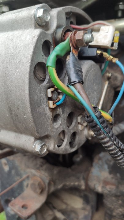

karolek5589 4 Opublikowano 29 Czerwca 2023 (edytowane) Wskaźnik i obrotomierz kupiony na aliexpres. Obrotomierz podpięty pod alternator. Tylko musiałem dorobić wyjście z alternatora na obrotomierz. Wszystkie wskaźniki działają, w zbiorniku zamontowany czujnik poziomu paliwa. Co do wytrzymałości to multiwskaźnik mam już rok, a obrotomierz świeży zakup , sam jestem ciekaw ile to wytrzyma. Edytowane 29 Czerwca 2023 przez karolek5589 Odnośnik do komentarza https://www.agrofoto.pl/forum/gallery/image/828093-inne-zegary-w-ursusie-c-330m/#findComment-3055487

rolniku360 266 Opublikowano 29 Czerwca 2023 Możesz objaśnić jak zrobiłeś wyjście z alternatora na obrotomierz Odnośnik do komentarza https://www.agrofoto.pl/forum/gallery/image/828093-inne-zegary-w-ursusie-c-330m/#findComment-3055497
karolek5589 4 Opublikowano 29 Czerwca 2023 18 minut temu, rolniku360 napisał: Możesz objaśnić jak zrobiłeś wyjście z alternatora na obrotomierz Wieczorem opiszę i zrobię zdjęcie Odnośnik do komentarza https://www.agrofoto.pl/forum/gallery/image/828093-inne-zegary-w-ursusie-c-330m/#findComment-3055499
andrzeju207 12 Opublikowano 29 Czerwca 2023 Także czekamy bo strasznie ciekawe jak zrobiłeś wyjście z alternatora na obrotomierz Odnośnik do komentarza https://www.agrofoto.pl/forum/gallery/image/828093-inne-zegary-w-ursusie-c-330m/#findComment-3055500
jaco512 1374 Opublikowano 29 Czerwca 2023 Wyjście z uzwojenia, wiele alternatorów ma je oznaczone jako W Odnośnik do komentarza https://www.agrofoto.pl/forum/gallery/image/828093-inne-zegary-w-ursusie-c-330m/#findComment-3055508
MF675ursus 1536 Opublikowano 29 Czerwca 2023 Tylko trzeba dopasować przełożenie, tak aby obrotomierz pokazywał realne obroty 1 Odnośnik do komentarza https://www.agrofoto.pl/forum/gallery/image/828093-inne-zegary-w-ursusie-c-330m/#findComment-3055512
mds212 2161 Opublikowano 29 Czerwca 2023 a jak podkaczyles czujniki oleju temp itp. są jakieś do kupienia co kompatybilne z tym zegarem. Odnośnik do komentarza https://www.agrofoto.pl/forum/gallery/image/828093-inne-zegary-w-ursusie-c-330m/#findComment-3055516
karolek5589 4 Opublikowano 29 Czerwca 2023 Tak można dokupić czujniki, ja zamówiłem na aliexpres w jednym sklepie. Czujniki pasują bez żadnych przeróbek, tylko w zbiorniku paliwa trzeba otwór wywiercić. 2 godziny temu, rolniku360 napisał: Możesz objaśnić jak zrobiłeś wyjście z alternatora na obrotomierz Wieczorem opiszę i zrobię zdjęcie Odnośnik do komentarza https://www.agrofoto.pl/forum/gallery/image/828093-inne-zegary-w-ursusie-c-330m/#findComment-3055520
mds212 2161 Opublikowano 29 Czerwca 2023 a mieli wgl takie gwinty czy kolbinowales coś? Odnośnik do komentarza https://www.agrofoto.pl/forum/gallery/image/828093-inne-zegary-w-ursusie-c-330m/#findComment-3055524
karolek5589 4 Opublikowano 29 Czerwca 2023 Wszystko pasowalo Odnośnik do komentarza https://www.agrofoto.pl/forum/gallery/image/828093-inne-zegary-w-ursusie-c-330m/#findComment-3055527
karolek5589 4 Opublikowano 29 Czerwca 2023 (edytowane) Wyjście na obrotomierz podłączamy pod jedną z trzech wyjść stojana, przed mostkiem prostowniczym. Ja rozkręciłem alternator, odkręciłem jedna ze śrub łączących podłączenie stojana z mostkiem prostowniczym. (Na zewnątrz alternatora widać końcówki tych śrub osadzonych w plastikowych osłonach). Podłączyłem kawałek przewodu, (na zdjęciu przewód koloru niebieskiego obok żółto zielonego) pod końcówkę śruby i skręciłem, należy uważać żeby zwarcia z masą nie zrobić. Należy pamiętać przed rozbiórka alternatora, w pierwszej kolejności zdemontować szczotki i odłączyć akumulator!!! W obrotomierzu jest szeroka regulacja, wiec do każdego przełożenia da się zamontować i wyregulować obroty. Edytowane 29 Czerwca 2023 przez karolek5589 Odnośnik do komentarza https://www.agrofoto.pl/forum/gallery/image/828093-inne-zegary-w-ursusie-c-330m/#findComment-3055627
