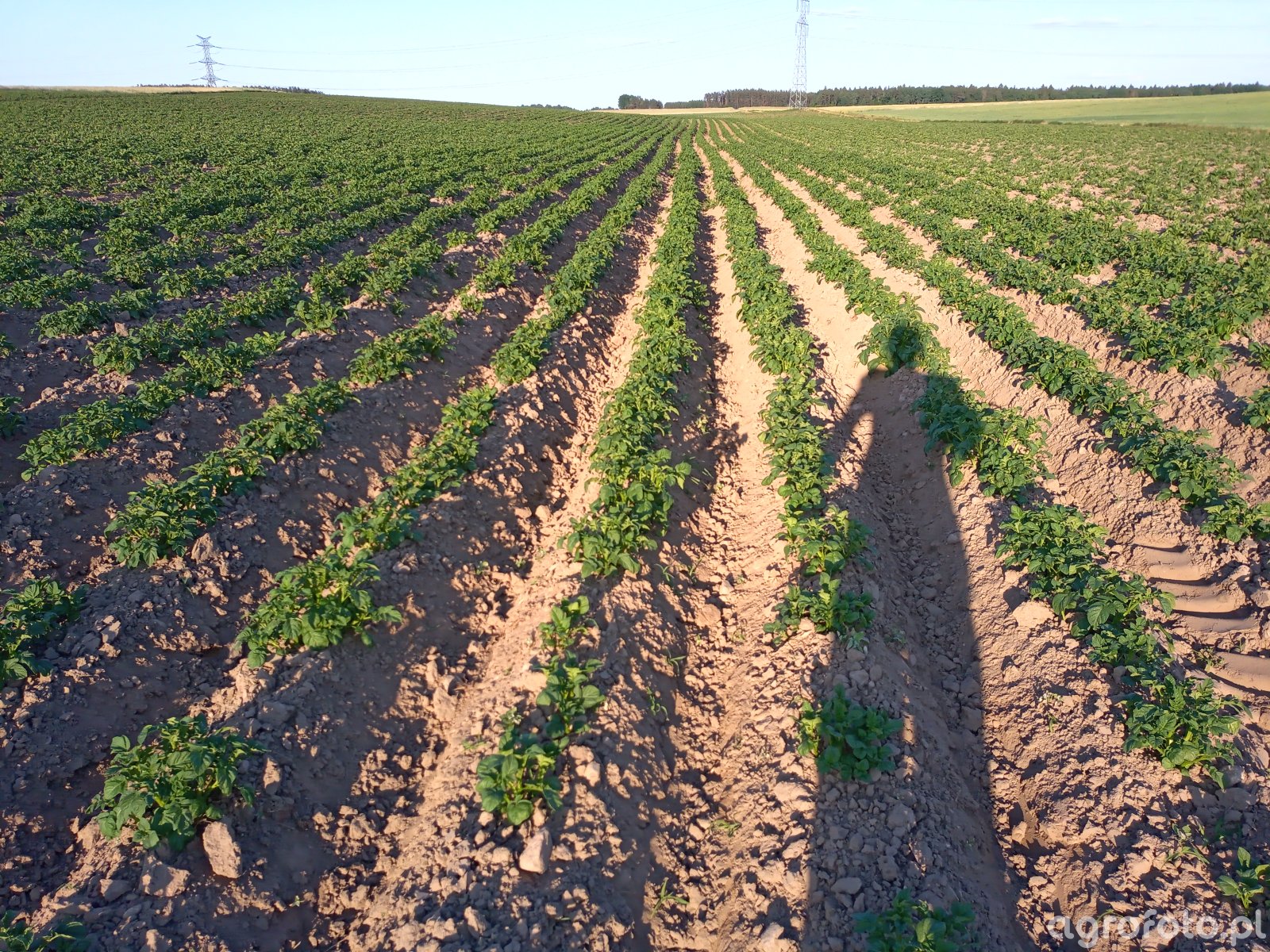

kamcio15 1857 Opublikowano 11 Czerwca 2023 Czym odchwaszczane? Odnośnik do komentarza https://www.agrofoto.pl/forum/gallery/image/827583-kuba/#findComment-3052532
pedro2 10963 Opublikowano 12 Czerwca 2023 Arcade przedwschodowo, ale nie podziałało. Od czasu oprysku zero deszczu. Tutaj jakieś 2ha komosy wyskoczyło jedna na drugiej. W środę poszła poprawka i kręci na szczęście. Odnośnik do komentarza https://www.agrofoto.pl/forum/gallery/image/827583-kuba/#findComment-3052575
kamcio15 1857 Opublikowano 12 Czerwca 2023 To u mnie podobnie tylko oprysk Boxerem przedwschodowo i też nie podziałało. Poprawka Titus i Trend i też niby zaczęło kręcić trochę ale bez szału, coraz mniej warte te opryski 🤦♂️ Odnośnik do komentarza https://www.agrofoto.pl/forum/gallery/image/827583-kuba/#findComment-3052583
pedro2 10963 Opublikowano 12 Czerwca 2023 Nie opryski... 6tyg bez deszczu nie ma co się dziwić, że doglebowka przepuściła. Ja poprawkę robiłem tuberonem 300g czyli jakieś 40zł/ha to jeszcze nie ma biedy tylko aby podziałało bo komosa to zywiuszcze cholerstwo Odnośnik do komentarza https://www.agrofoto.pl/forum/gallery/image/827583-kuba/#findComment-3052594
kamcio15 1857 Opublikowano 12 Czerwca 2023 29 minut temu, pedro2 napisał: Nie opryski... 6tyg bez deszczu nie ma co się dziwić, że doglebowka przepuściła. Ja poprawkę robiłem tuberonem 300g czyli jakieś 40zł/ha to jeszcze nie ma biedy tylko aby podziałało bo komosa to zywiuszcze cholerstwo U mnie pryskane przedwschodowo jak jeszcze padało, a deszczu nie było u nas 3 tygodnie, więc jeszcze bez biedy. Odnośnik do komentarza https://www.agrofoto.pl/forum/gallery/image/827583-kuba/#findComment-3052600
pedro2 10963 Opublikowano 12 Czerwca 2023 Gdzie nie ma presji dużej to jest czysto, a gdzie w poprzednich latach się wysiała to jest las Odnośnik do komentarza https://www.agrofoto.pl/forum/gallery/image/827583-kuba/#findComment-3052623
