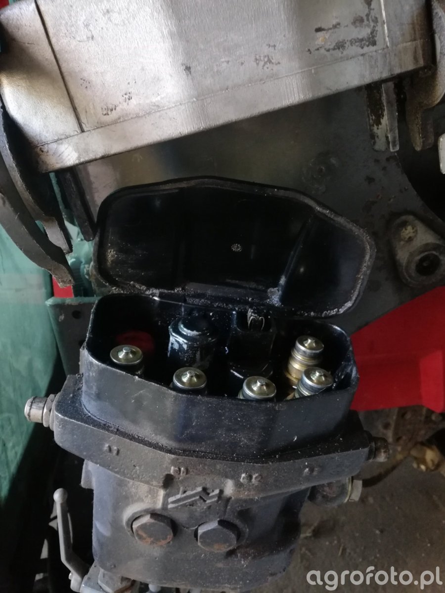

Witam, może ktoś podpowie jaka może być przyczyna przecieków w środku rozdzielacza. Po dwóch dniach pracy litr oleju w butelce od przelewu... Wymienione oringi ale nadal to samo.
marekdron napisał:
Oringi oryginalne założyłeś ?
Oryginał to na pewno nie był

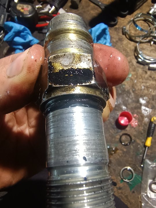

Borykałem się z tym samym problem, wymień oringi pod tymi wtyczkami, wykręć je z rozdzielacza - jeśli to nie te wymieniałeś.
Kolejna sprawa jedna złączka mi przeciekała, musisz sprawdzić czy z któregoś grzybka nie leci olej  jak jest odpięty
Wymieniałem te w gniazdach hydraulicznych. Teraz tak jak piszesz, wykręcę te wtyczki i wymienię tamte oringi
Ursusc385 napisał:
Pod wtyczkę w rozdzielacz przychodzi zwykły oring na pewno jakiś dopasujesz.
A pod gniazdo czyli ta część co przypinasz jest oring 20,29x2,62
Wtyczka jak będzie uszkodzona to nowa 200zl
Te w gniazdach wymieniłem i przez krótki czas było ciut lepiej. Dobra to zostało mi wymienić we wtyczkach chyba, że są złe założone w gniazdach

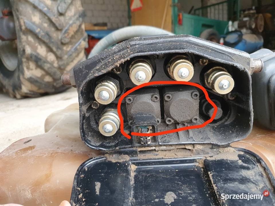

Kupiłem ciągnik też z turem mailleux mx 100, ale u mnie nie mogę  podnieść przodu traktora, tak jakby ta sekcja była tylko jednostronnego działania (wolny spływ). Pytanie czy trzeba wymieniać suwak, czy może sam kołpak?
Bo np na tym zdjęciu kołpaki są tej samej wysokości, a u mnie tak samo jak u @matti6 czyli jeden wyższy
Też tak macie?
